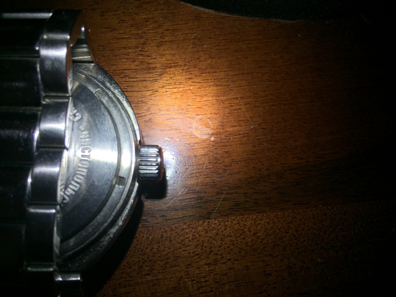

Сообщение от forsb Посмотреть сообщение
Выпали штыри для крепления в браслете по одному с каждой стороны, только сегодня заметил
как не потеряли?
А по теме, как говорили, если раньше не текли, то:
либо незакрутили сами ЗГ до конца (я всегда первый раз входя в море проверяю что затянуто), либо задняя крышка неплотно затянута, стекло совсем редкость если не били.

ЗГ села на корпус, а должна не доходить, хотя бы на половину витка. Прокладку в голове нужно либо нарастить, либо заменить. ИМХО
Судя по отзывам, тот что по ссылке и есть 2415.1
Не знаю, кто там сегодня дописал комментарий, Вы или ещё кто, но, видимо, не всё так просто:
И да, с ЗГ у Вас абсолютно точно что-то не так, как будто прокладки нет совсем.

Сообщение от alandron Посмотреть сообщение
как не потеряли?
Имел ввиду по одному в разных звеньях. Я проверяю как и Вы. Нужно было сразу в ремонт нести, правильно мне подсказали.

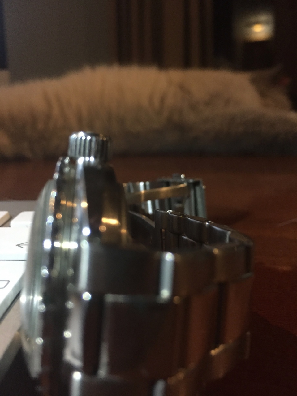

Не мешает)
Посмотрел сейчас на Нептуне - у меня сосдалось впечатление, что у Вас ЗГ не до завинчена - если смотреть с боку, то ЗГ как бы утоплена в нарост корпуса
