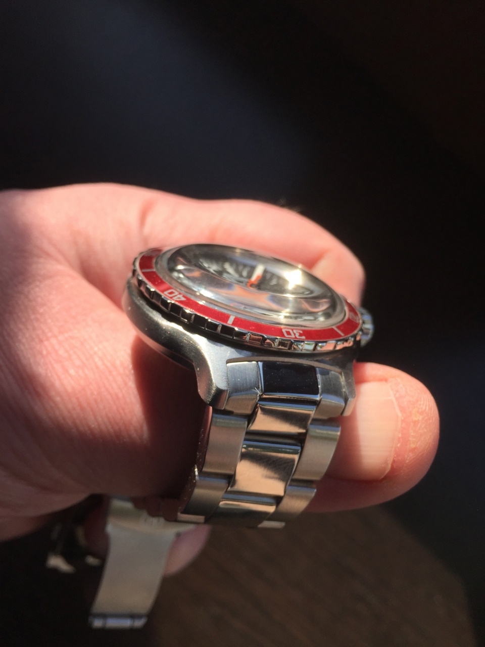

Сообщение от Boris the Blade Посмотреть сообщение
Так вот я и спрашивал как поакуратней, чтоб без царапин, сломаных пружин и проч
Чойта не царапаются и пружинки не ломаются

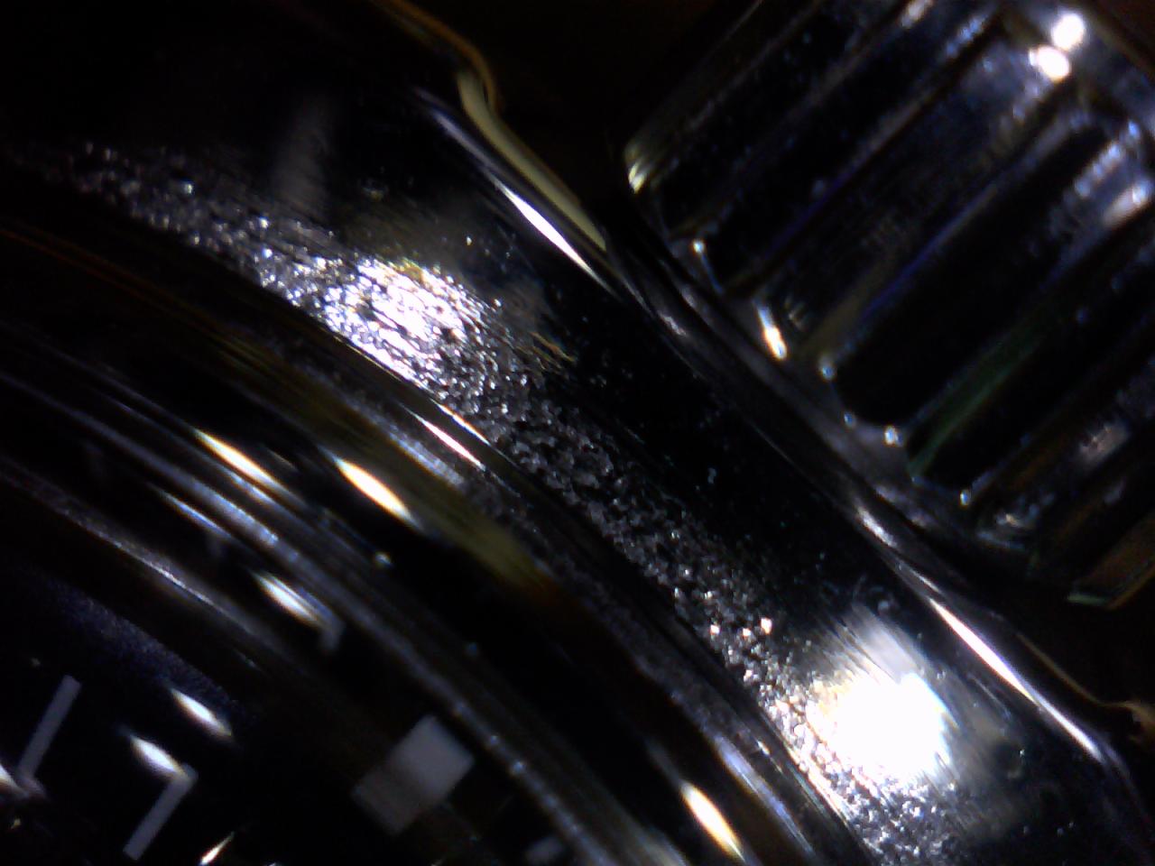

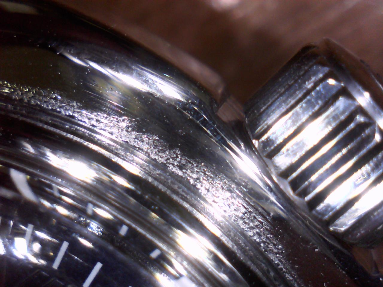

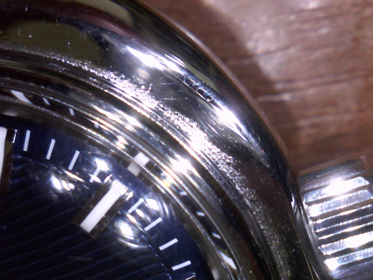

Вскрыл, очень туго шел безель, все равно чуть поцарапал. Под безелем ближе к стеклу во всей окружности царапины(не грязь точно)... Это только у меня или особенность востоков? Может это после проворотов с грязью получается, выглядит не айс

Поцарапали, полирнете где видно.
Таких царапин за все время не видел. Проволка на месте, нормально все с ней? Может при криворукой установке погнулась и обдирает?

Возможно безель снимали-ставили. Если сняли неудачно, то пружинка выгнула юбку в нескольких местах (там где углы), вот эти дефекты и царапают корпус.
Я снимал кусочком жёсткого прозрачного пластика вырезанного из блистерной упаковки.
На моём Нептуне такая же хрень под безелем. Это заводской косяк обработки корпуса. К слову, не единственный.

Сообщение от Neptun475 Посмотреть сообщение
Ну тогда понятно... я то голову ломал как там оно поцарапалось если пружина на месте стояла, да и безель то я почти не крутил...
На счет косяков: на шестичасовой метке у меня грязь, клей мб.

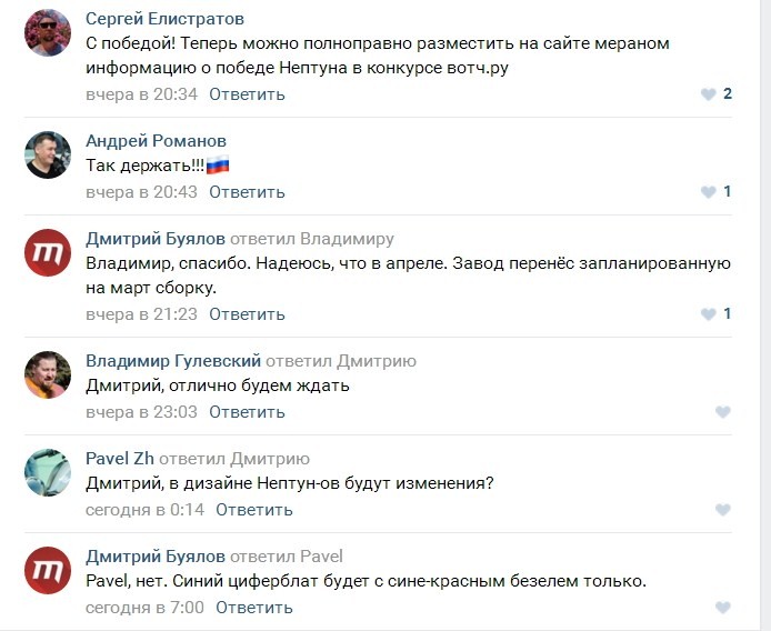

Сообщение от BobbyS Посмотреть сообщение
А возможно Нептун 2017 будет датый?
Будет обычный Нептун.
