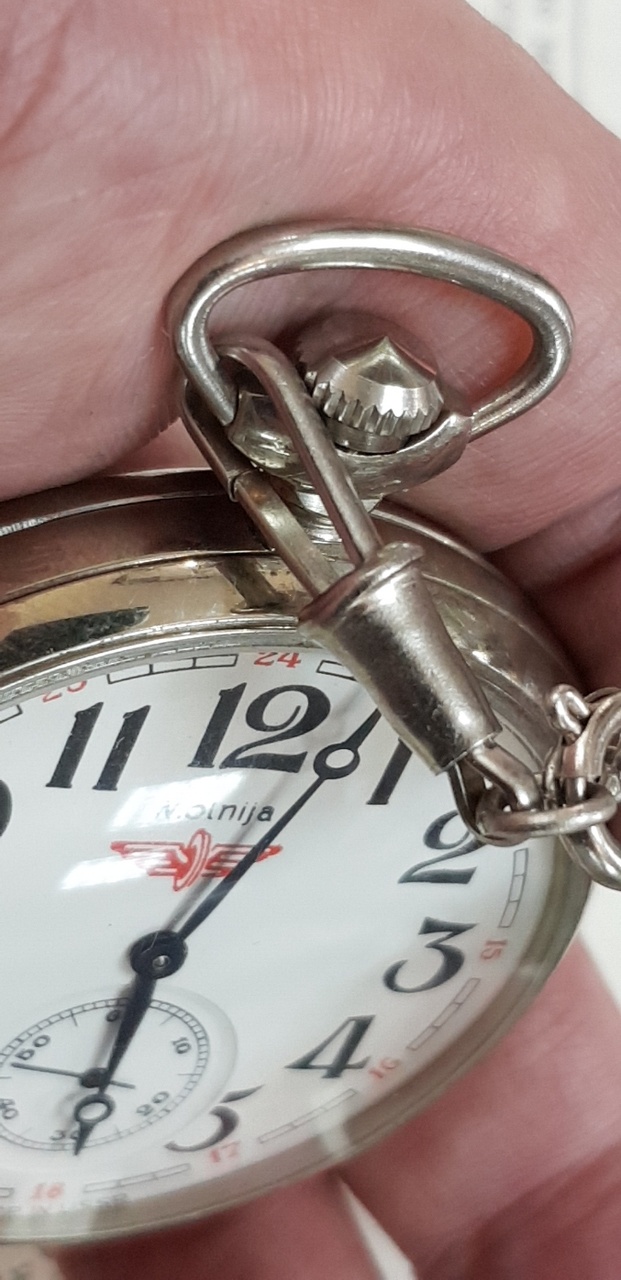

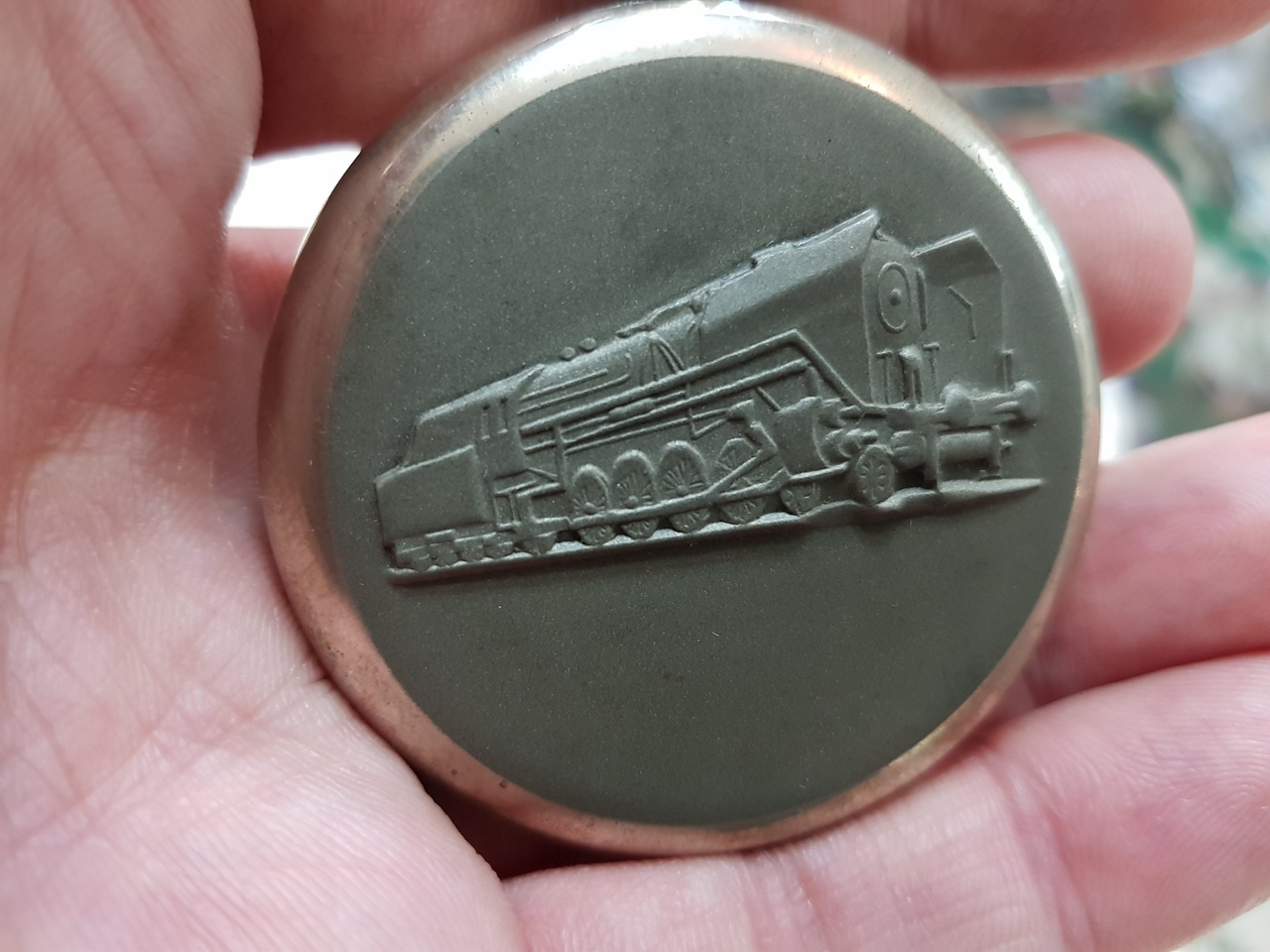

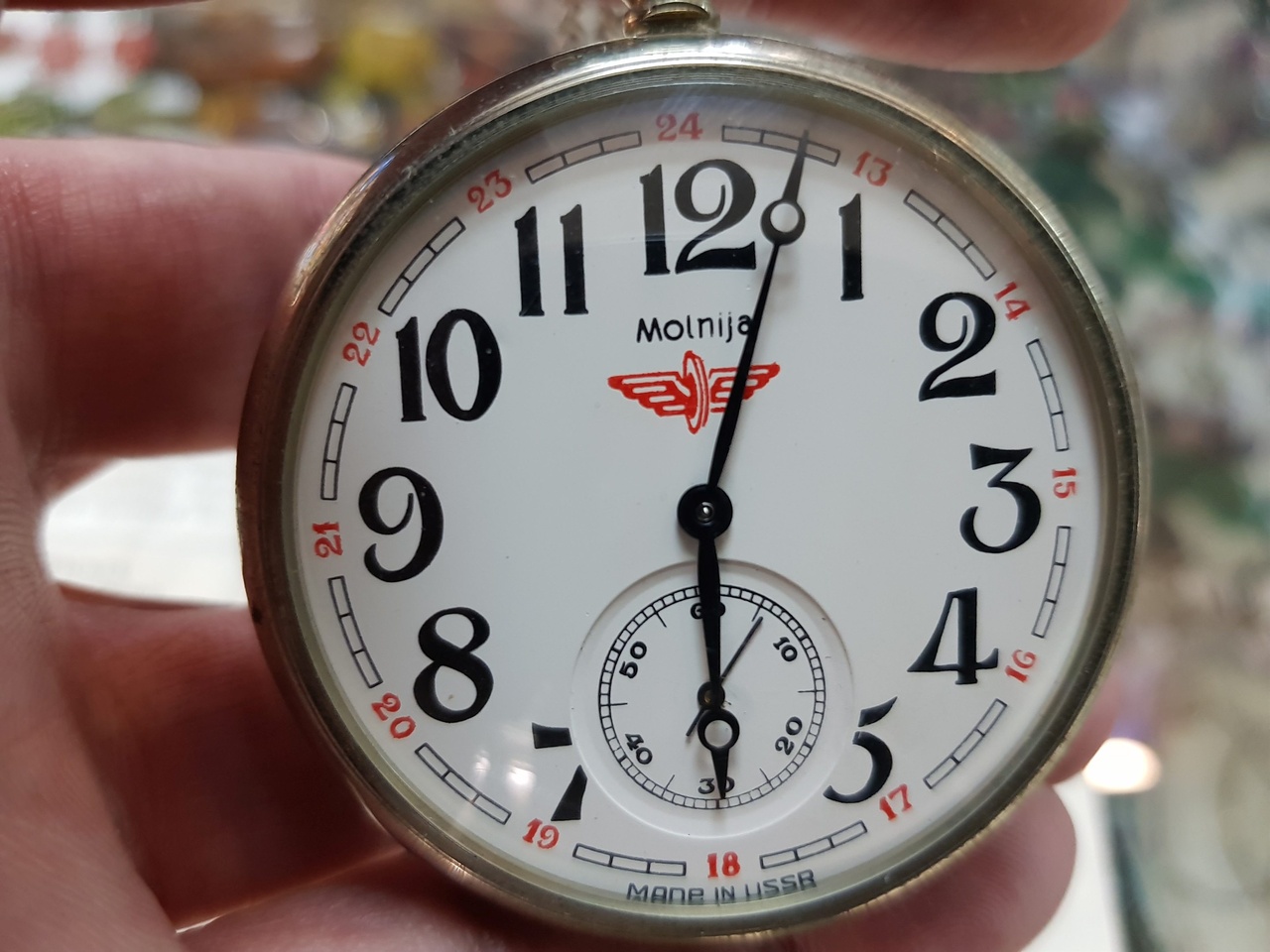

Новые Молния с паровозом после длительного хранения.
Приветствую, форумчане!
Давно хотел приобрести нашу местную механику от "Молнии" и вот попалось очень интересное предложение. Дата выпуска часиков, судя по паспорту 22.01.1993, новые, после хранения. Внешний вид идеален, на корпусе патина (что естественно).
Однако смущает девственно белый циферблат (это после 32 лет лежки-то!) и странный логотип РЖД (колесо направлено не влево, как обычно, а вправо).
Что скажут уважаемые часовые гуру? Мои сомнения напрасны или таки нет?
PS. история планового обслуживания часов неизвестна.

Сообщение от Chelcomp Посмотреть сообщение
Часы в очень хорошей сохранности. Ничего удивительного нет в том, что циферблат хорошо сохранился. Пластмассовый циферблат может пожелтеть лишь при длительном воздействии солнечных лучей или от масла вытекшего на циферблат при неправильной чрезмерно обильной смазке механизма.
На крышке часов не патина, а заводское декоративное покрытие.
Часы выпущенные в 1993 году должны иметь надпись на циферблате "сделано в России", хотя могли в 1993 г дорабатывать циферблаты сделанные при СССР.
А с логотипом что? Так должно быть? Я первый раз вижу колесо, повернутое вправо)
По логотипу у меня статистики нет, часы "Локомотив" выпускались с начала 70-х, возможно были разновидности логотипа, нужно изучать каталоги или проходы по аукционам.

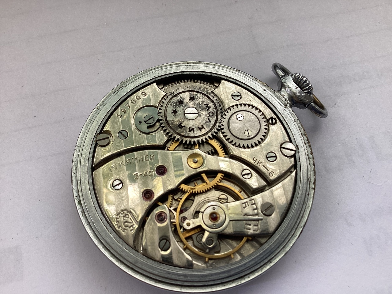

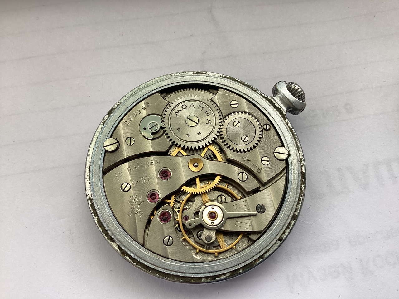

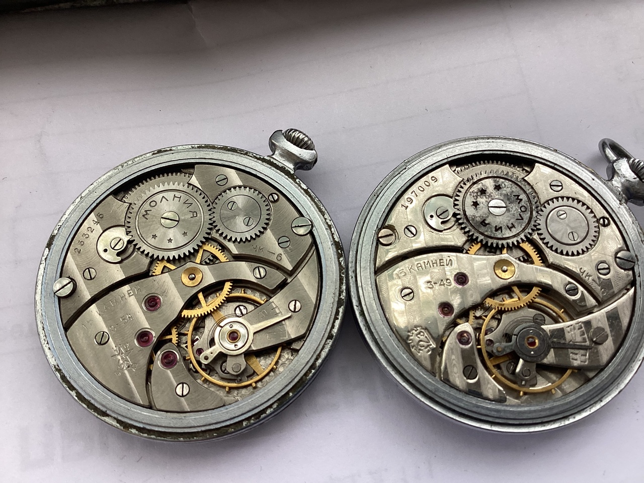

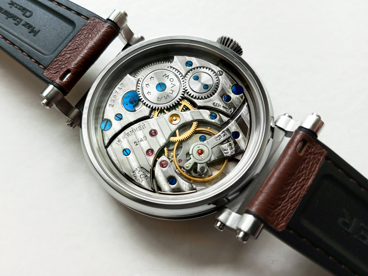

Молнии ЧЗЧ и Ч2З. 54 и 49г
Всем здравствуйте.
На сколько часто встречается такая обработка поверхности (зеркальная) на молниях Ч2З?
Два механизма разных заводов, но какая разница в обработанных поверхностях.

Сообщение от ASilva Посмотреть сообщение
Декоративная обработка механизма "Молнии", которую Вы назвали "зеркальной" в документах того времени носит название "ажуровка". "Ажуровка" в качестве декоративной обработки механизма хронологически предшествует введению "женевской волны". На механизмах 2ЧЗ "ажуровка" применялась с 1947 по 1950 г. На механизмах Челябинского ЧЗ с 1949 по 1952 г.

Сообщение от jurij36 Посмотреть сообщение
Спасибо за разъяснение! Теперь буду знать, как правильно называется такая декоративная обработка.
Делал себе марьяж, специально искал механизм именно с ажуровкой. Удалось найти очень неплохой вариант 1949 года. После репассажа и некоторого косметического марафета, как мне кажется, механизм выглядит очень даже достойно. Точность хода тоже радует +2 секунды в сутки.

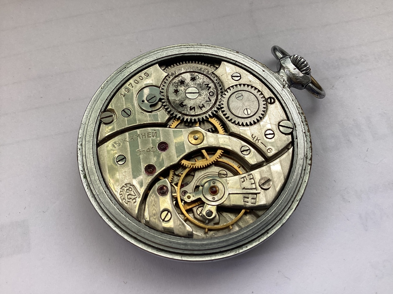

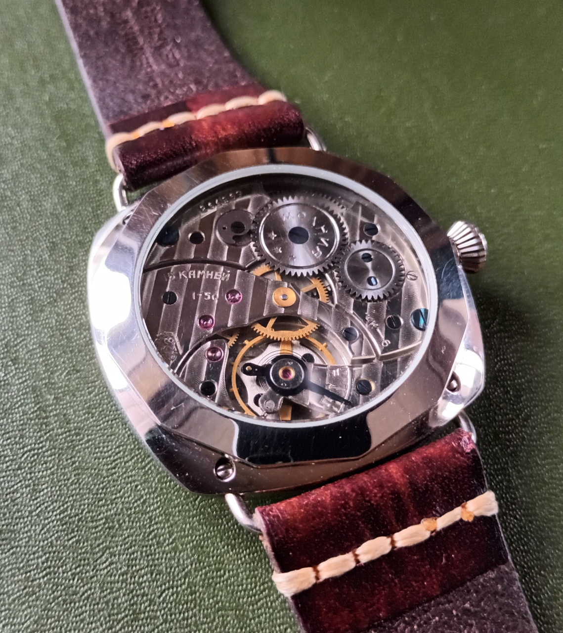

Сообщение от Etius Посмотреть сообщение
Аналогично, только механизм 1950 г.
