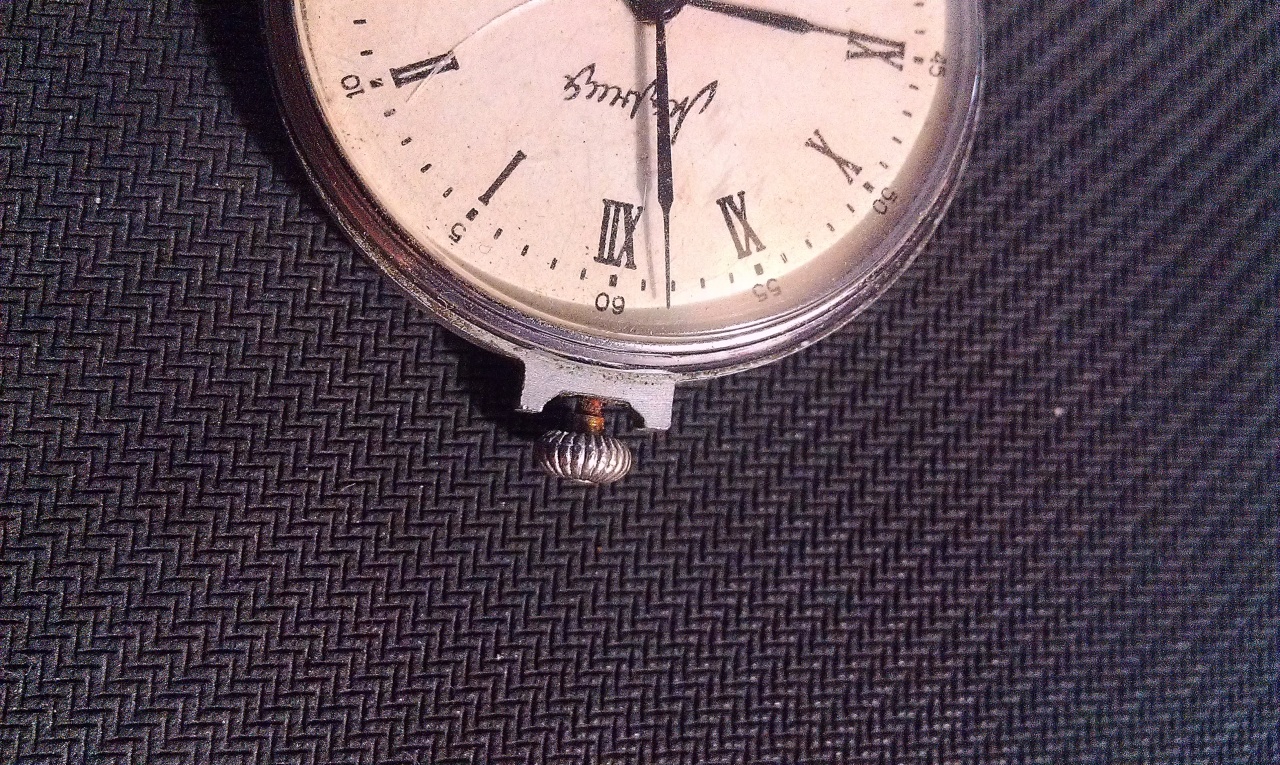

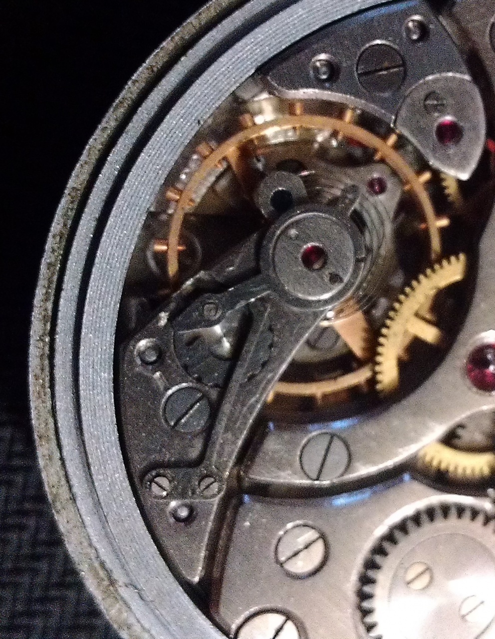

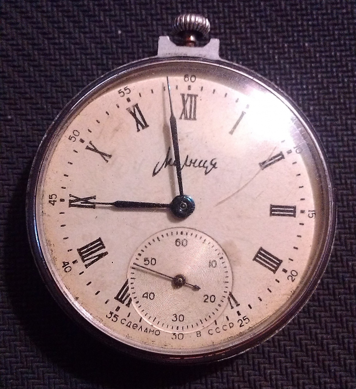

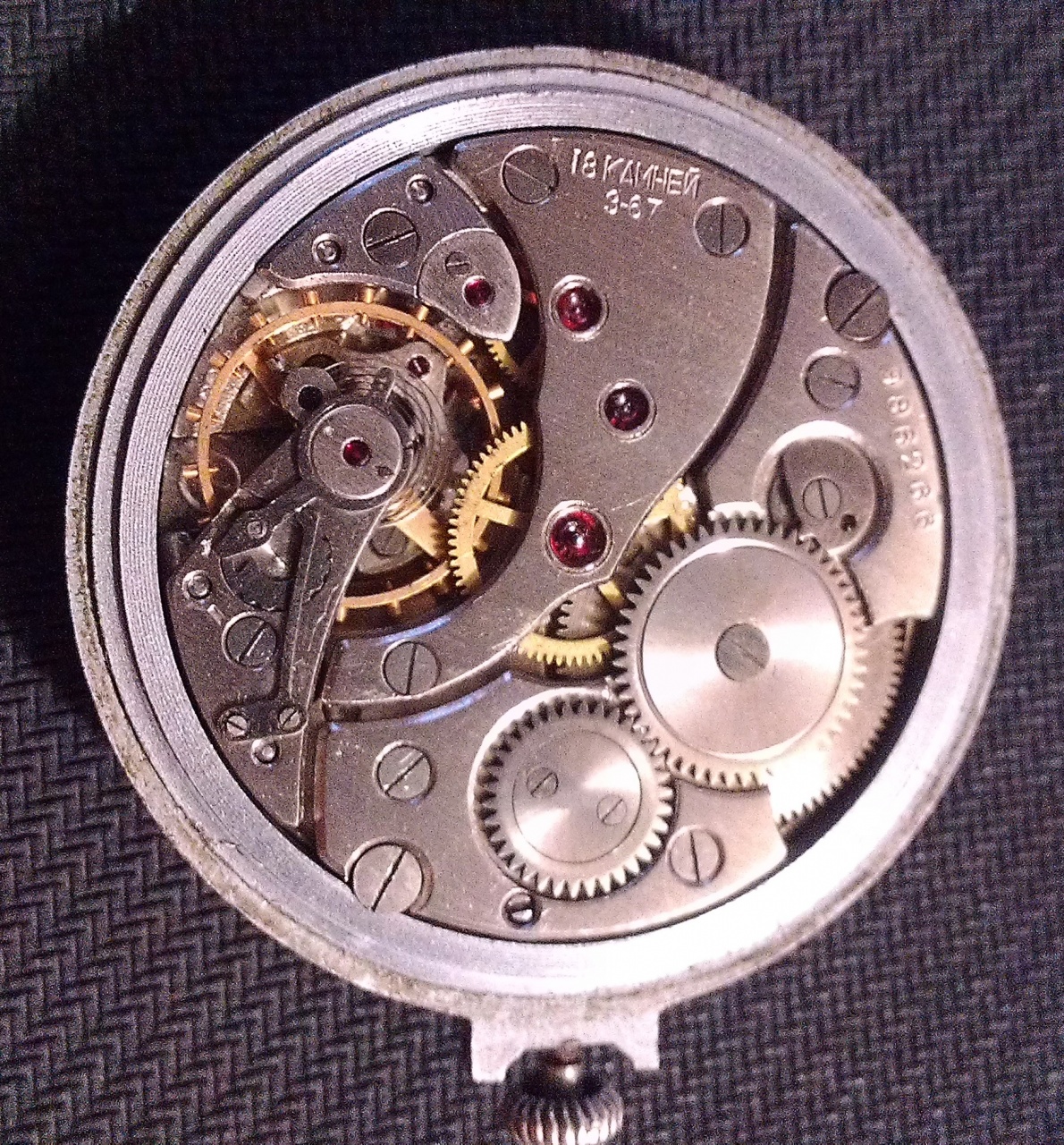

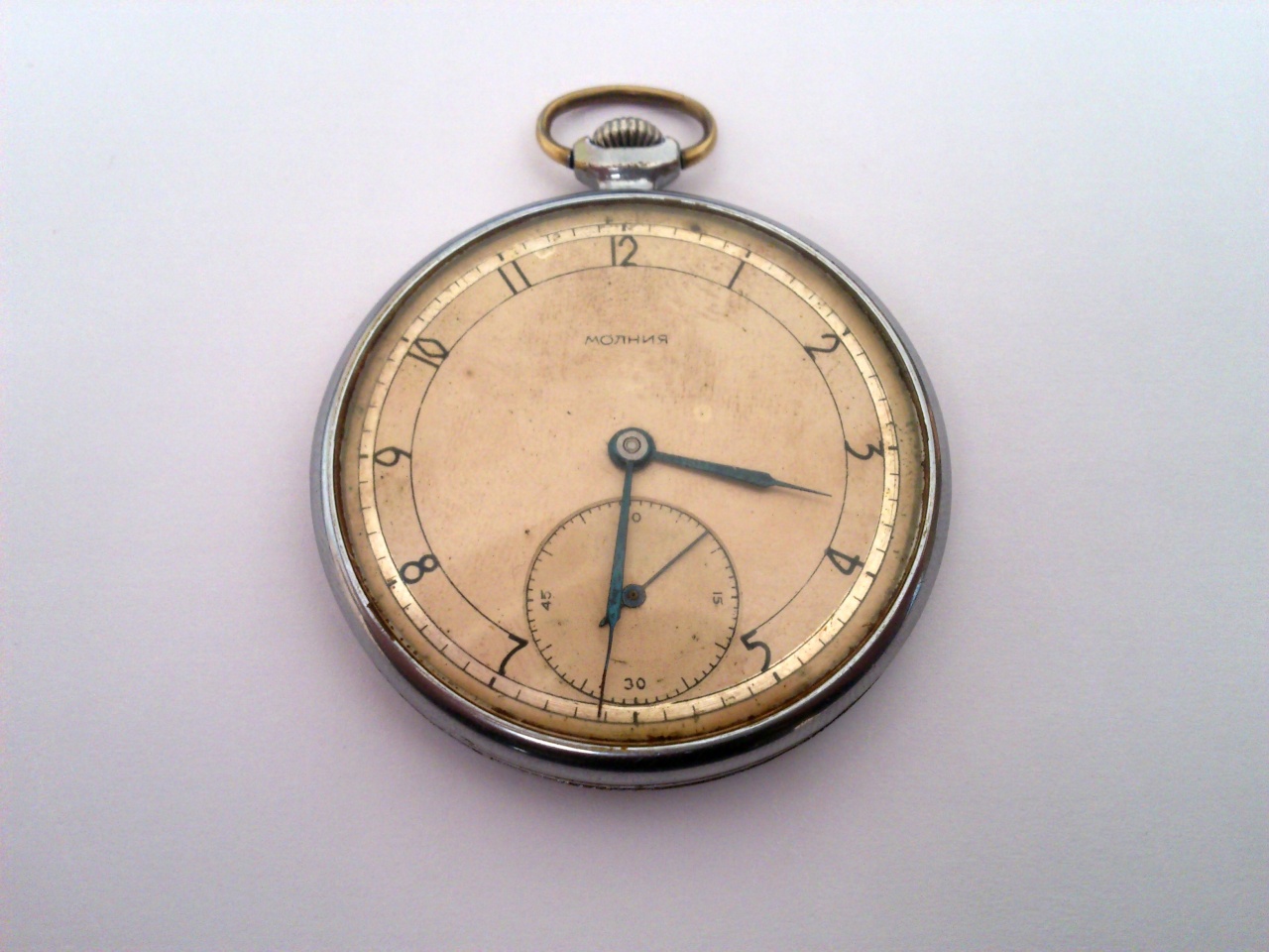

и, наконец, Молния. ЗГ, по ходу, не родная? очень порадовал мех, с, гм-гм, устройством на мосту баланса, как называется? для более четкой настройки? под балансом проглядывает значек ЧЧЗ, с 64г.? (Челябинск?). спасибо!

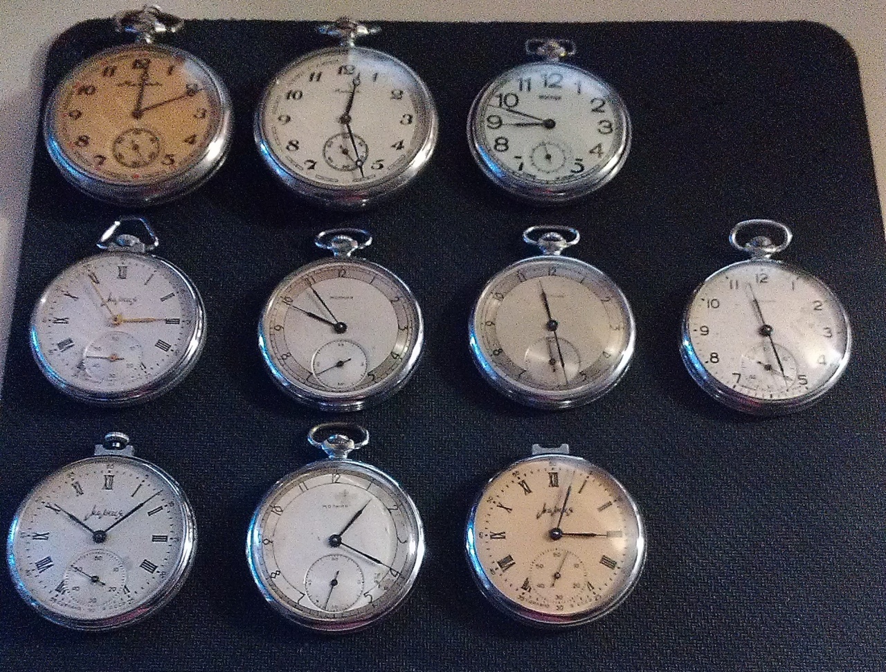

дааааа. еще 4 месяца назад, не было ни одной! а тут? вывод: Молния одна не ходит! незаметно, не навязываясь, но твердой поступью, занимает и отбивает места на полках и в ящиках. это просто - МОЛНИЕНОСНЫЙ захват!!! берегитесь, Коллеги!!!
