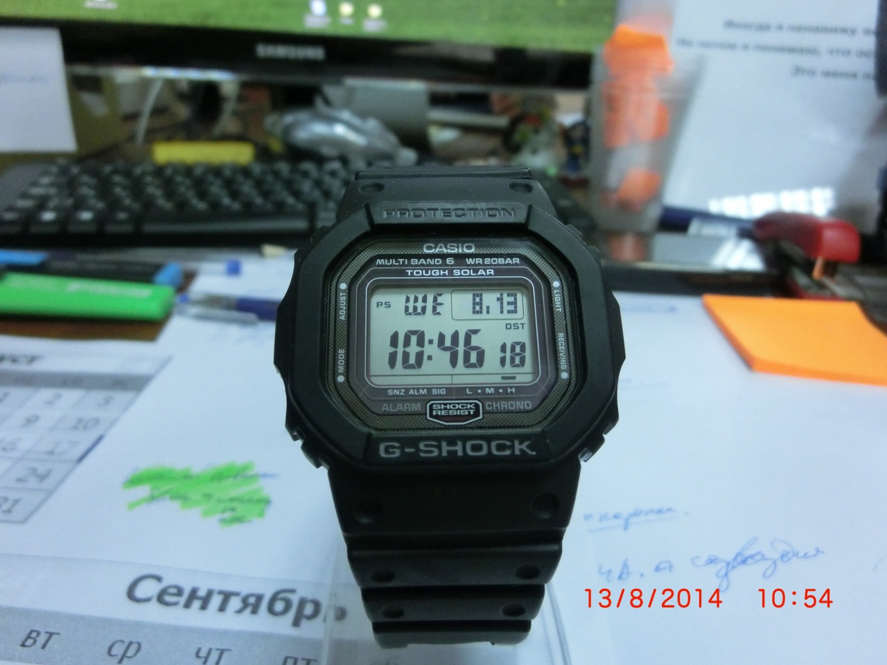

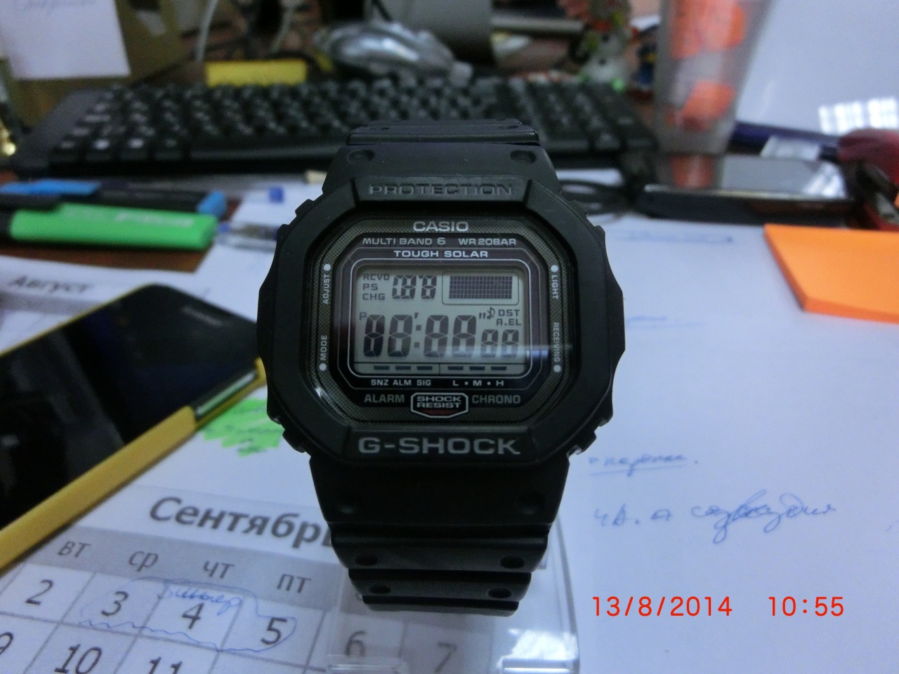

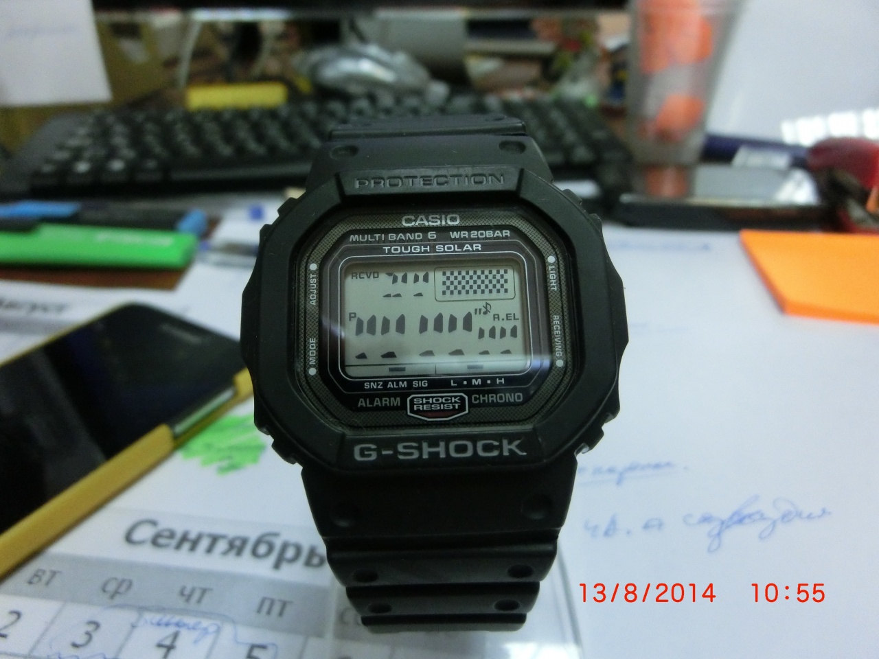

Камрады, приветствую! Многие из вас знают про следующий режим проверки «пикселей» экрана часов (все дальнейшие манипуляции буду приводить на примере часов GW-5000):

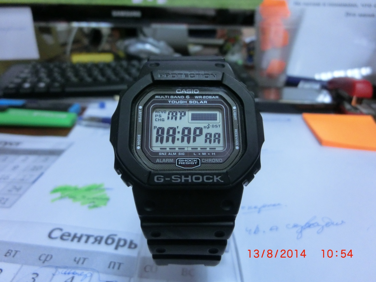

Тестовый режим.
Запускается одновременным нажатием кнопок Adjust, Mode, Receiving. Лучше сначала зажать кнопку Adjust, а потом додавить остальные, иначе возможно не срабатывание.

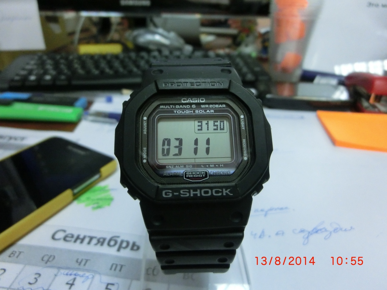

Путешествие по тестовому режиму осуществляется кнопкой Receiving.
Меньшее количество людей знает вот про это:

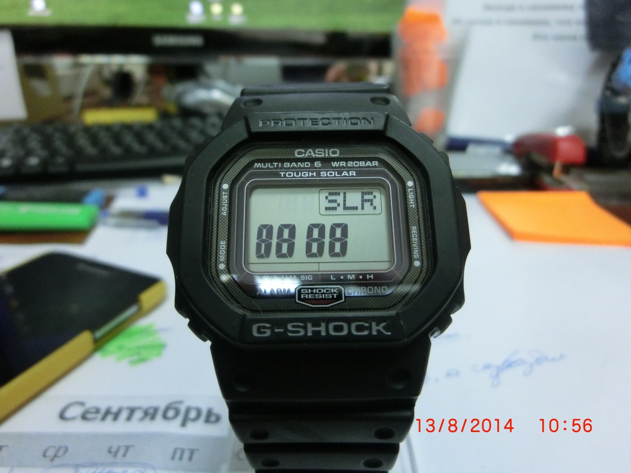

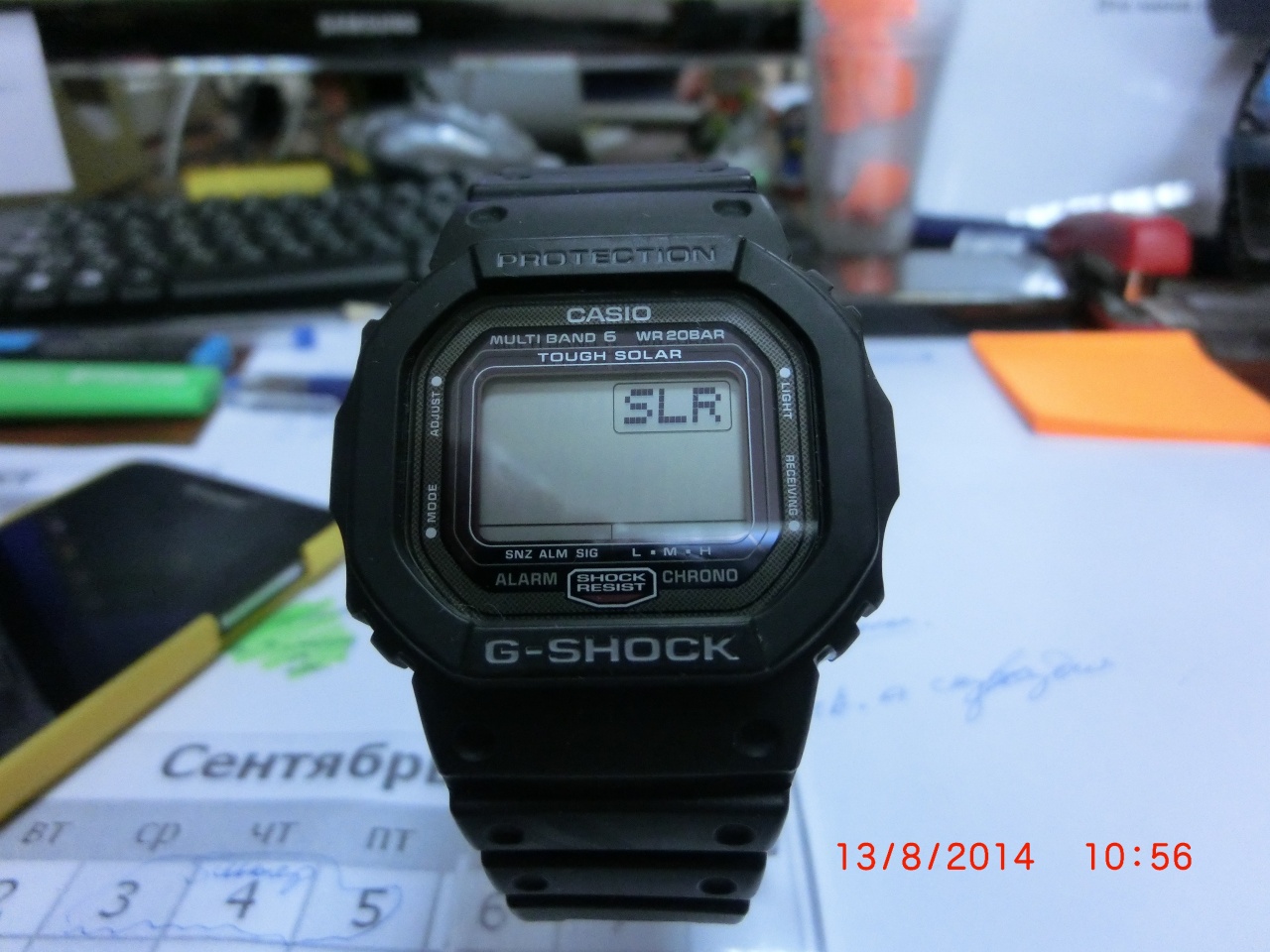

Комбинация клавиш следующая Adjust+Light+Receiving. Запускаем мы таким образом тест солнечного аккумулятора. Закрываем экран рукой – видим на экране 8888 – тест пройден.

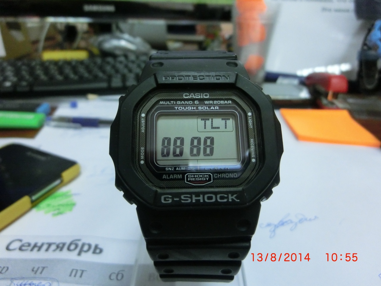

Комбинация клавиш Adjust+Mode+Light запускает проверку датчика наклона. Наклоните часы и увидите результат.
Упоминаний следующего режима на русскоязычных ресурсах не видел, буду зачинщиком. Режим интересный и непонятный, окончательной трактовки не знают даже на ВУС`е, судя по тому, что я читал. Последовательность нажатий такая – Receiving, затем Mode+Light+Receiving.

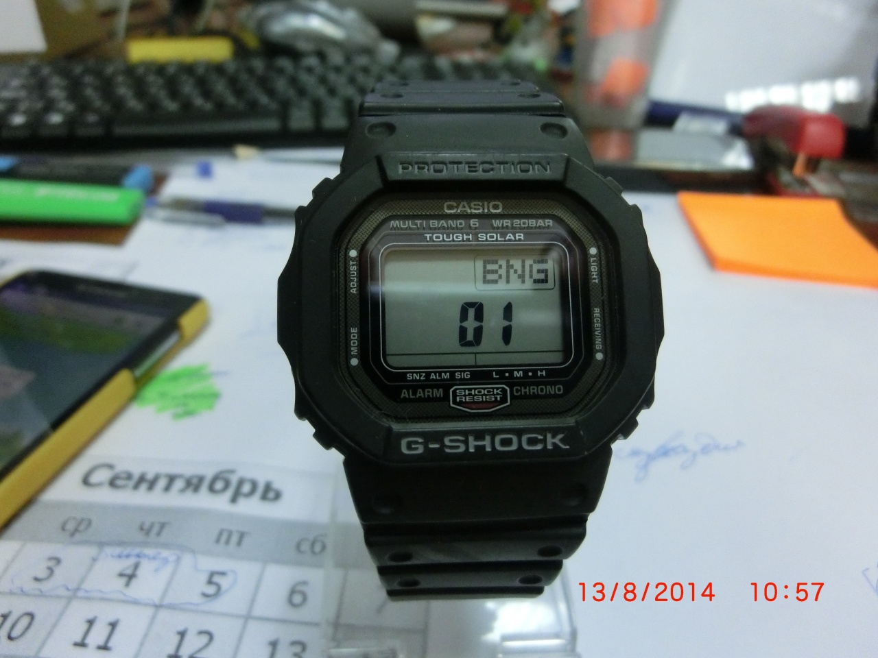

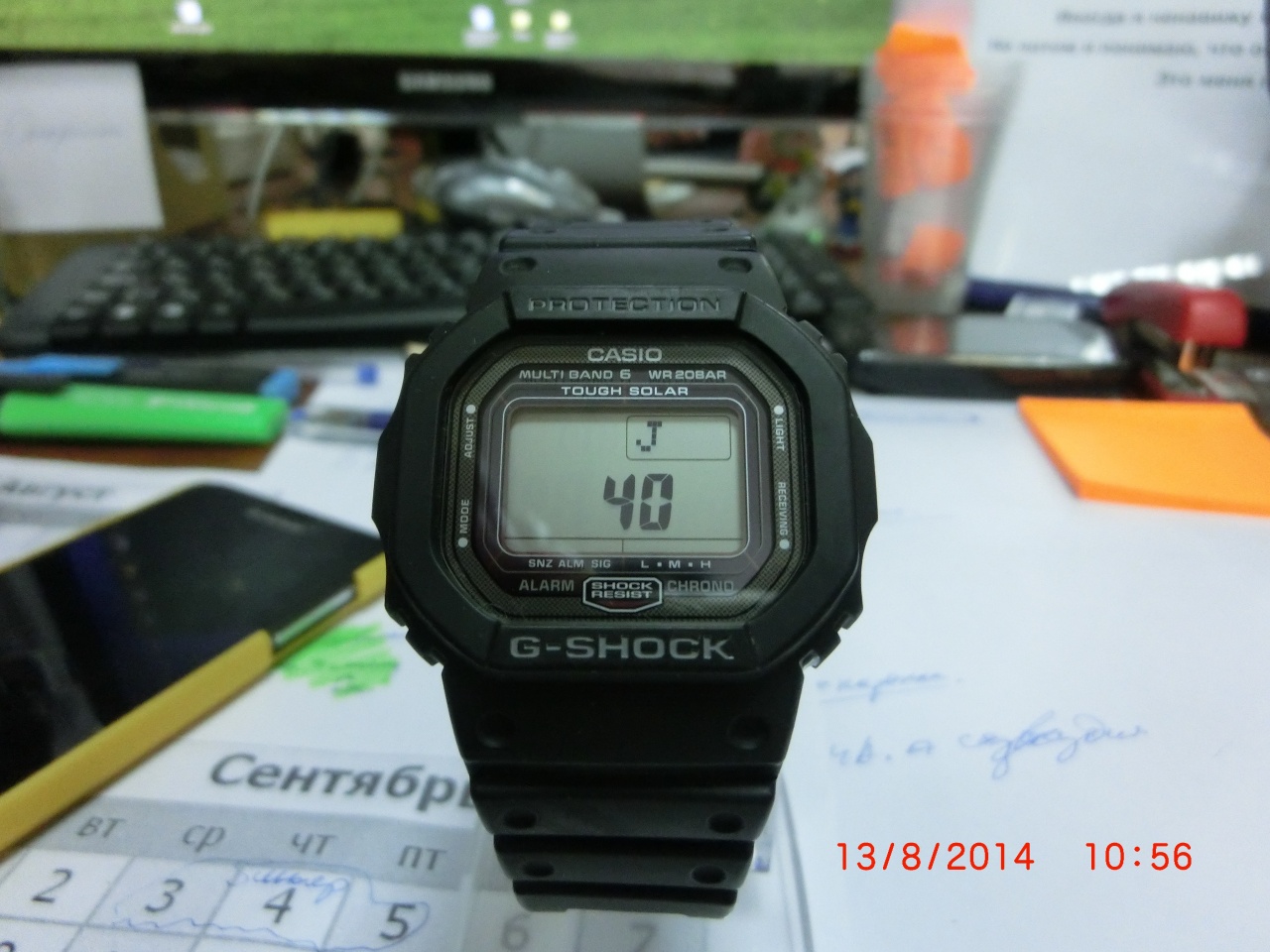

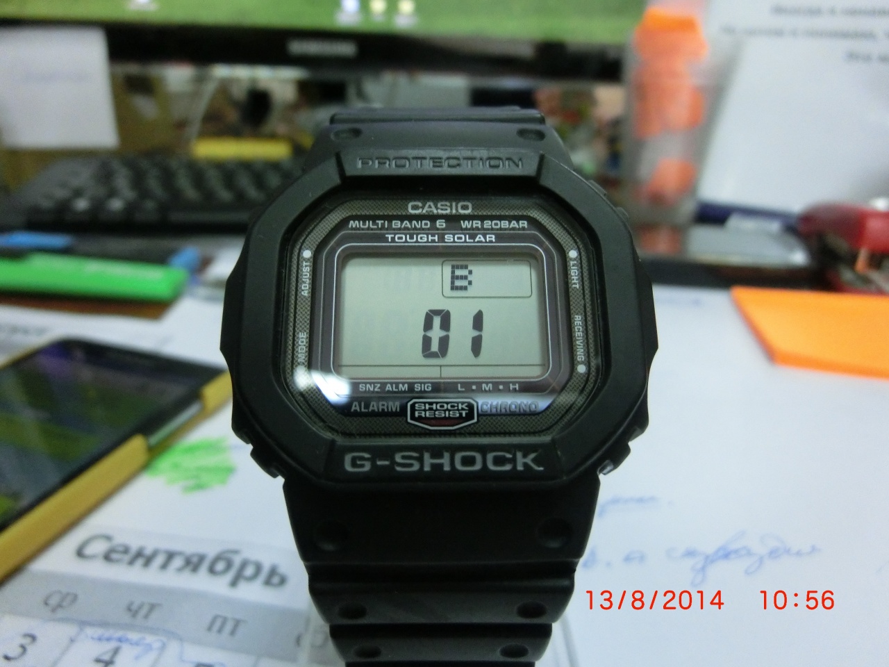

Все путешествия по этому меню кнопкой Receiving.
J 40 – Вышка в Японии на 40KHz.
J60 - Вышка в Японии на 60KHz.
U60 - Вышка в США на 60KHz
G77 - Вышка в Германии на 77,5 KHz
L60- Вышка в Англии на 60KHz
B01 - ?
D02 - ?
G03 - ?
T04 - ?
Что такое "NG" - я тоже не понял.
При нажатии в любом из этих режимов кнопки Light запускается синхронизация, предполагаю, что именно с этой вышкой. Синхронизация идет до победного конца походу, потому что 5 минут пахал, не останавливался, больше проверять не стал.
В некоторых моделях залезть в некоторые тестовые режимы у меня не получилось. Прошу помочь, поковыряться в своих моделях.
Недавно вышедшая модель Gulfmaster содержит совсем уж неприличное число режимов в тестовом меню, буду постепенно разбираться с ними со всеми. Фото позже.
GW-5000, DW-8200 Frogman, EQW-A1000, G-2500, GW-9400, PRW-2500, GWF-D1000 FrogMan

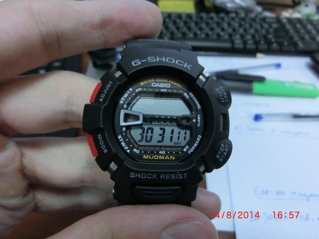

на протреках в первом случае тоже работает, только вместо Receiving кнопка alti. во втором вместо теста батареи комбинация Adjust+Light+Receiving (alti) почему то включает режим проверок вышек.

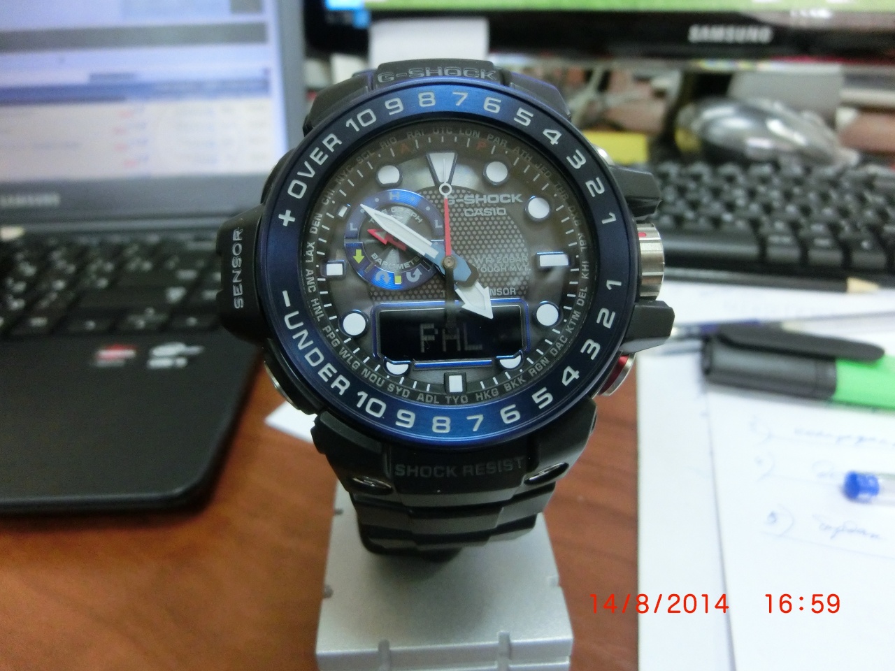

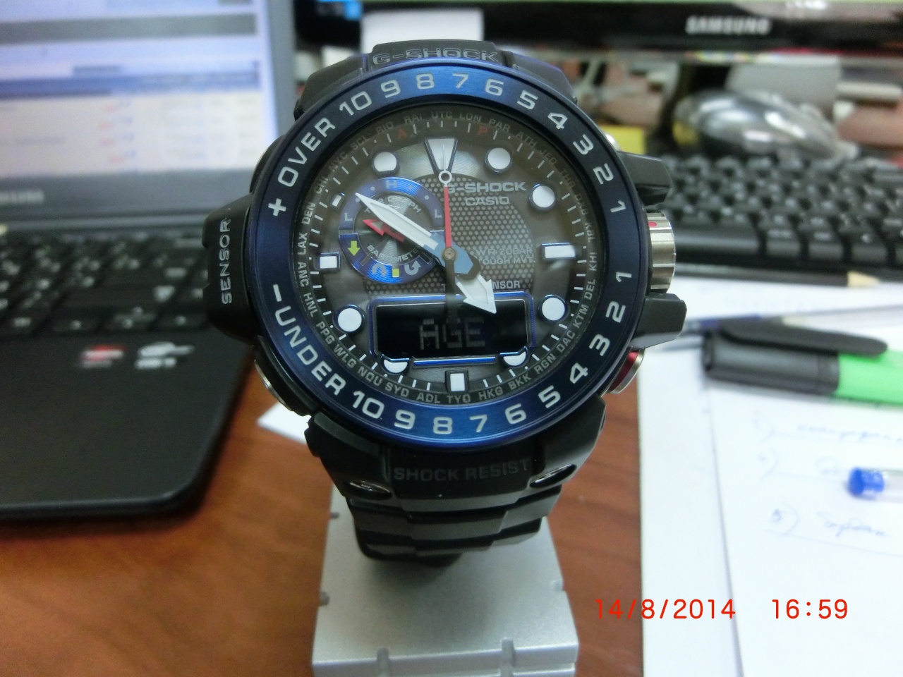

Добрался до Gulfmaster`а. Но сначала одно уточнение. Некоторые цифры, которые идут в тестовом режиме стали понятны. Это набор функций. Допустим, набор и последовательность переключения функций в часах G-9000, G-7900 и GLS-8900 одинаковая, хоть и разные модули. Соответственно, в тестовом режиме информация частично совпадает.

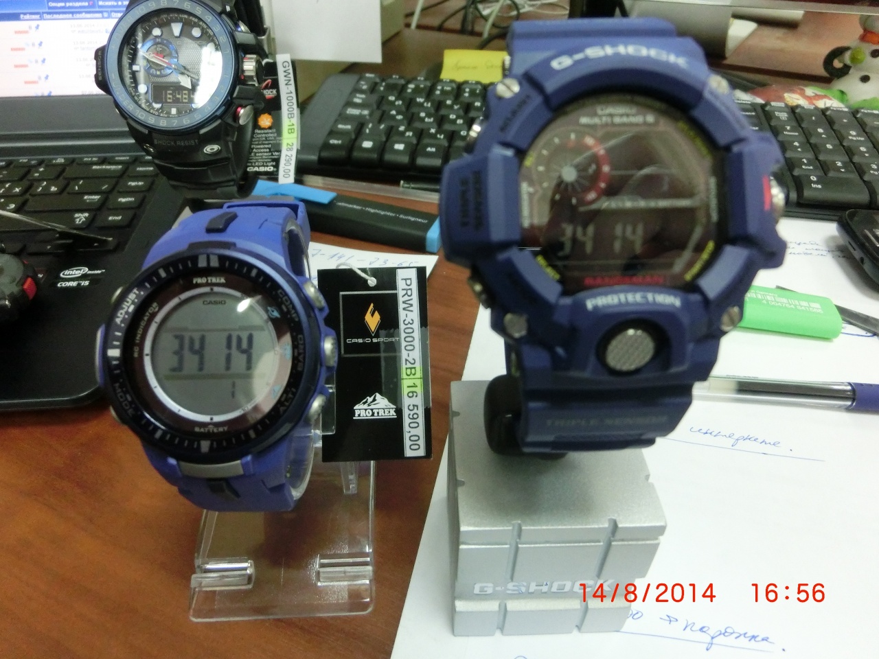

Тоже самое и у Rangeman GW-9400 и PRW-3000. Могу предположить, что цифры, которые идут помимо номера модуля - это какая по номеру это модель с этим набором функций. Например, PRW-3000 были первыми в своем роде с таким набором функций, с такими датчиками.

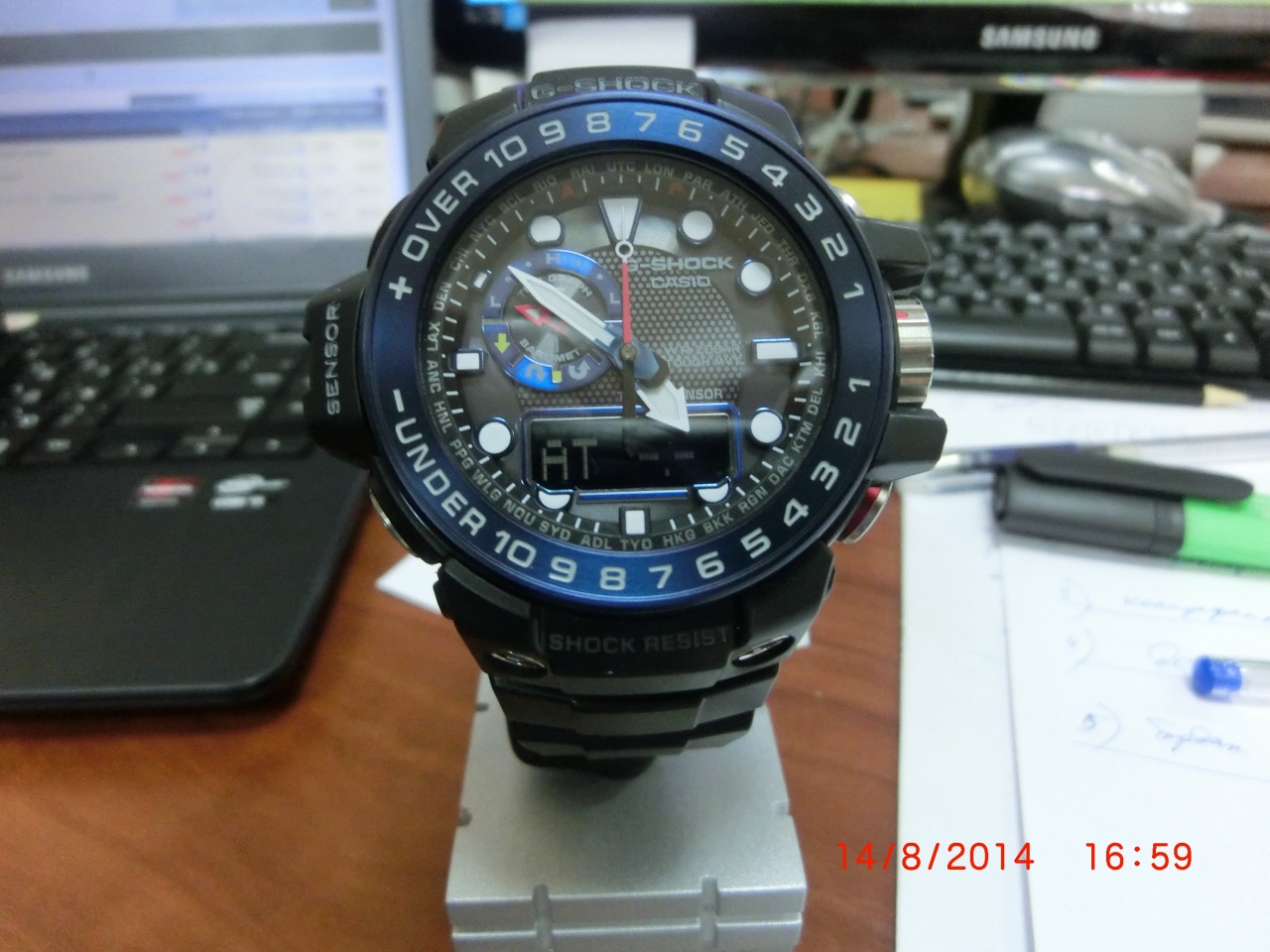

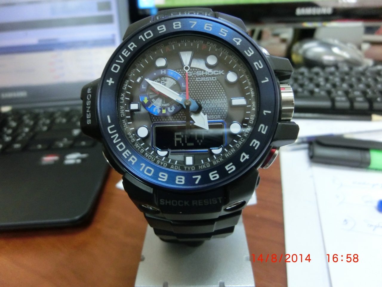

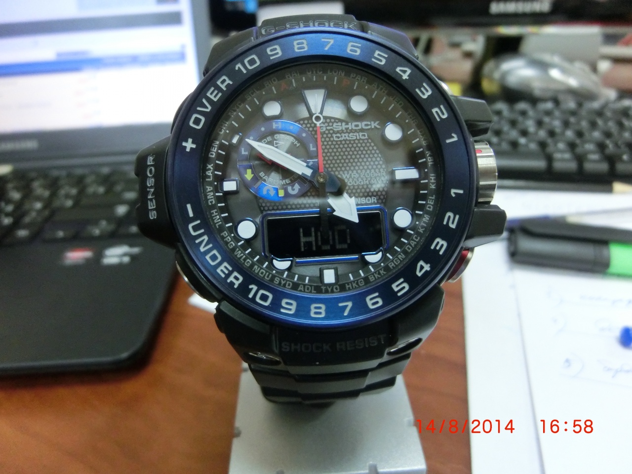

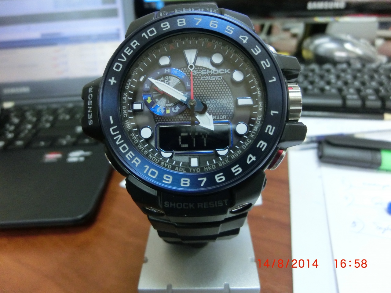

Теперь перейдем к Gulfmaster.
режимы по порядку, заходим в инженерное меню также, как и в остальных моделях - левые кнопки + правая нижняя (Display+Mode+Sensor).
В любом режиме вход в выбранный пункт осуществляется нажатием правой верхней кнопки (Light), вытягивание переводной коронки приводит лишь к входу в меню настроек времени часов. Итак, по порядку:
HOD
Собственно, сам тестовый режим, в котором мы можем проверить "пиксели" самого экрана.
CTY
Скачет по часовым поясам, в которых расположены вышки. При выборе какого-то часового пояса немедленно меняет время в часах на время выбранного часового пояса.
RCV
Режим синхронизации, описанный мной в первом сообщении.

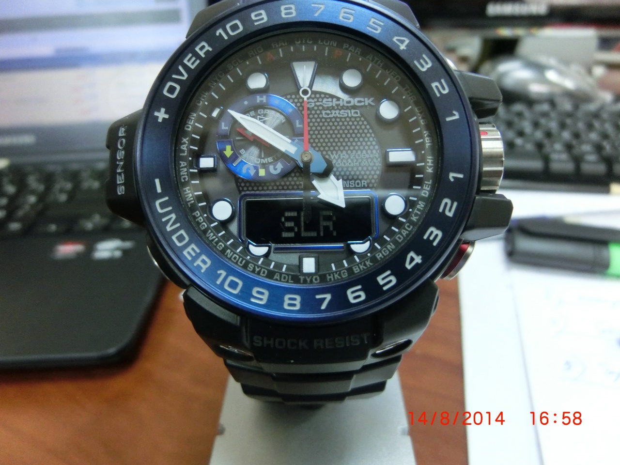

SLR
Опять - см. первое сообщение.
TLT

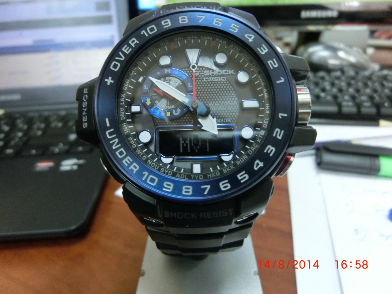

MVT
При входе в этот режим следует надпись на экране "Е 00" и...все.

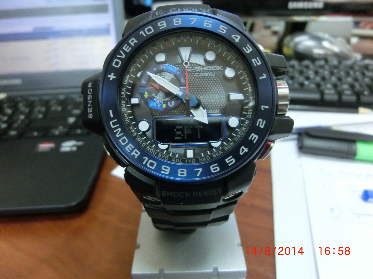

SFT
Входим. Надпись "MIN 0", нажимаем еще раз, надпись "HOUR 0"
AGE

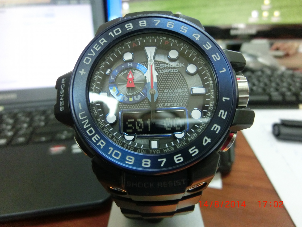

Заходим в этот режим, все стрелки остаются на своем месте, единственное что - секундная стрелка начинает идти прерывисто и с интервалом в 2 секунды.
PAL
Самый интересный режим. Заходим - все стрелки встают на 12 часов. Переключаемся, появляются следующие надписи, по порядку
S0100
M0100
S02000
M02000
HR - если нажать кнопку "Sensor" - часовая стрелка совершит полный оборот.
SUB - если нажать кнопку "Sensor" - стрелка барометра/графика приливов совершит полный оборот.
JTR
Нажимаем, надпись 0F0, затем J1 и секундная стрелка встает на 1 секунду.
AT -.-
Заходим - надпись на экране "0"
