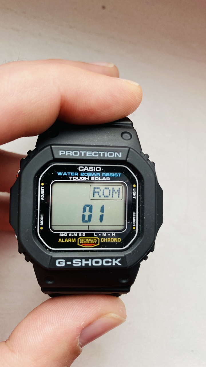

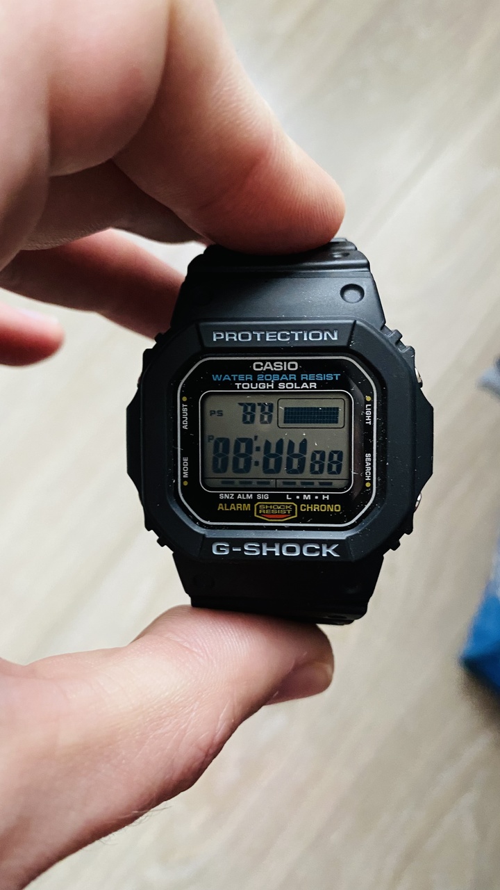

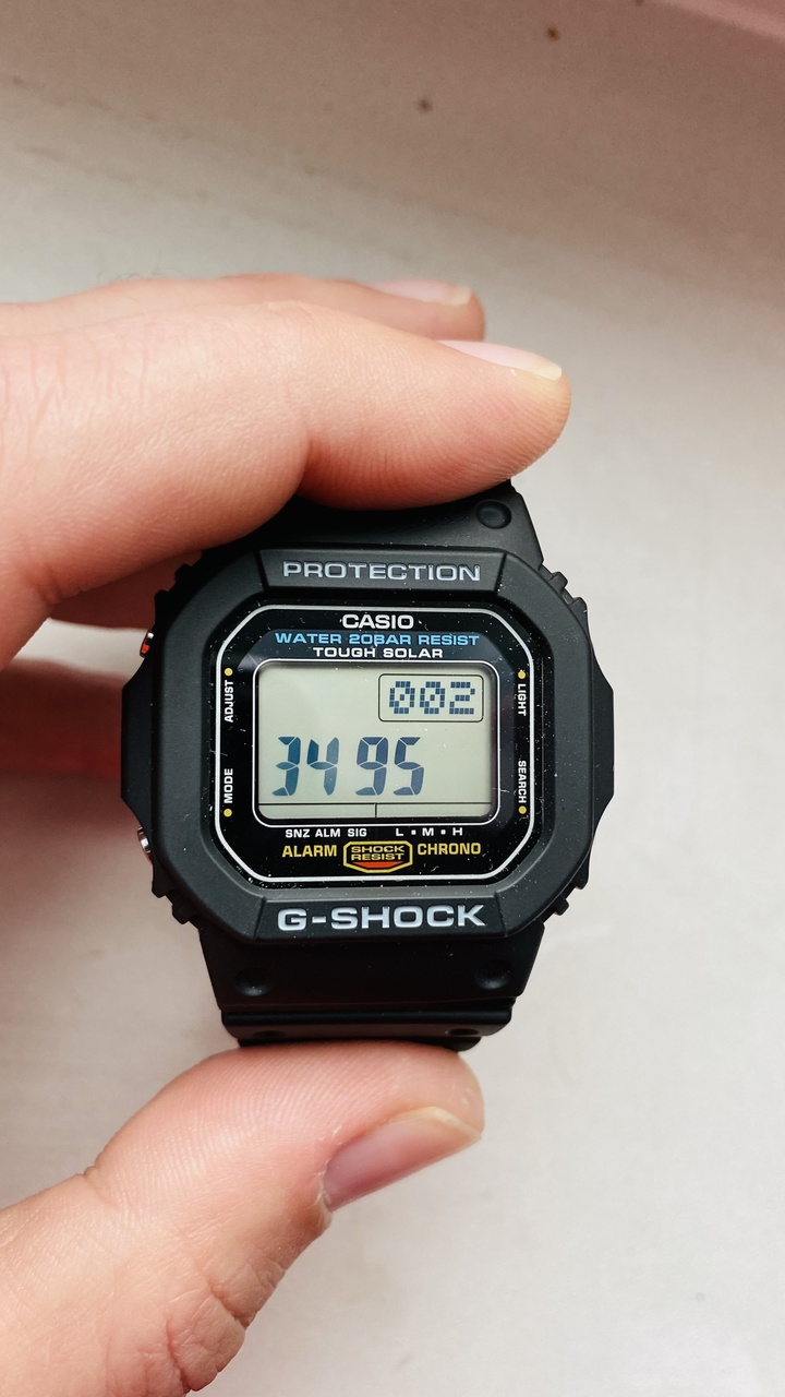

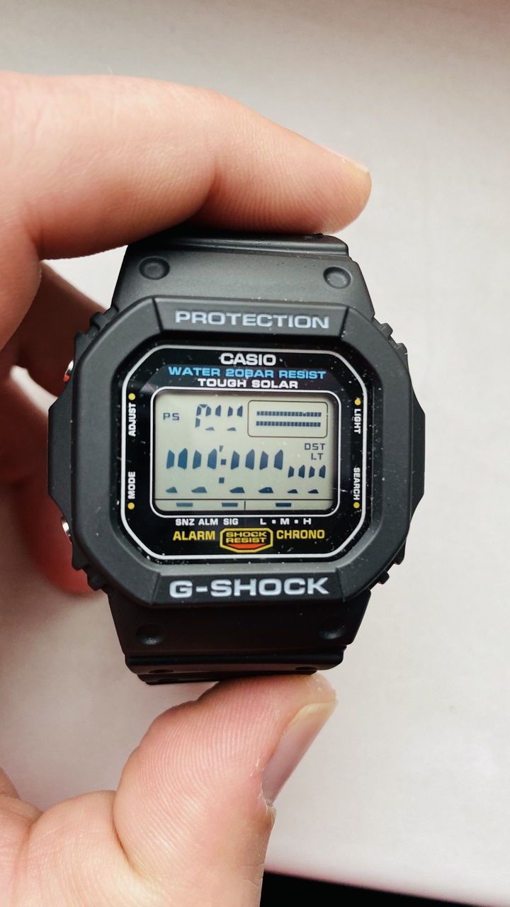

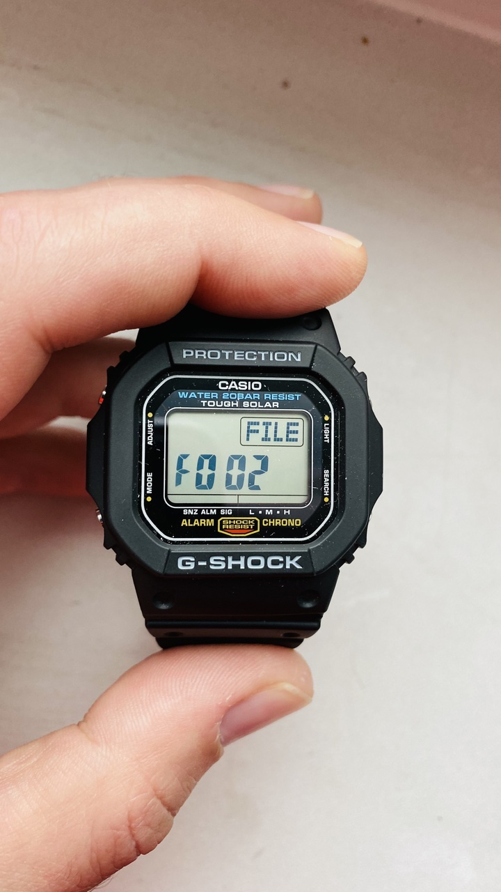

Освежим тему… casio g-5600UE с новым модулем, на одном из экранов имеется надпись rcvd, хотя функции этой нет в данной модели. Значит ли это что её можно каким то образом активировать?

Не факт - соответствующие детали могут быть не распаяны на плате.
