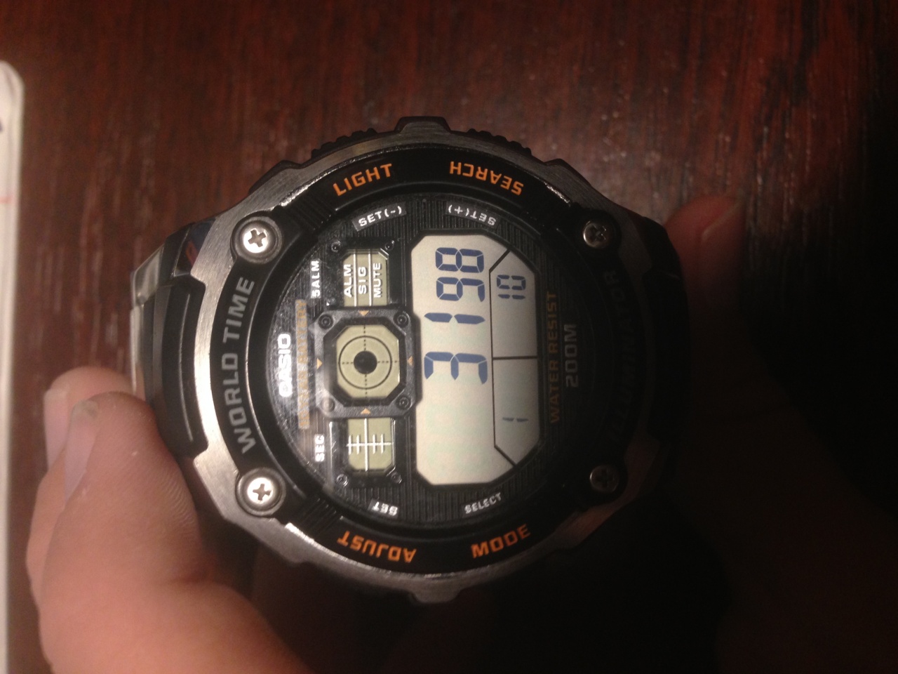

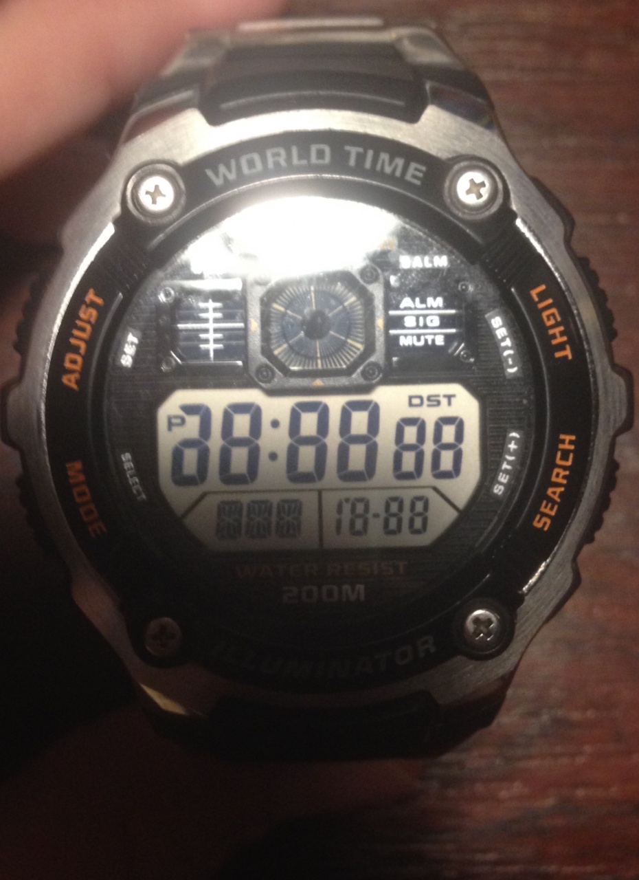

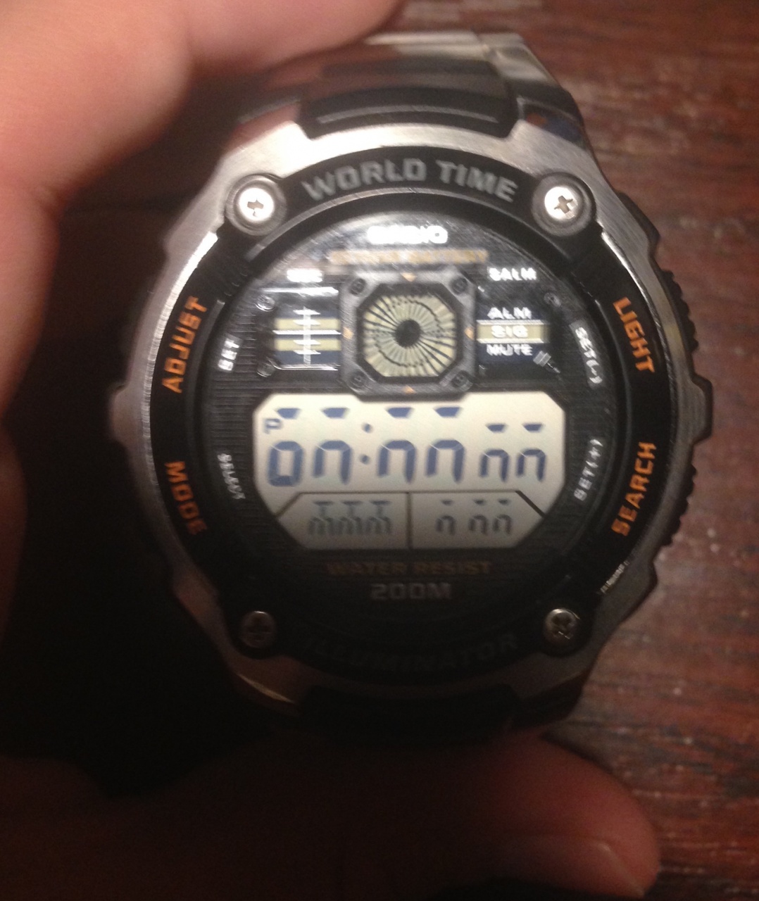

Недавно от нечего делать клацал комбинации кнопок на своих AE2000W и комбинацией A+C+D наклацал следующее:
С помощью кнопки D варианты переключались.Тоже самое происходило при нажатии той же комбинации на Casio g2900
Пожалуйста подскажите, что это может быть.Заранее спасибо.

вы попали в ту самую тему, в вашем случае номер модуля и тест жк экрана по сути
And ProTrek since 2018...
  #30
Старый 12.09.2017, 00:17
Аватар для siealex
siealex siealex вне форума
Регистрация: 09.02.2010
Адрес: Украина, Харьков
Сообщений: 19,502
Сказал(а) спасибо: 2,575
Поблагодарили 8,035 раз(а) в 5,816 сообщениях
Не просто номер модуля, а ещё и коды опций. В данном случае мелкие цифры "1 10" внизу. Опции переключаются перемычками на плате, одна опция - один бит в этих цифрах.
