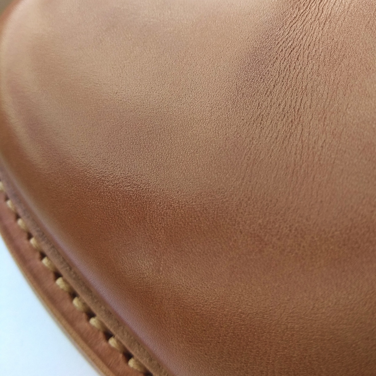

Сообщение от Lazy Student Посмотреть сообщение
на обсуждаемых изначально Cucinelli всё в порядке?
На Кучинеллях присутствует дефект кожи, но он не на союзке, а второстепенных частях. Это говорит о том, что кожа на Кучинеллях отбирается вручную на разные детали верха, а наличие незначительных естественных дефектов на второстепенных частях - что это реально кожа, а не какая-нибудь лоака закатанная в пластик.

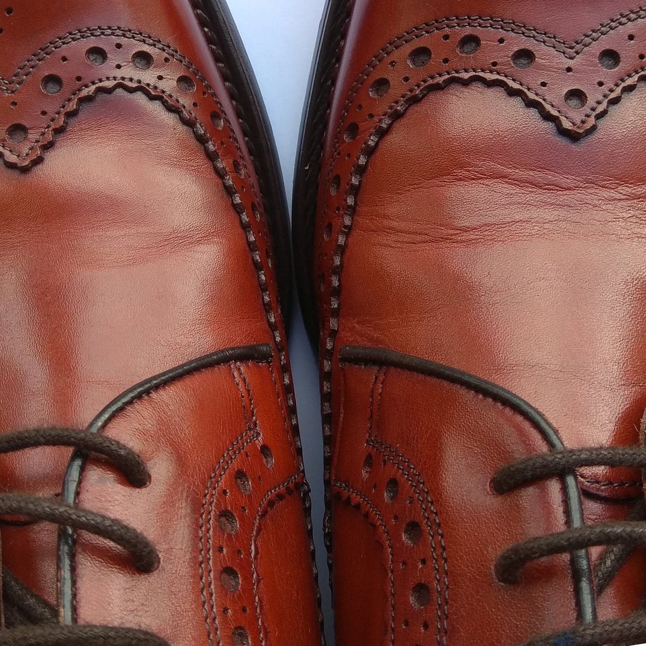

Название: 2 баркер.jpg
На Баркере не деффект кожи, а отсутствие выборки кожи на союзку при раскрое шкуры. Т.е. результат машинного раскроя, без учета выборки кожи на союзку или проще говоря, на союзку кожа взята с полы, воротка и т.п. На витрине все красиво, раз одел - обувь в хлам.

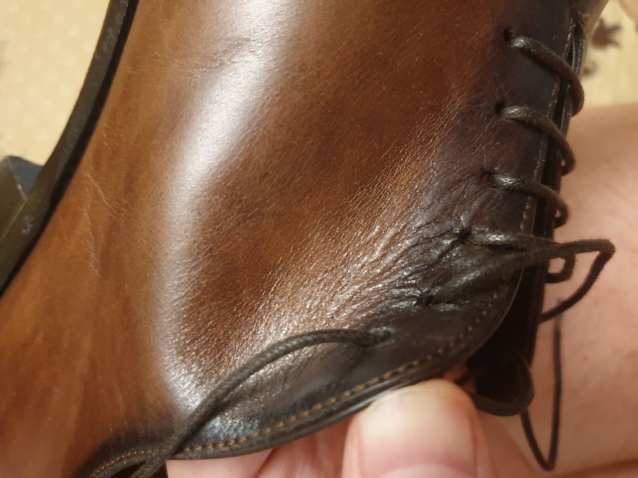

Название: 1 буттеро.jpg
Буттеро. Так выглядит кожа на союзке, когда её действительно отбирали, хороший пример характерный чаще для box calf

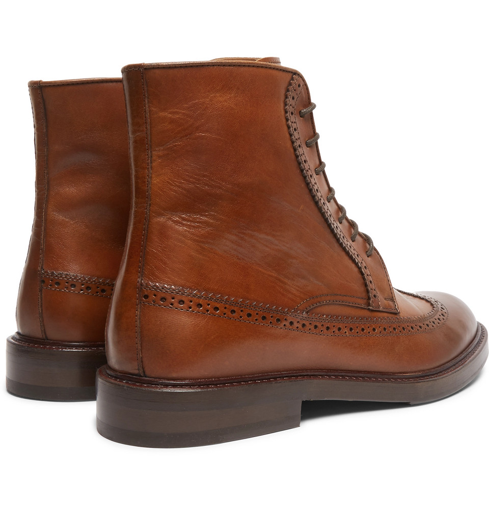

Хороший пример хорошей кожи на обуви

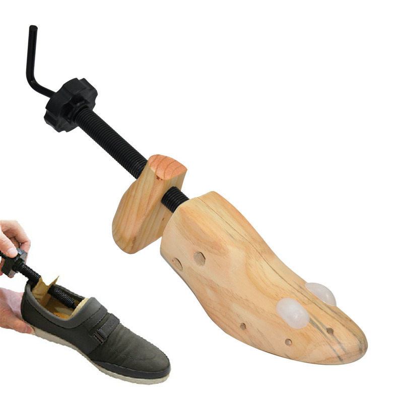

Сообщение от msk79 Посмотреть сообщение
Уважаемые форумчане! Подскажите, пожалуйста, кто из Нижнего Новгорода, местные проверенные обувные мастерские, где можно растянуть чуть-чуть Fracap-ы в длину. Один ботинок сидит идеально, а на втором палец при ходьбе чуть упирается в носок. Думаю, растяжка на буквально на 3-5мм решит проблему. Заранее спасибо!
Есть вот такие растяжители для обуви. Сам пользовался. Помогло!
3-5 это много! Уверены, что так сильно? Вы бы ходить не смогли- это полразмера! Жидкость для начала попробуйте. Любую. Пару дней с ней- если не поможет- в мастерскую.

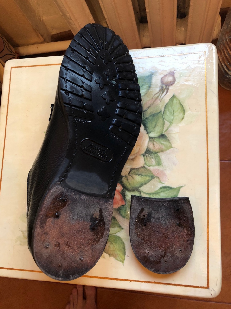

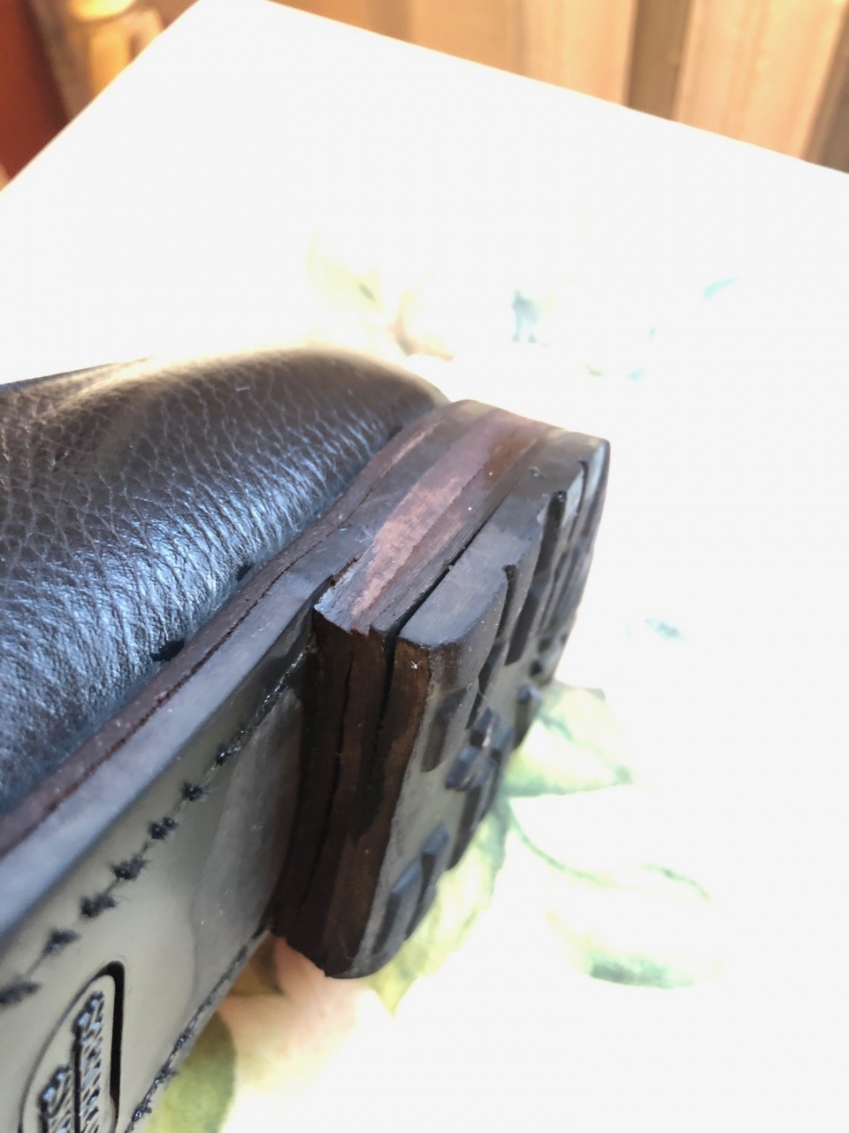

Meermin держится с 2012 года, а brooksbrothers рассыпался каблук. Ношу их с июля 2014 года.
Отнес в мастерскую
ID:	2811702   Нажмите на изображение для увеличения

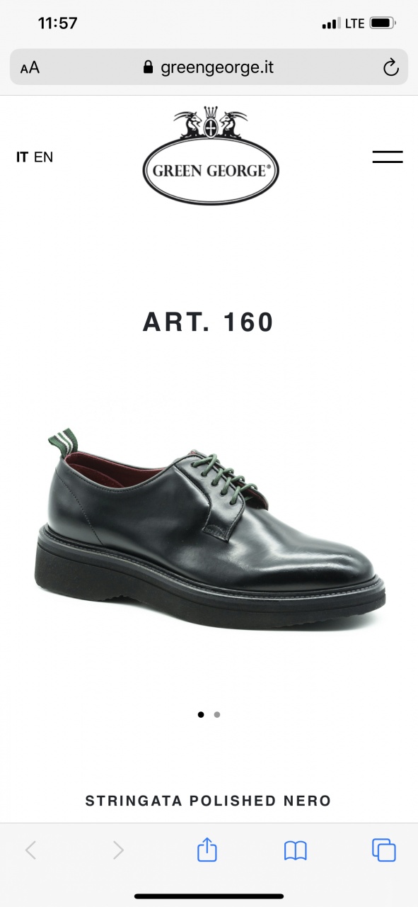

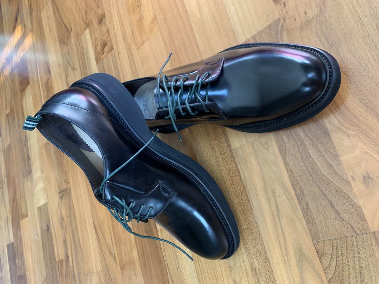

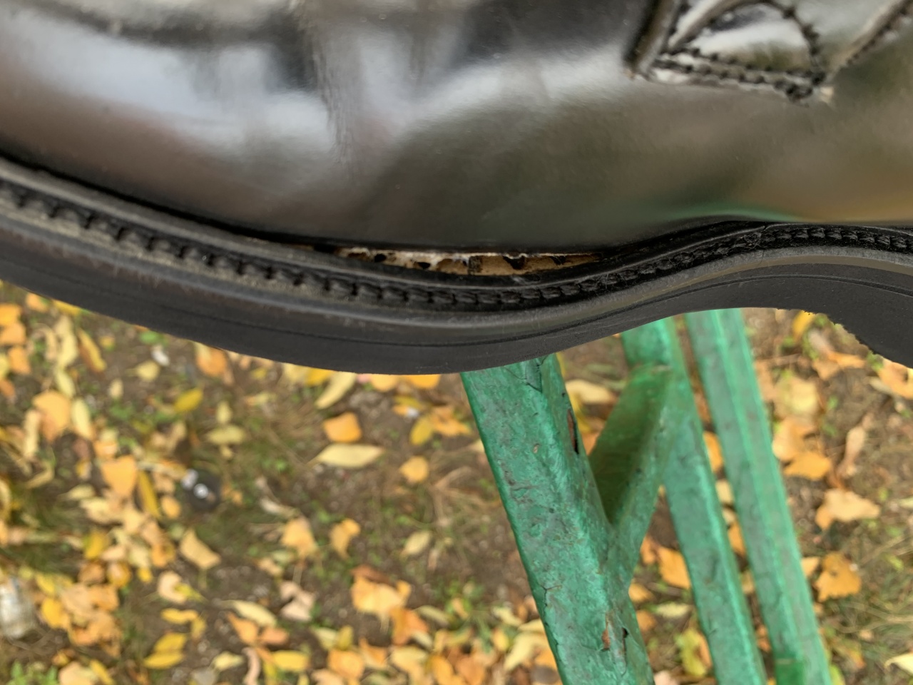

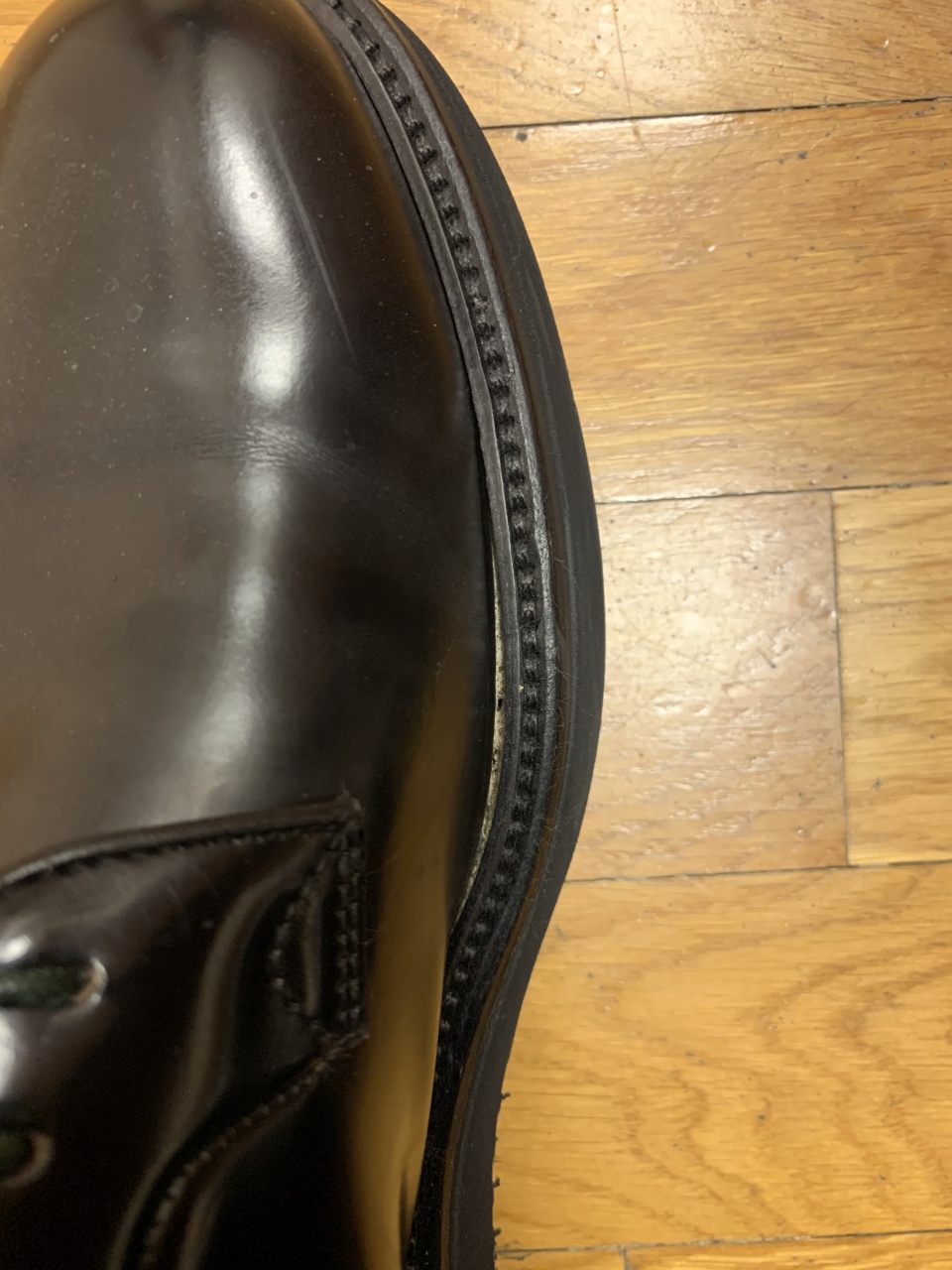

Про клей.
Купил в июле, надел в октябре, относил неделю, сдал обратно.

Сообщение от alexandrogtt Посмотреть сообщение
Про клей.
Это не про клей, а про полированную кожу и даже попробую предположить - имитацию гудиера/блэйк-рапида, шов похоже фейковый, имитация ранта.
Сообщение от Vasiliybeliy Посмотреть сообщение
Отнес в мастерскую
С июля 2014 - это еще нормально, Дж.Лобб за 3 месяца распался. Вам надо полностью их разбирать и переклеивать, рант отошел от подошвы напрочь.

Сообщение от FINNN Посмотреть сообщение
Нет там шва, одна резина. Предположу, что брак.
