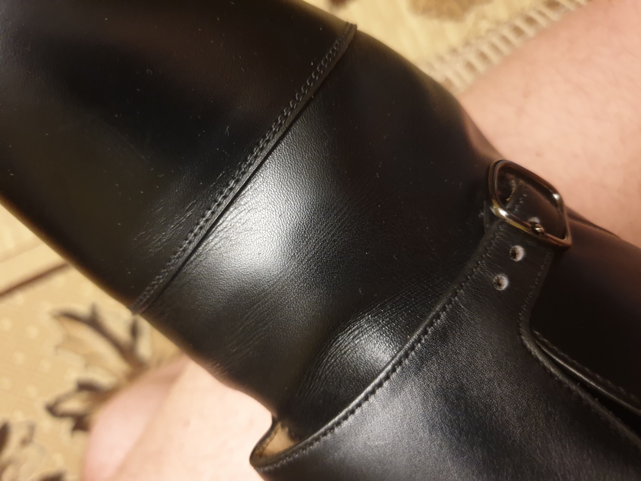

Сообщение от wako Посмотреть сообщение
это creasing - вполне нормальная вещь для ношеной обуви
Ещё раз: такая картина появилась после первой же носки. У меня даже фото осталось с одного из первых дней. Уже всё видно.

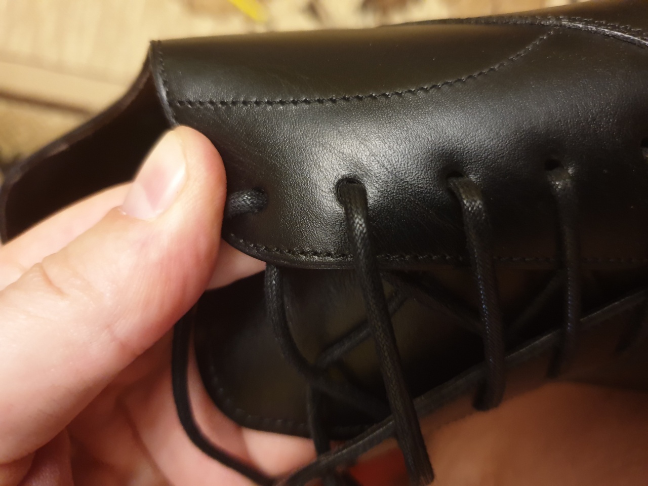

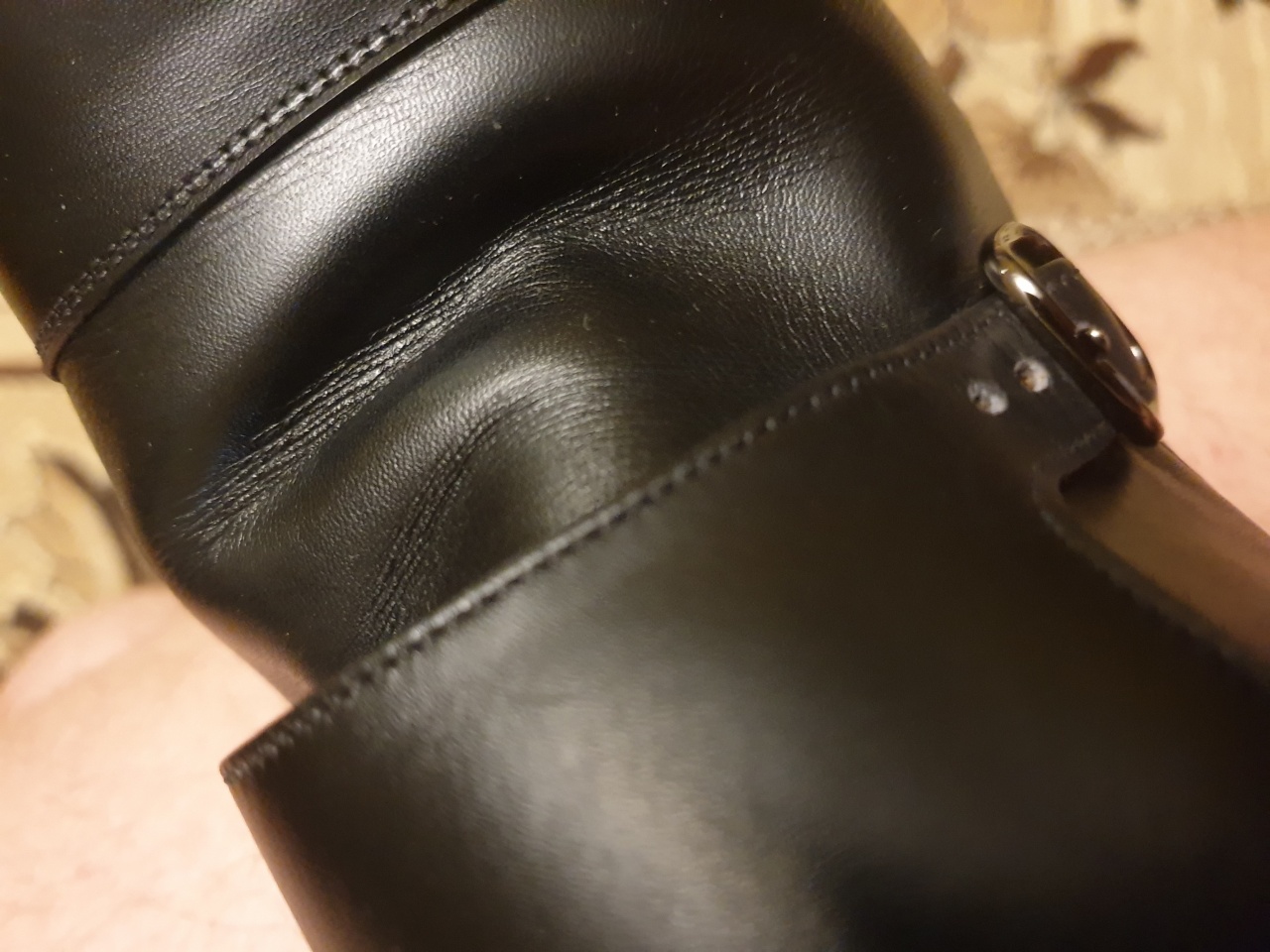

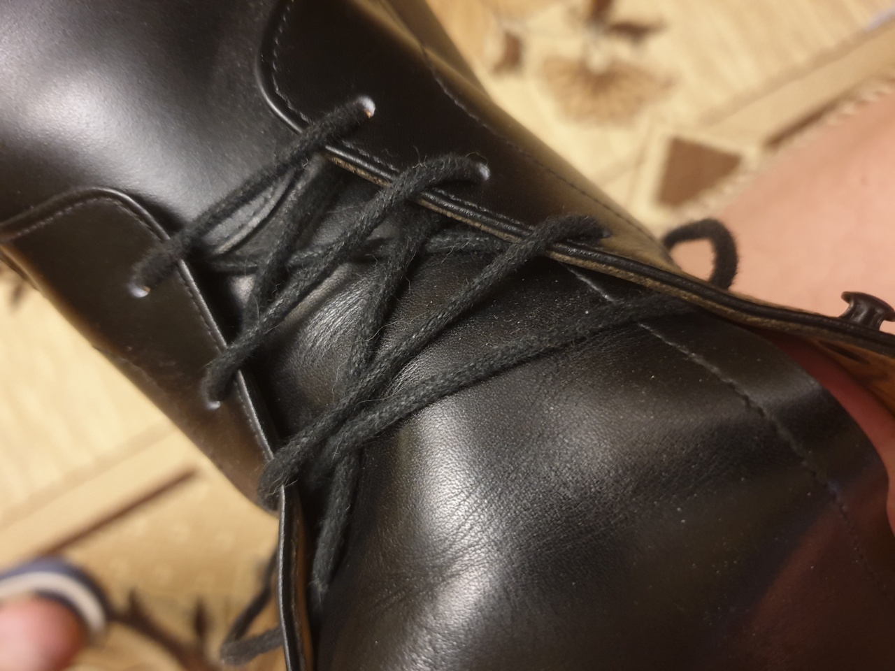

По такой логике у меня вся обувь с лузрейном. И если погуглить фото обуви любого бренда, от Лобба до Латанци то на ношей обуви практически везде лузгрейн. Может что то в консерватории подправить? К слову на видео Лоака лузрейн выглядит совершенно по другому. Если погуглить то отдушистость выглядит совершенно по другому. А на заломы как на фото, есть даже экспертиза с выводом, что дефекты не обнаружены. Не нужно ничего придумывать самому, а то получается дремучее невежество.
Есть такое определение - отдушистость кожи — Порок в виде отставания лицевого слоя кожи, обнаруживаемого в виде морщин, образующихся на лицевой поверхности при сгибании кожи лицевой поверхностью внутрь и не исчезающих после распрямления кожи [ГОСТ 3123 78] .
Поэтому по фото определить это непросто, особенно в месте складок, т.к. для этого как минимум кожу надо выпрямить руками или колодкой. Бывает как на лоуках, когда кода отходить не в месте складок и все понятно, но на складках это без выпрямления не определишь
http://vsegost.com/Catalog/31/31910.shtml
Вот гост, где описано как она определяется. Прошу заметить, определяется механическим воздействием, для хрома - сгибание на 90 градусов. Никак не визуально глядя на кожу
А наши уважаемые "эксперты" путают Бабеля с Бебелем, Бебеля с Гегелем, Гегеля с Гоголем, Гоголя с Моголем, а отдушистость с отмином.
Впрочем что там на Баркерах по фото непонятно, все может быть. Баркер по качеству от Лоука не сильно далеко ушел
Вот например один и тот же участок при сжимании и натяжении. Немного неудобно было распрямлять одной рукой, вотрой делать фото, но разница я думаю заметна. При отдушистости складки не исчезают при распрямлении!! Потому что есть пустоты и кожа гладкая не станет. Такой фокус я могу проделать с любой парой обуви! Новой, старой, при сжатии будут складки при выпрямлении они исчезнут

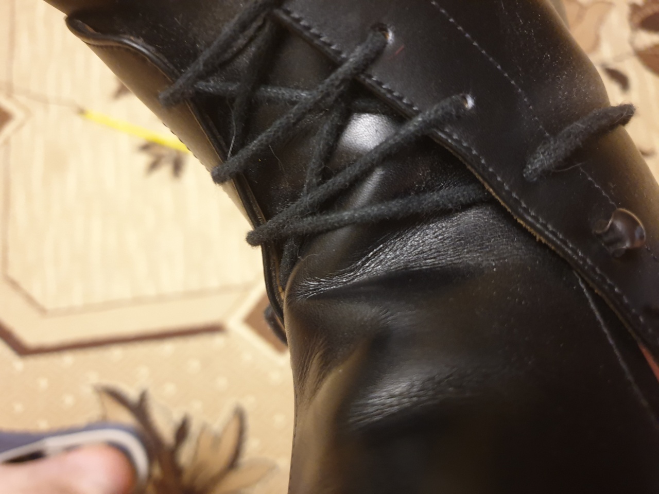

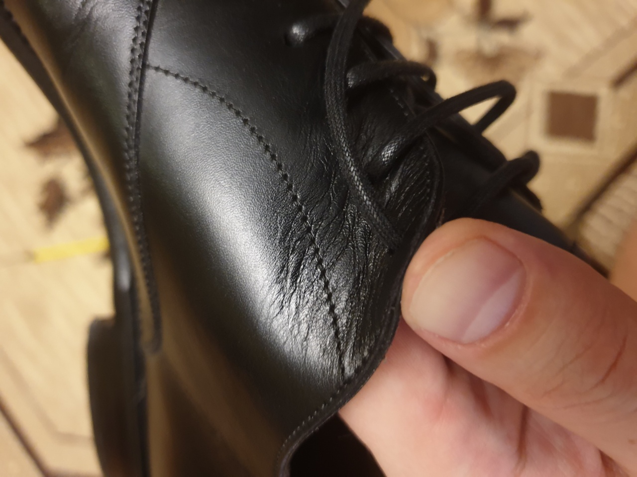

Или вот растишка
Сообщение от Danitch Посмотреть сообщение
Если по складкам морщины идут валиками - лузгрейн.
Сеткой - не лузгрейн.
Не путаю. Я в поросятах знаю толк.
Нет такого критерия, это вы сами придумали. Я вам ссылку дал на документ, что такое отдушистость

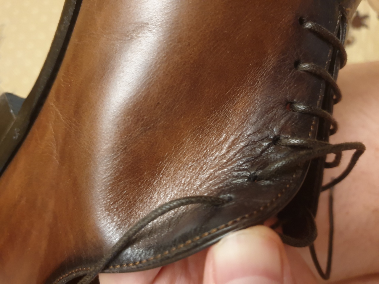

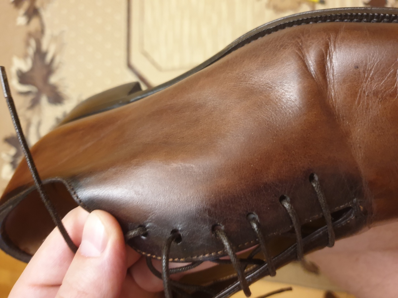

Вот вам сантосы, вот вам черчи. Так везде сетка будет если вы сгибаете в месте, где ранее обувь не сгибалась, если сгибалась то будет что то типо валиков, но после выравнивания кожа становится гладкой, и даже если визуально остаются следы, где краска чуть посветлее, то на ощупь - абсолютно гладкая
Кликинг для того и нужен чтобы эта хрень не попадала на союзку.
А тема началась вообще с терминального случая когда очевидно дефектный кусок кожи пустили на недешевую пару.
Да причем тут с чего тема началась. Есть четкое определение, есть методы измерения, есть вот фото. Я уже 4 пары вам выложит фото разных ! производителей , разного! возраста обувь. От вас как всегда ноль доказательств, одни слова, ничем не подкрепленные
