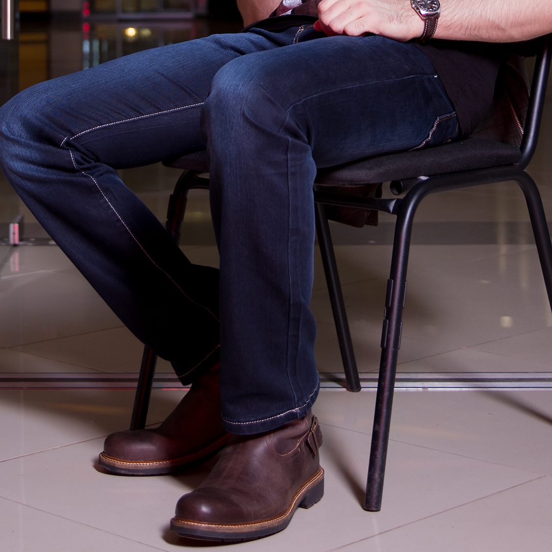

Речь не про косяки, но про конструктивные особенности обувки.
Были у меня любимые сапоги в эдаком псевдобайкерском стиле из бычьей кожи. Носил около 6 лет исключительно в слякоть, грязь и снег. На днях они начали течь и были пущены под нож в исследовательских целях. Ритейл у них был по здешним меркам смешной — 150 USD, если память не изменяет, т.е. это такой махровый массмаркет.
Подошва пошла трещинами по центру в первую же зиму, после чего была почти полностью срезана вместе с каблуком и заменена на Vibram, который с тех пор был полностью сношен и заменен на такой же новый. Боты, судя по маркировке, были изготовлены буквально за пару месяцев до покупки, т.е. родная подошва была просто крайне плохого качества, а не деградировала от складского хранения.
Подкладка была из нейлоновой сетки, и, как вчера выяснилось, абсолютно не пострадала за все эти годы. Т.е. нигде не протёрлась, нигде не порвалась. Между нейлоновой сеткой и кожей верха был слой плотного льна по всей площади. Не знаю, для чего, может быть для сохранения лучшей формы верха. Особо отмечу, что такая конструкция великолепно "дышала".
Верх был загнут вовнутрь на 3 см (!) с каждой стороны и намертво приклеен по всей этой площади к подошве. Клей не подвёл, несмотря на носку в условиях сырости и очень небрежное отношение. Попробовал плоскогубцами отодрать — не смог. Это к слову о том, какой может быть качественная проклейка. Воду они, как выяснилось, начали пускать через длинную трещину в остатке родной подошвы, которая шла аж от торца подошвы до самого центра обуви под стельку, т.е. клей опять же не при чём. Никакой прошивки верха с подошвой за такую цену естественно не было, а рант имелся чисто декоративный.
Стелька родная (бутерброд из кожкартона и тонюсенькой свиной кожи) была заменена во время первого же ремонта, когда Вибрам ставили 5 лет назад, на 4 мм итальянский чепрак. С чепраком ничего не случилось, только потемнел. Причём, не знал этой детали вплоть до разбора, но мастер сделал стельку сложной комбинированной конструкции. Примерно на половину длины стельки под низ он добавил второй слой чепрака, а между слоями вклеил металлический геленок (супинатор). Не знаю, почему такое решение, может быть родной геленок был плохо выполнен.
Теперь самое интересное — кожа. Те урезы, что были открыты, примерно по 1,2-1,5 мм толщиной. Я наивно думал, что это и есть толщина кожи верха. На практике же оказалось, что она имеет толщину от 2,5 до 3 мм в разных частях ботинка. А меньше сделали специально лишь по краям открытых урезов для аккуратности. С кожей ничего не случилось. Вообще ничего. Никаких намёков на трещины и прочее. Ботинки использовались для максимально плохих условий и перед началом сезона щедро пропитывались костным маслом от Сафир (Assouplissant Etalon Noir). Это весь уход, который осуществлялся.
Ниже фрагмент фото, которое сделано в первые недели носки пары.
