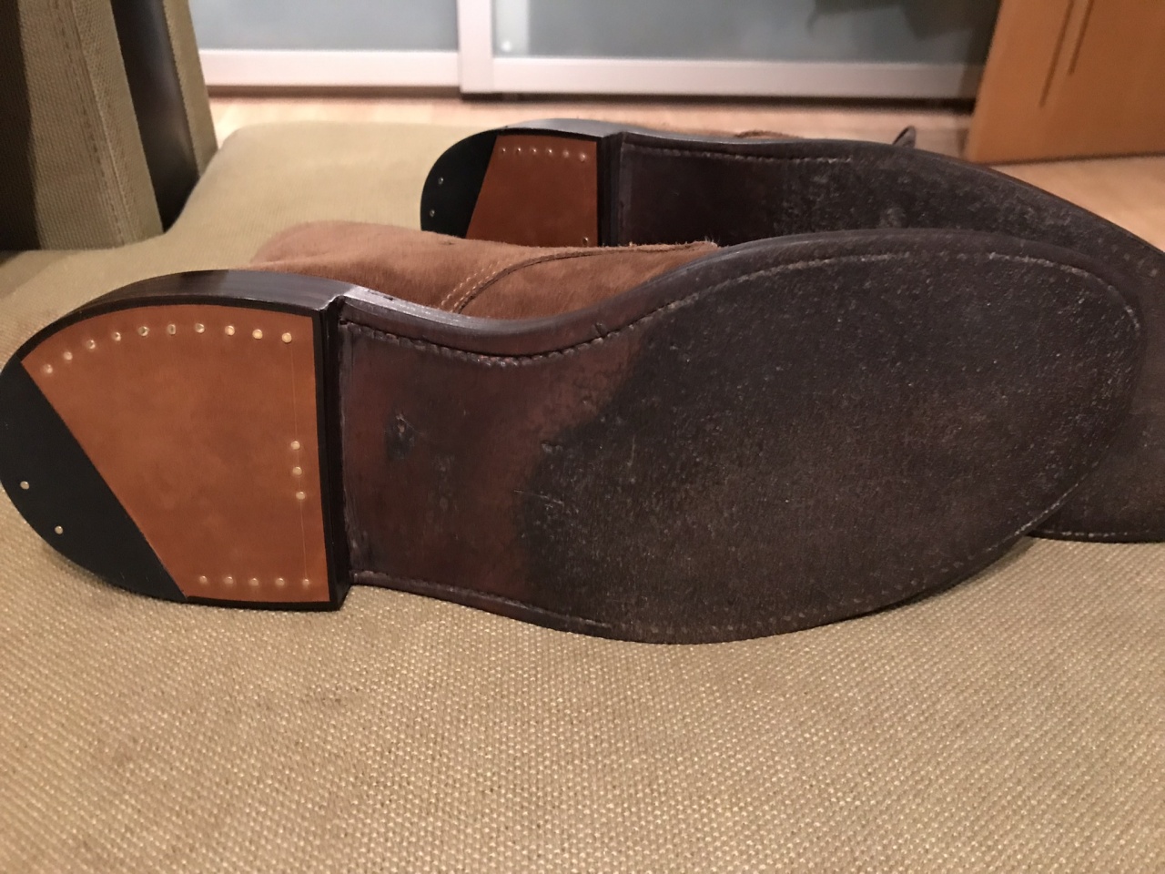

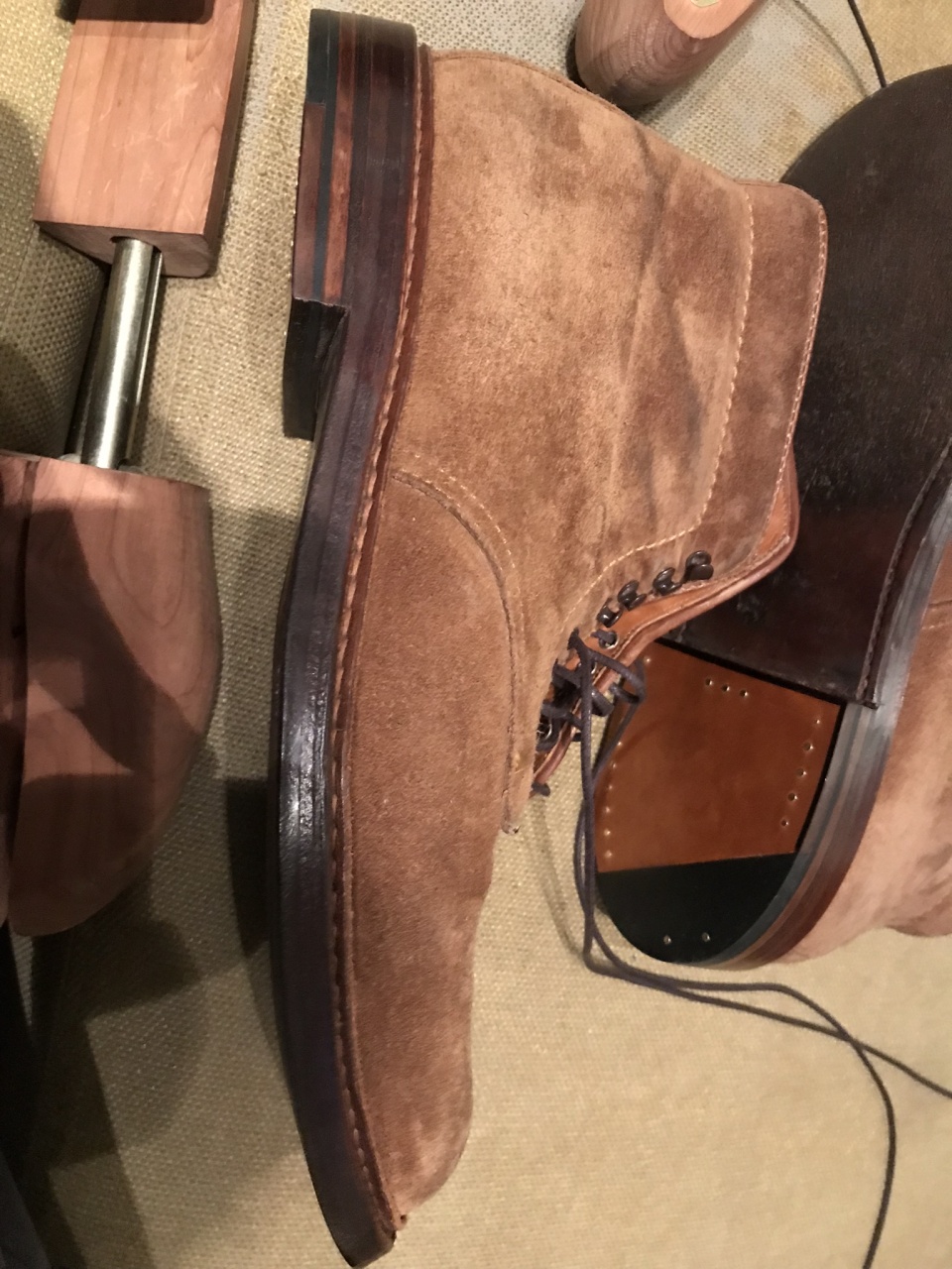

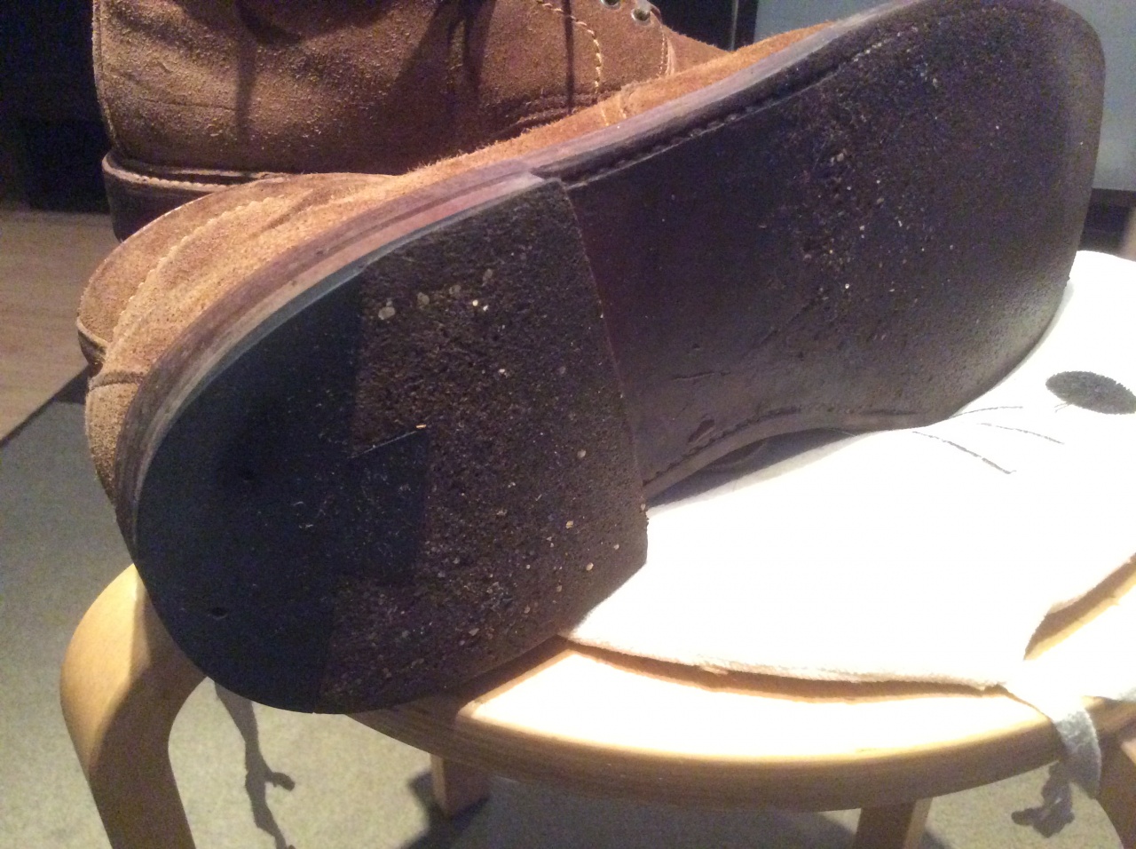

Спрашивал тут с месяц назад по поводу замены набойки на Alden.
Отчитываюсь.)
Добрался сегодня до мастерской и забрал свои ботинки после замены набойки (старая за пять лет сточилась до совсем уж неприличного состояния)
Заодно заменили каблук на кожаный вместо стандартного альденовского кожкартона, привели в порядок рант, поставили кожаную доп.стельку, подарили шнурки) (наконец-то нашлись 150см - умучатся искать в мск..)
Результатом доволен более чем.
Альберт, благодарю!
На фото - что было, и что стало.
