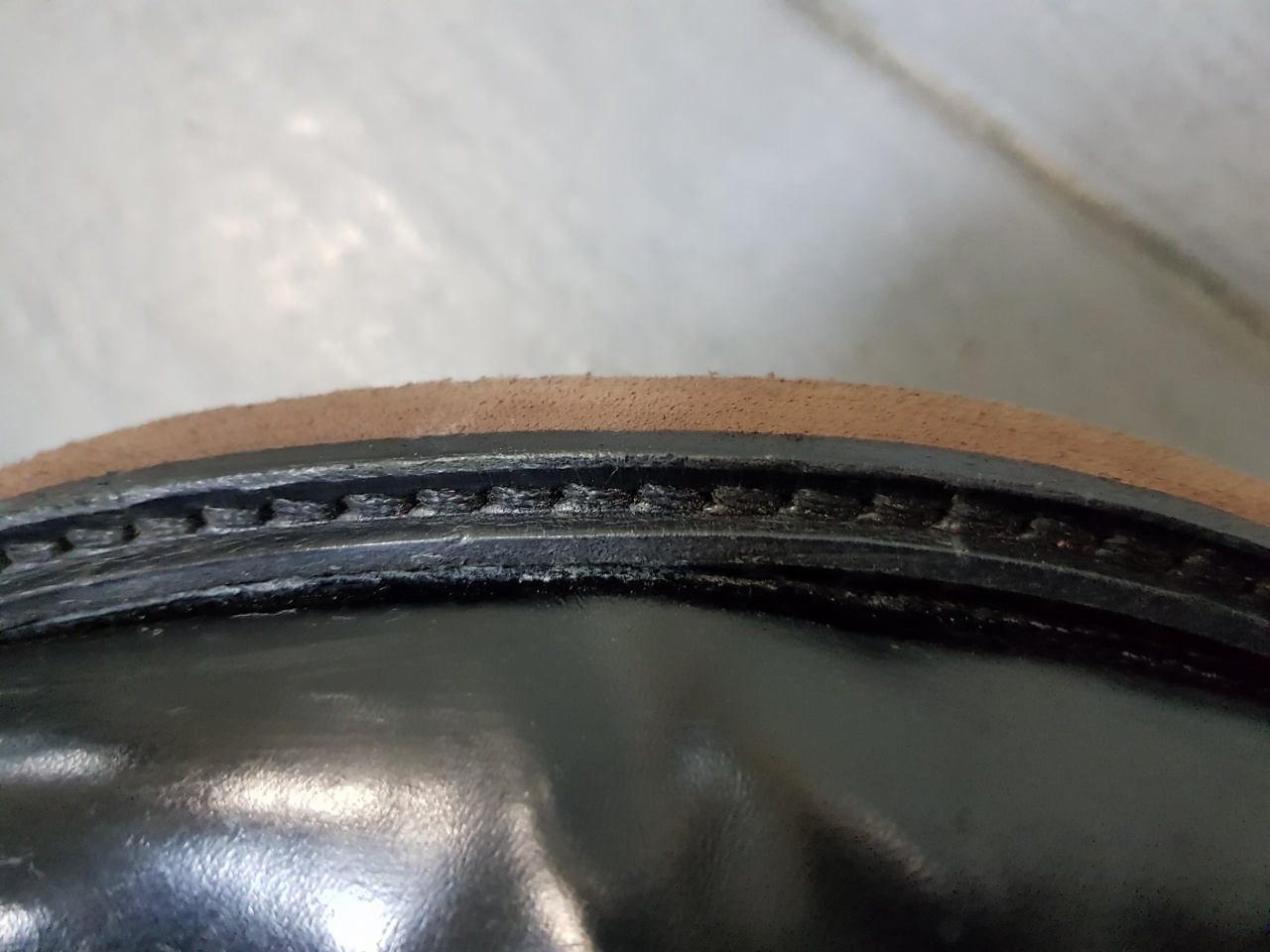

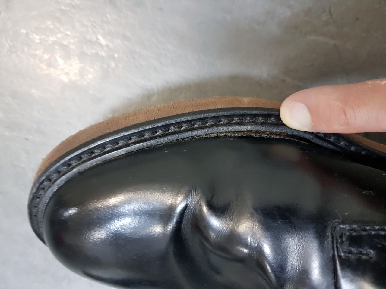

Господа, случилась у меня неприятность с новыми Хоганами с yoox.
Одел три раза. Сначала думал, что сам где то задел, но когда увидел аналогичную проблему на втором ботинке - приуныл.
Как и предупреждал FINNN, пошли быстро гармошкой, больше такую модель не хочу )))

Получается, что нитка, что имитация нитки на дешёвой noname обуви - один хрен ботинки клееные делают?
Что же пришивает нитка на представленных фото? Один слой подошвы к другому?
Дурят потребителя? Или я чего-то не понимаю?

Сообщение от Alexgotvald Посмотреть сообщение
нитка ничего не пришивает, это имитация, декоративный шов

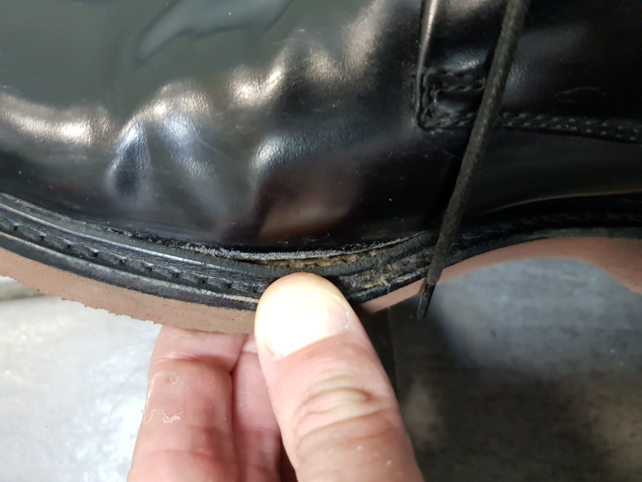

Сейчас присмотрелся - у них и по внешнему краю стопы подошва отошла
Просто жесть.
Надеюсь, это досадное исключение.
