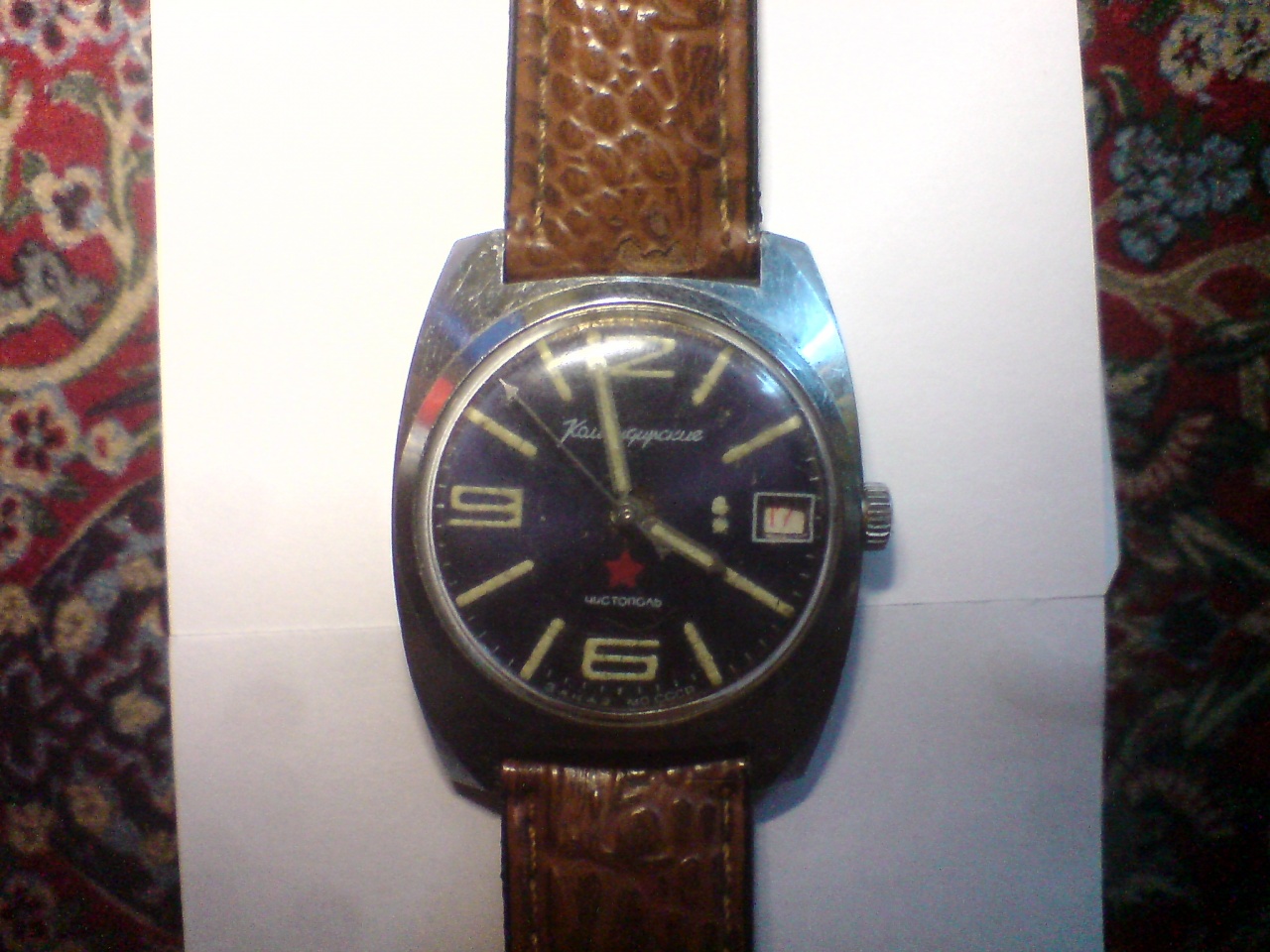

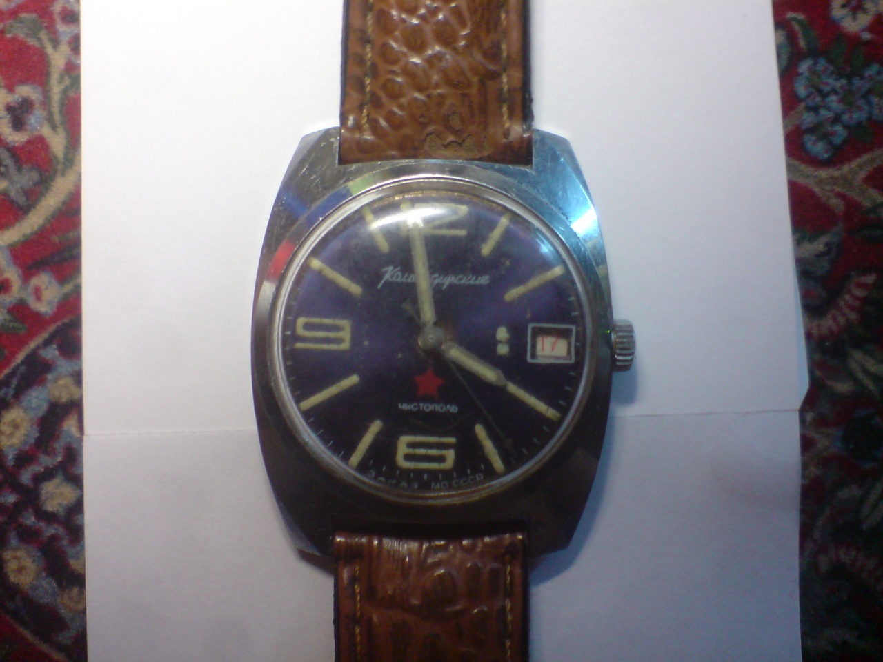

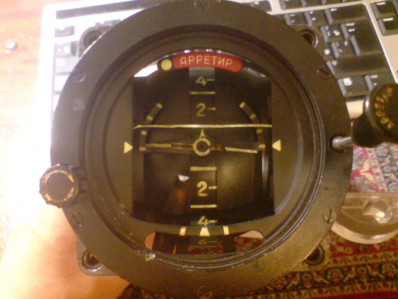

вот мои часики
незнаю каких годов.тут ещё точно таких не было видно.
и фото приблуды от куда я брал "фосфор"
п.с. минутная стрелка была дырявая полностью.по краям по пол мм только была светомасса.а в минутной ближе к центру нехватало тоже. ещё я (неровно правда) поставил две точки напротив даты.т.к. на том месте были две белёсые(стертый металл) ровные точки.поэтому я решил что был там фосморит и накалякал

corolla100-в этих Командирских радий отсутствует,а тритий если и был,то весь распался.Авиаприбор рекомендую проверить дозиметром,навскидку сказать не могу.

да есть прибор.но он мериит большие виличины от 5 рентген(грубоговря Чернобыль только увидет)
  #629
Старый 21.09.2011, 12:18
corolla100 corolla100 вне форума
Регистрация: 11.07.2011
Адрес: РОССИЯ
Сообщений: 9
промерил.
прибор мкс01са1
героскоп:
гамма 13,бета 15,альфа 37
часы:
гамма15,бета 30,альфа 24.
значит часы опаснее героскопа?
эти значения вообще нормальные?

Первый раз вижу чтоб бытовой дозиметр мерил отдельно гаму, бету и альфу.
С штатными настройками он должен показать опщий фон.
