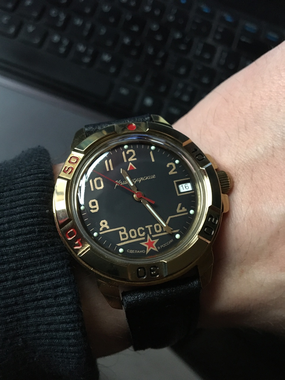

Здравствуйте, господа. Я приобрёл часы "Восток" новые как память о России о поездке в Санкт Петербург, для повседневного использования. Они шли в небольшой красной коробочке, с плёнкой на циферблате. За 3 дня они стали показывать на 2 минуты меньше, чем в день настройки времени. Они покупались не в Российской Федерации, сервиса Восток здесь нет. Как вы думаете какую точность можно ожидать от этой модели?
