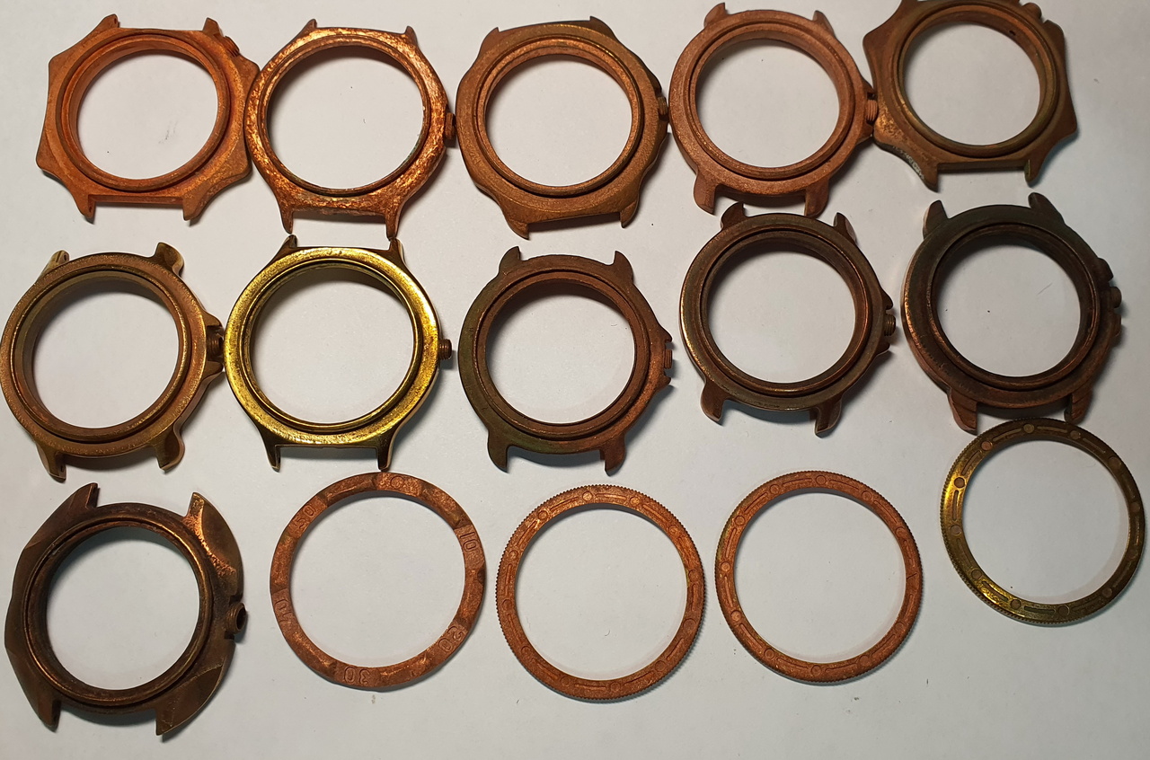

В командирских- есть кольцо. как и в амфибии. Был смутный период 90-х, когда вместо металлического кольца- ставили пластиковое, но в командирских- кольцо всегда было. Проверьте или поверьте
Сообщение от walkerw Посмотреть сообщение
можно и безель не снимать, весь хром сойдёт
Там смысл в том- что при неснятом безеле- низ безеля и площадка под него на корпусе- останутся с хромом. просто поверьте. Мне было грустно и было много времени- я проверял- так вот- в зависимости от мощности ЗУ , плотности электролита и танцев с бубном- снимается- по разному. У меня есть такое- много разных корпусов- много цветов и состояний. .Коробка( небольшая) корпусов со снятым хромом.

на моём фото первые справа, 420 в латуни, безель не снимал, и мех не вынимал, весь хром снялся, везде, командирские мех вынимал, они не сильно герметичны, нет сейчас командиров у меня в хроме, так бы надо попробовать без меха, но с завинченной зг пробовать, посмотреть если протекут
вам повезло.
извините за качество- вот лениво искать лучший свет и т.д., но общее впечатление передает- разные корпуса, формы и у всех по-разному снимается. Некоторые уже стали "под бронзу"- окислились, некоторые нет. Несколько корпусов подарил желающим, себе собрал. Как-то так.
И да- все- ИМХО!
З.Ы. И еще- в командирских- кольца есть, иначе откуда бы я брал золотистые кольца для своих модов? В амфибии с золотистыми кольцами- беда..

Сообщение от Vizi Посмотреть сообщение
вам повезло.
Вложение 3324481
И да- все- ИМХО!
что то у вас лютый съём хрома, у меня все корпуса одинакового цвета и безели все одинаковые, и со временем просто темнеют, тускнеют, но красноты нет нигде, у вас видимо гальваника присутствует, отсюда и окрасы разные, тоже хорошо, можно под медь меднить, а не только хром снимать
