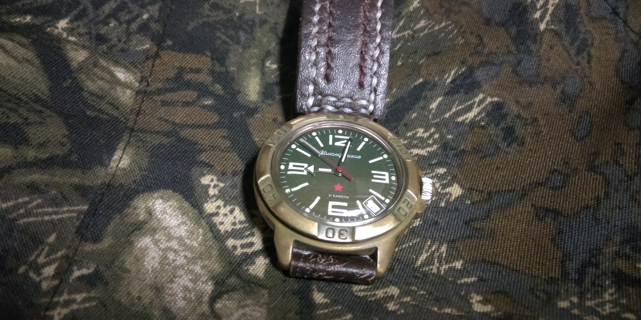

Сообщение от gynters2 Посмотреть сообщение
Хром полностью снят. Гальванически. Способ очень простой. Зарядка от телефона и соляной раствор. Изначально 431 корпус.
Вложение 3323306
PS Блестит только от потёртости рукавом. В остальных местах темнеет. Латунь она и в африке... солдатская бляха вобщем. Начистишь - золото, не начистишь - тусклое.
Т.е. все таки лучше разобрать и расхромировать? А потом полирнуть?
Собственно такой эффект и хочу получить, так сказать бронза для бедных )

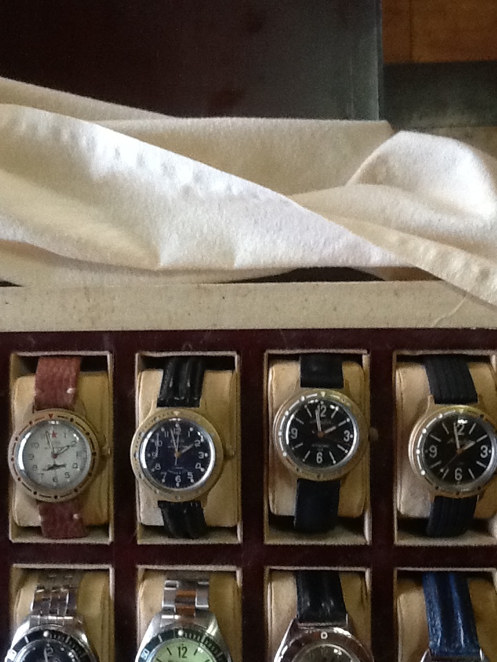

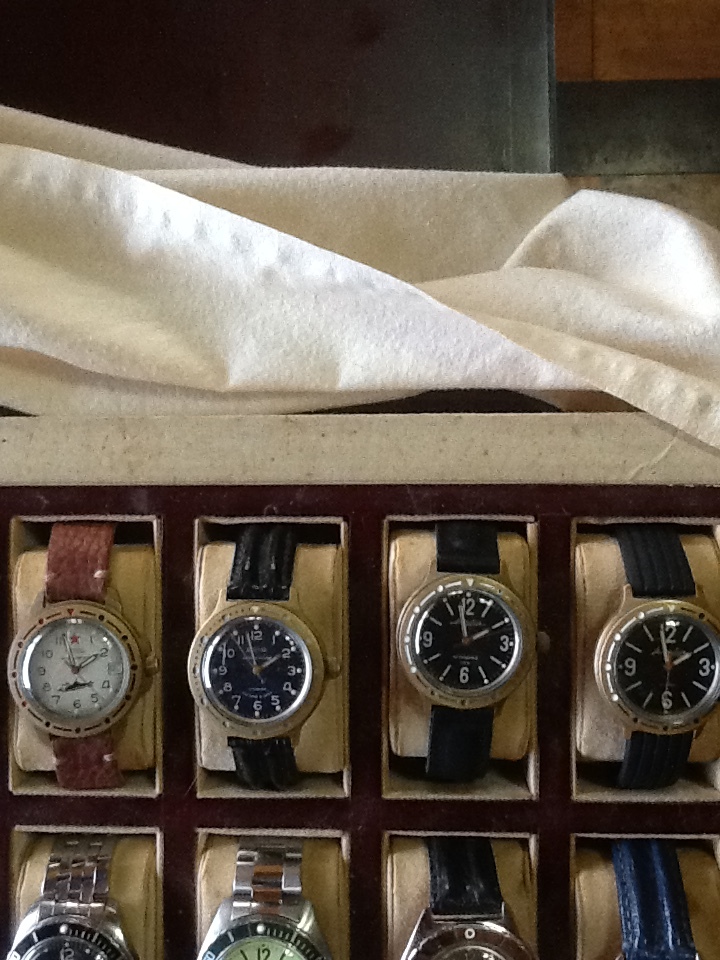

Сообщение от Vizi Посмотреть сообщение
Стекло нужно снимать. Поверьте, это плекс( ну- оргстекло) Если вы хотите иметь ЧИСТОЕ нормальное стекло-без косяков- то нужно снимать.
З.Ы. Кто против- фото в студию- с неснятым стеклом и в хорошем качестве- фото. Пробовал неоднократно- да пофиг было- стекла- есть, сам процесс- чего, куда и как. Стекло НОРМАЛЬНЫМ не остается- и да- все ИМХО - и если сравнивать- то только по факту. Для себя- решил, всем - добра
не вопрос, вот снял с 4 часов хром и никогда не снимал стекло, всё очень просто и без бубнов
в принципе если водозащита хорошая, то ваще ничего не надо разбирать, можно и безель не снимать, весь хром сойдёт
