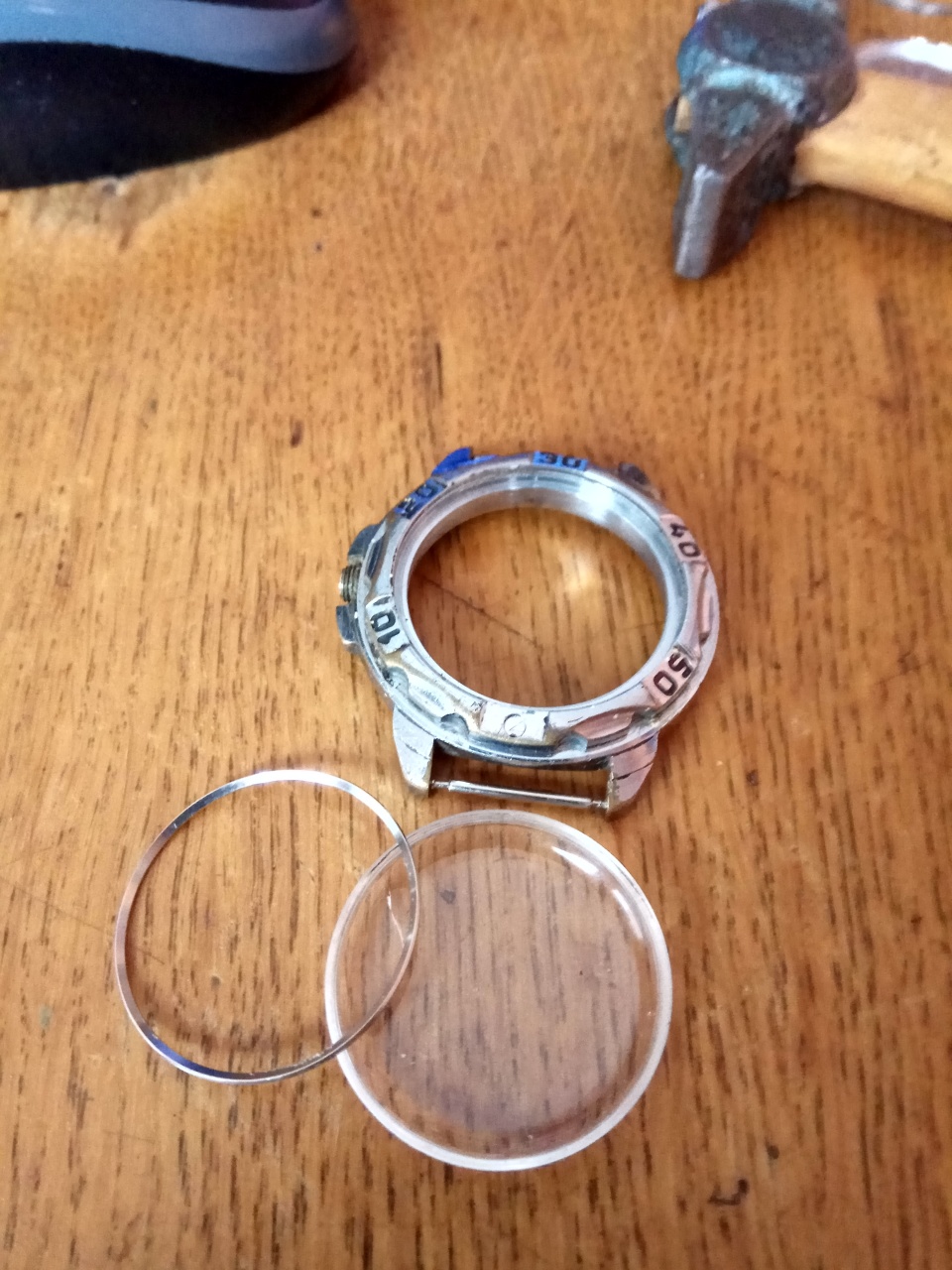

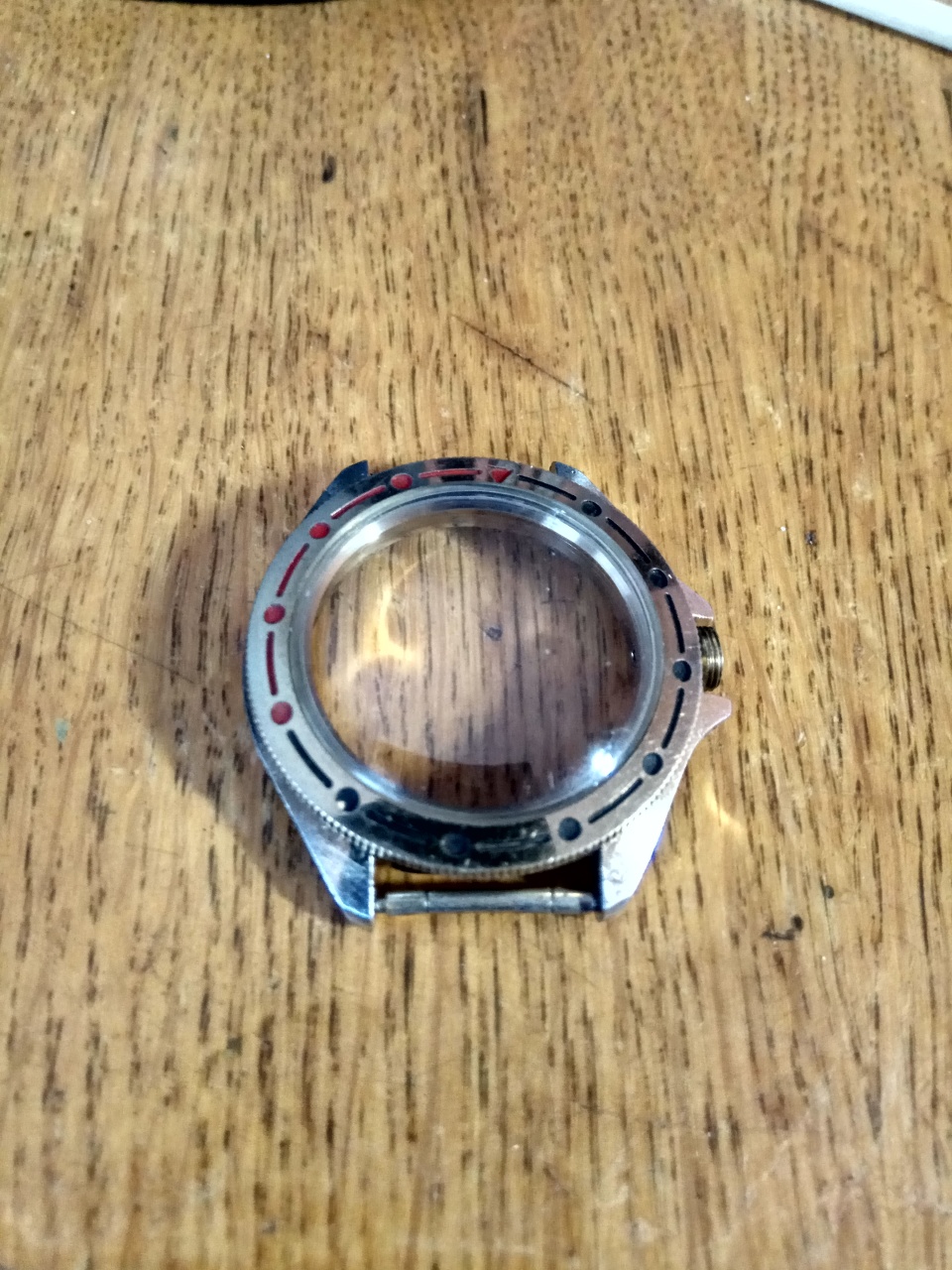

Не только в амфибиях. Есть кольца в 020 ,030, 650 и так хе в старых латунных командирах. Смело утверждаю так как имеются в наличии.
------- ДОБАВЛЕНО ЧЕРЕЗ 10 МИН --------
Вот пример. Руками не выдавливалось, выбил молотком.
Здесь кольцо золотистое, выбивать не стал и так видно.

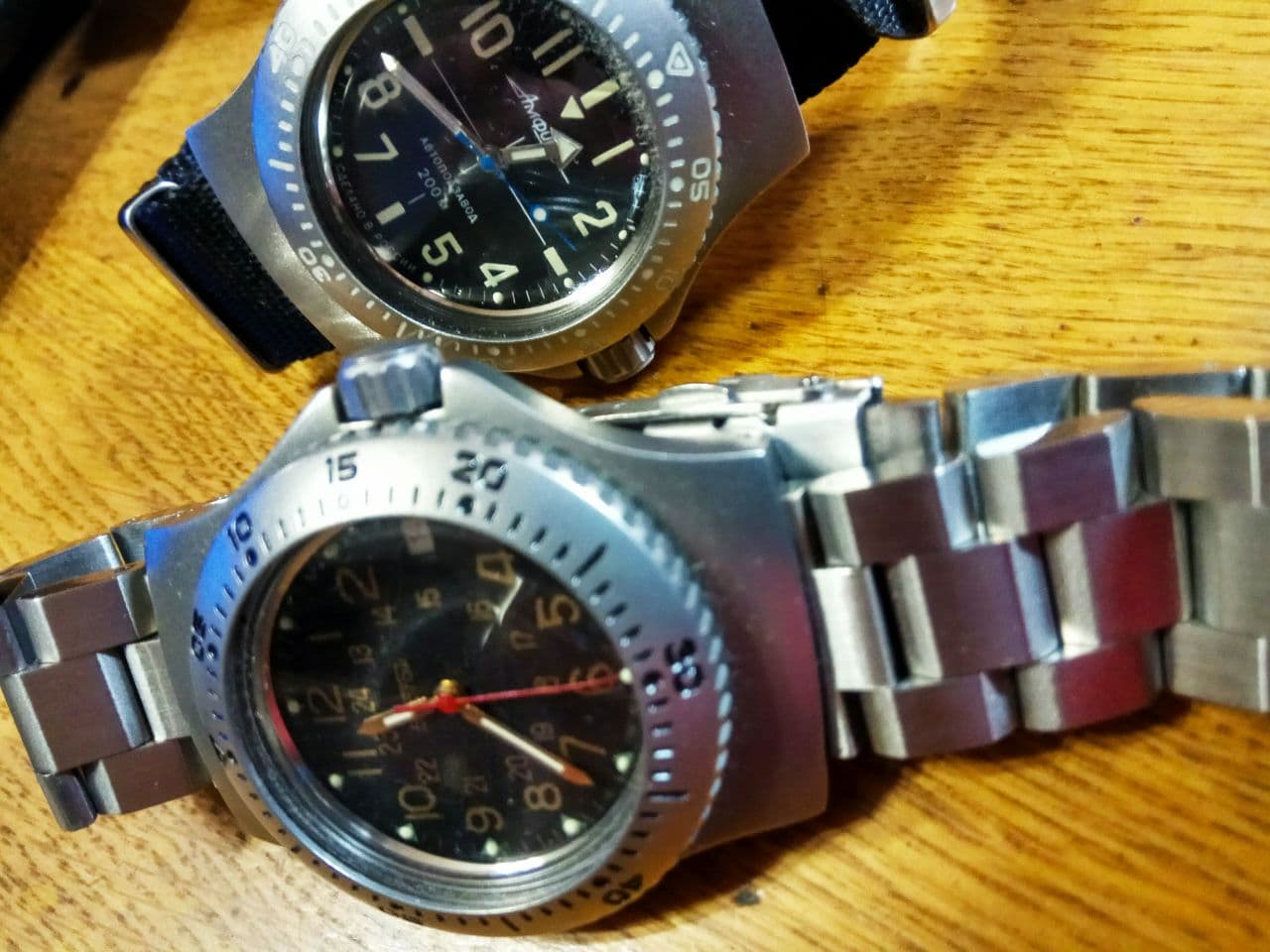

rukin мой 28к у мастера, завтра только заберу, но кажется там само стекло хоть и с кольцом, но оно тонкое, командирское. Может еще и поэтому уменьшили водозащиту. Я к тому, что получается помимо кольца ещё и толщина установленного стекла влияет на итоговые цифры.
