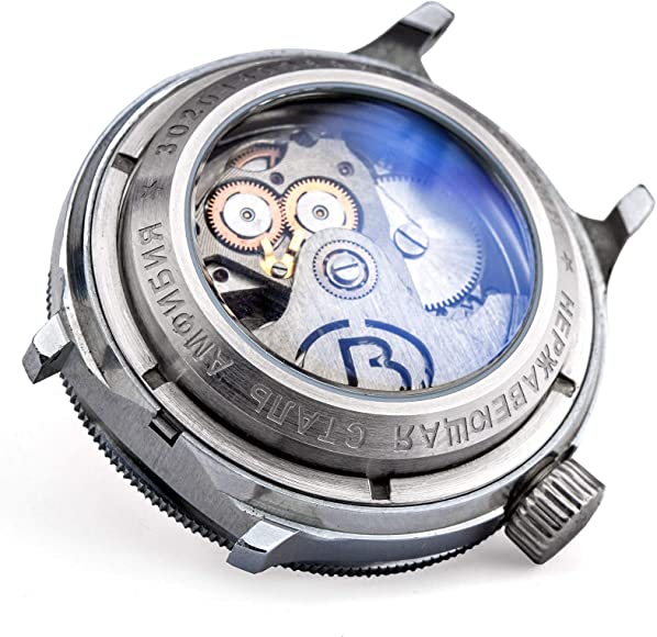

Нашёл корпус и задник для них. Осталось найти механизм.
Как подобрать?

Сообщение от Pegel2008 Посмотреть сообщение
Это латунный Командирский корпус. В него встанет 2409 или 2414 — без автоподзавода.
Крышка со стеклом — для Амфибии, на латунный корпус она не подойдёт.

Задник пусть тогда стоит оригинальный. Будем искать механизм. А в каких часах он стоит? Из старых. Любые с датой?
Практически в любом Востоке с 1972 года и по сей день. Коли у вас циферблат с дыркой, то ищите Восток 2414, он с датой.
На самом деле можно купить новые часы как по ссылке выше и просто заменить корпус. Тут я как вижу картину:
а) Советский 2414. Если мы нашли его на блошином рынке в виде старых часов, т.е. дёшево или бесплатно, то 100% нужно репассировать, и это вряд ли будет дешевле покупки нового механизма. Если нашли новые часы тех лет "в масле", то они, как правило, стоят денег, что опять же не дешевле нового механизма. И его опять же нужно обслужить.
Короче,строить из старья - дорого.
б) Новые часы. Покупаем, меняем корпус, никаких проблем. Но у нас не тёплый ламповый советский механизм.
Найти такой корпус в хорошем состоянии, как вы приметили, - тоже задача: он не производится уже довольно давно. А поскольку это латунь, хром на ней долго не живёт.
По сути, Амфибия от Командирских мало чем отличается:
- механизмы везде семейства 24хх. Это одна и та же база, просто с календарём/автоподзаводом или без них в разных комбинациях.
- циферблаты и стрелки одного и того же размера.
- и пунктов 1-2 следует, что можно переставлять внутренности между корпусами практически как угодно (за исключением того факта, что из Командиров в Амфибию всё лезет без доработок, а обратно - только на ручном заводе).
При этом Амфибия сделана из нормальной стали, водонепроницаема до 200 метров и имеет обширный рынок запчастей для моддинга. И логически правильнее строить котлету из неё. Например, если вы хотите ручной завод с Амфибийным корпусом, то можете поставить низкопрофильную крышку и сэкономить на толщине.

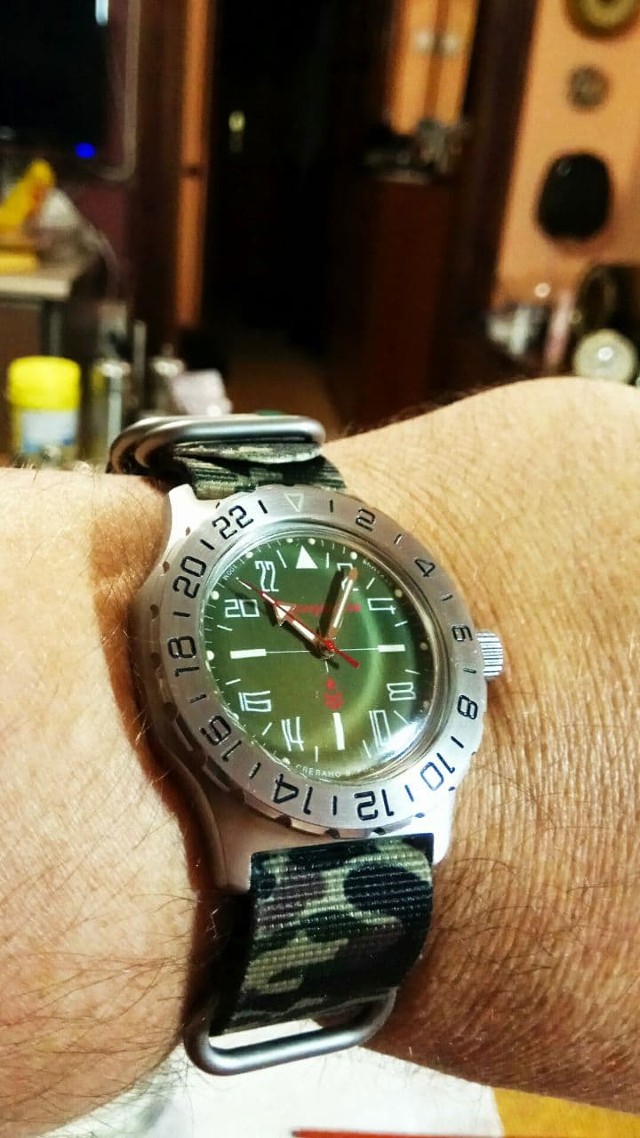

На форуме уже писали про стекло К35, подтверждаю: держится на честном слове, примерно как на латунных командирах- легко выдавливается пальцем. Так что проверьте перед "погружением". Свое посадил на клей.

Сообщение от rukin Посмотреть сообщение
то, что стекло лекго выдавливается - не показатель негерметичности. Много писалось уже, что под давлением воды, стекло распирает в корпусе, надежно герметизируя
а вот клей может помешать заложенному конструкторами движению стекла

[quote=Sobesednik;6090572]то, что стекло лекго выдавливается - не показатель негерметичности. Много писалось уже, что под давлением воды, стекло распирает в корпусе, надежно герметизируя
Если стоит распорное кольцо, а его в К35 нет. Стекло было на что то посажено клей или герметик удалял растворителем. Стекло с распорным кольцом не поставить т.к. перекрывает точки люма и чтобы его не потерять, решил посадить на клей. У кого то на форуме оно просто выпало. Часы покупал в мераноме или комкоме сейчас уже не помню года три назад.
