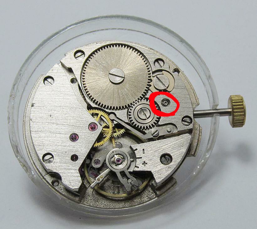

Сообщение от Falerist Посмотреть сообщение
Если миллион то можно плиз ссылку на это обсуждение или еще раз миллион первый для меня.
Спасибо!
Так же как и вытащить.Нажать на кнопку,засунуть вал,если не сразу отщелкнулась чуть прокрутить.
как правильно ставить заводной вал на Командирские?
Плюсом к предыдущему оратору: засунуть вал, попасть головкой на резьбу и закрутить её - вал защёлкнется.
Если головка не дотягивается до резьбы - значит, не попали валом, надо его чуть повернуть и попробовать ещё раз. Чтобы повернуть вал, надо оттянуть головку, но так, чтобы не утащить за ней вал (тот ещё цирк с конями, надо приловчиться).
Если не защёлкивается - нажать кнопку.
Если головка закручена до упора, но вал не защёлкнулся - схватить его пинцетом внутри корпуса и легонько подтолкнуть в механизм до щелчка. Можно кнопку нажать, но обычно этого не требуется.
