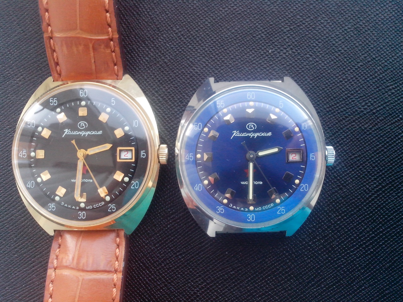

Добрый день.Подскажите по этим часам по аутентичности.В интернете не нашел похожих.
Пожалуйста
А циферблат вообще от другой модели.

а механизм от каких часов? по нему что можно сказать?

Сообщение от Mr Ditrich Посмотреть сообщение
это 2234 механизм

2234 будет этот механизм если там есть функция (стопсекунда) при вытягивании заводной головки в режим перевода стрелок баланс остановится ,рычаг виден между мостами если пригляделся а если нет его то это не 2234 а другой из серии 22-х калибров
Правильно было сказано,это 2234. У других 22х форма моста другая. Только у 2234 такой мост. А если стопсекунда отсутствует,значит сломана или снята.

Да функцию могли снять,по мосту вы правы,ответ мой не точен.

Сообщение от VladimirKireev Посмотреть сообщение
А 2214 таких не было? То бишь 2234 но стоп секунды там не было изначально.

Есть 2214 но форма моста другая как выш указали ну и арретира там нет изначально.

2209, 2214 , 2234 - все мосты одной формы и взаимозаменяемы , на 2234 платина имеет расточки под рычаг и пружину стоп-секунды , надпись на мосту 2234 не значит что это тот самый мотор -мост мог быть заменён при ремонтах.
