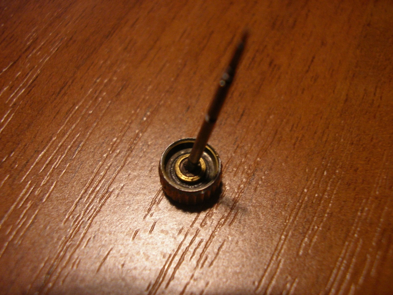

Скажите, насколько опасно запотевание стекла на часах? Говорят, это бывает не только от попадания воды, но и от конденсата, если происходит резкий перепад температуры. Посоветуйте, как с этим бороться? Я подозреваю, что влага может попасть через заводную головку. Как усилить уплотнитель?

Если все резинки целы и всё хорошо закручено (головка и задняя крышка) то перепад температур не вызывает запотевания-люди вон в холодильниках испытывают часы в кусках льда.. Да и сам проверял. Другое дело если часы не герметичны и вода по-маленьку попадает в них, а потом когда выходишь на мороз то всё запотевает конечно и часы могут даже остановиться. С протеканием головки конечно не сталкивался, всегда проблемы были с крышкой. Слышал что резинка в головке не меняется (могу ошибаться), но всегда можно нарастить осевшую резинку с помощью герметика...

А если головка не завинчивается, а просто имеет водозащиту?

Есть водонепроницаемые часы без завинчивающейся головки, вот как сделат, чтобы в них влага не попадала?
