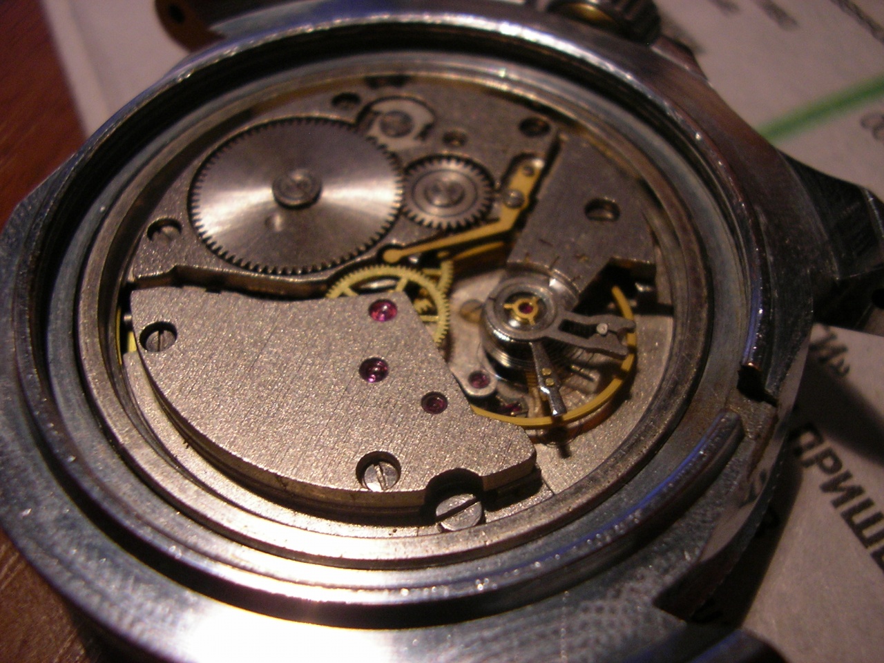

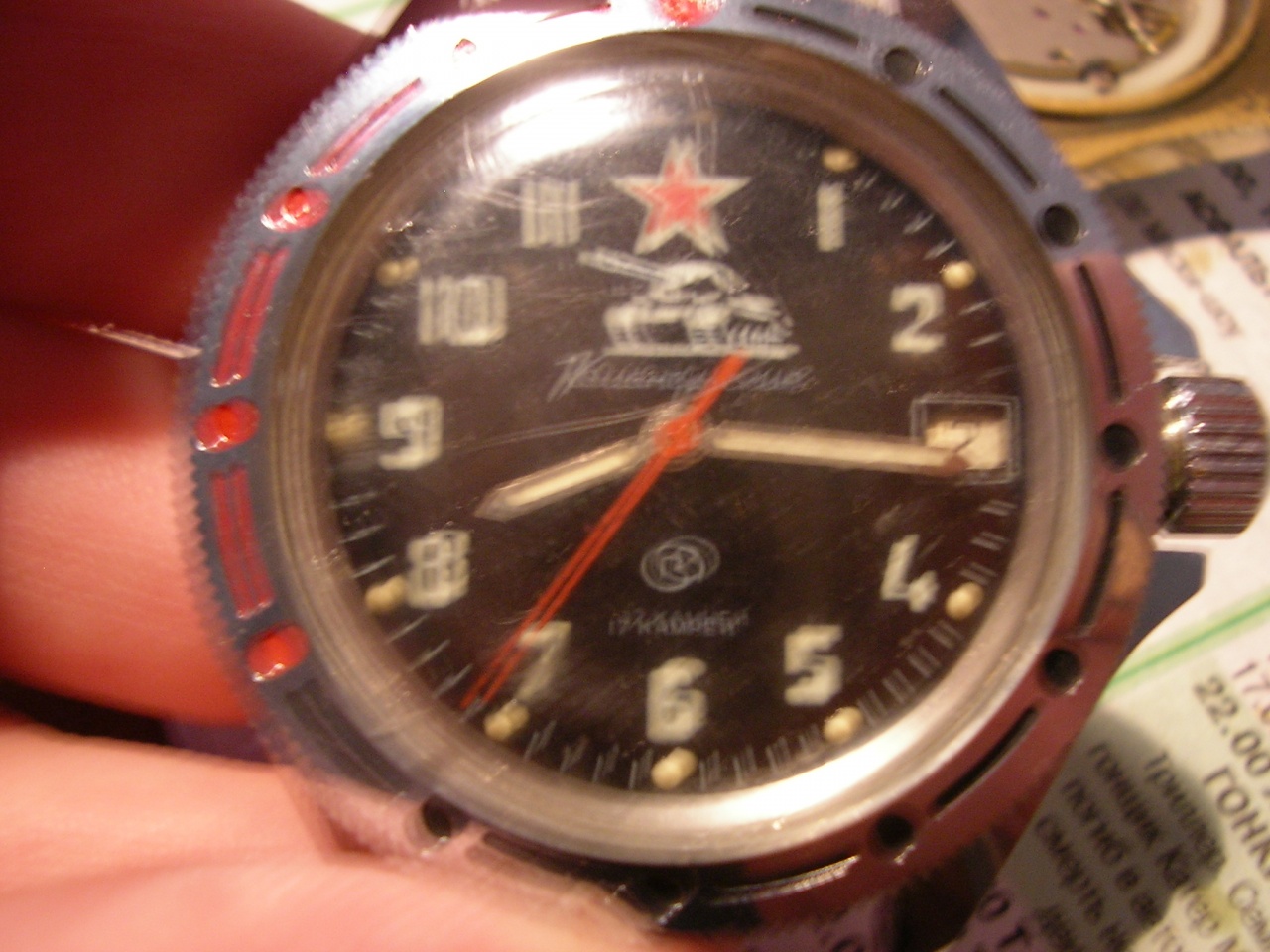

Подскажите пожалуйста, у только что приобретённых на молотке командирских стрелка движется непонятными рывками, а при тряске вобще останавливается, при этом часы не останавливаются (слышно тиканье), затем стрелка быстро навёрстывает упущенное прыжками в 3-4 секунды, это особенность данного механизма??? Замечал такое на старых амфибиях с короткой головкой и маленьким механизмом... Гложут сомнения, нормально ли это, так как аналогичные часы с таким же механизмом более позднего выпуска идут ровно без рывков. Причем те и другие идут точно

Такого не должно быть, значит, часы неисправны.

Такого не должно быть , значит , часы неисправны.
Пружинка в виде хоккейной клюшки на оси триба секундной стрелки цела?

Смотрел, всё цело...

Вот ее надо немного поджать(изогнуть).
