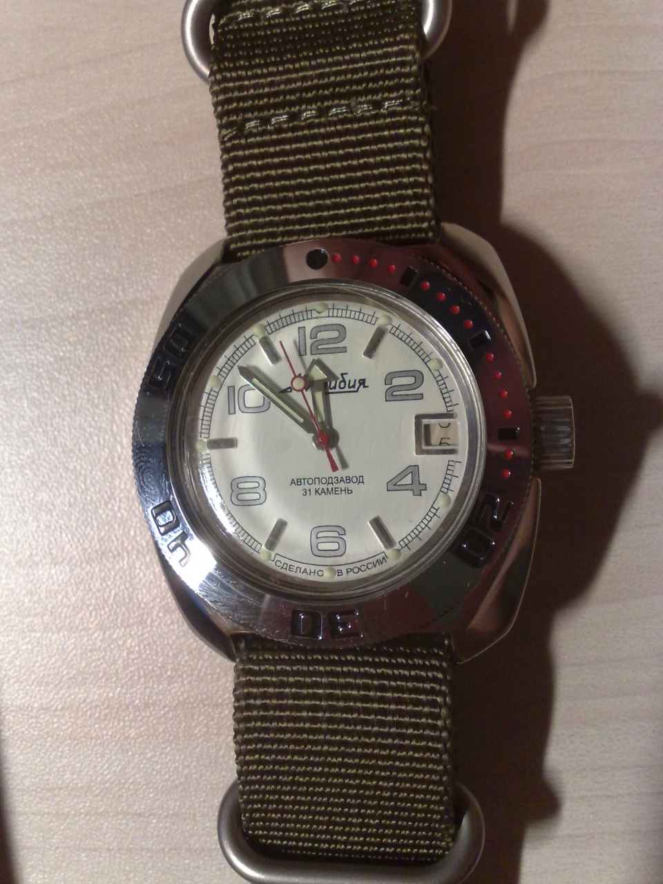

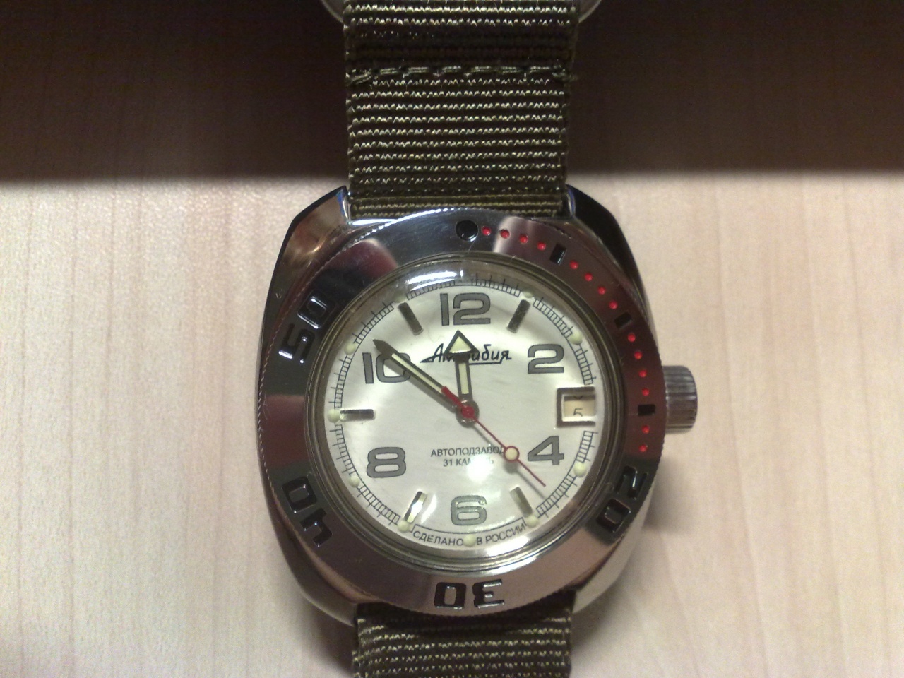

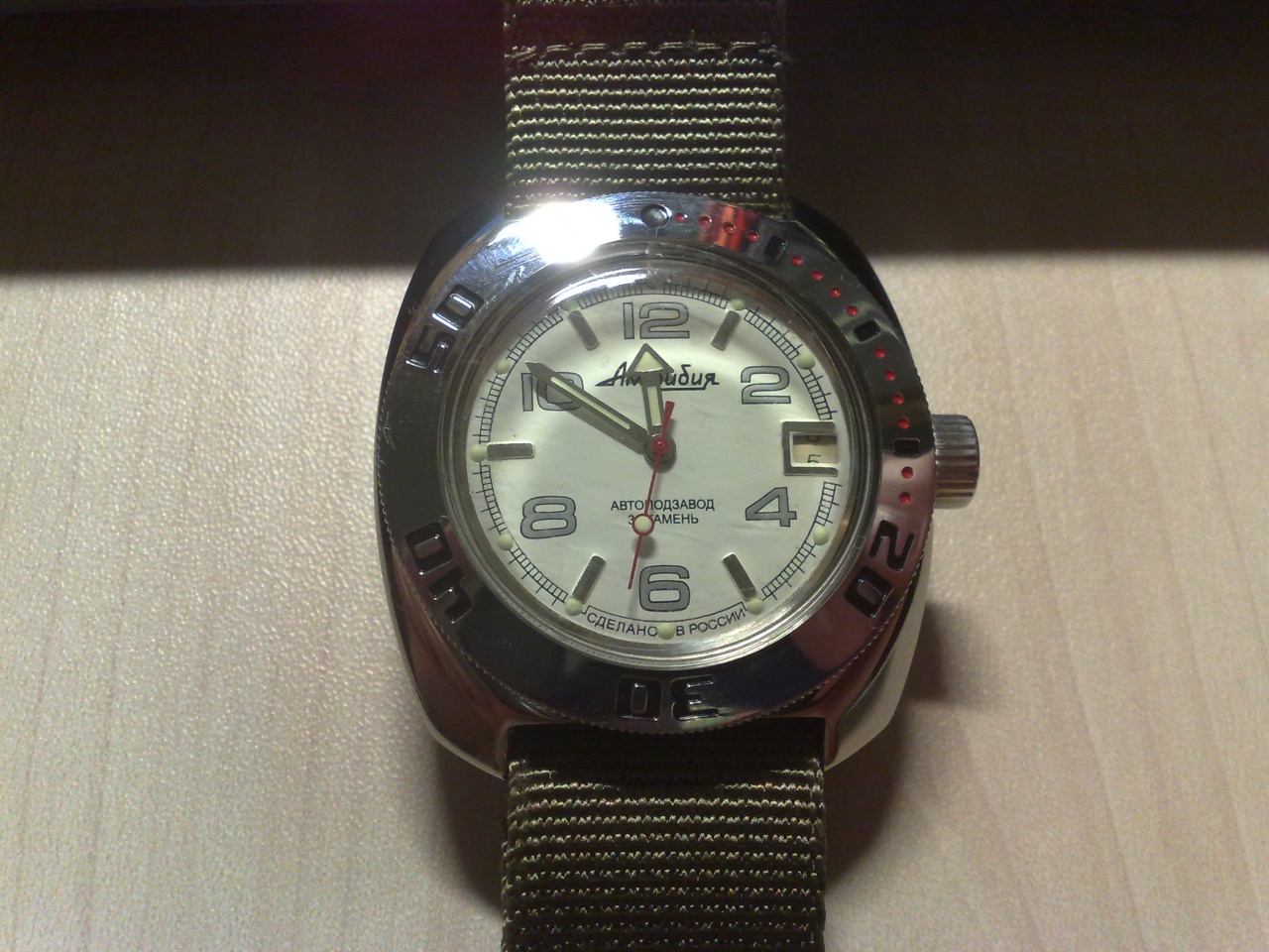

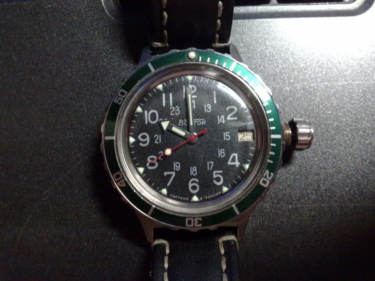

Мех для мода был снят с донора (старых командирских).

Что-то не правильно собрано в календарном устройстве, вот дата и зависает маленько, должна быть мгновенная смена

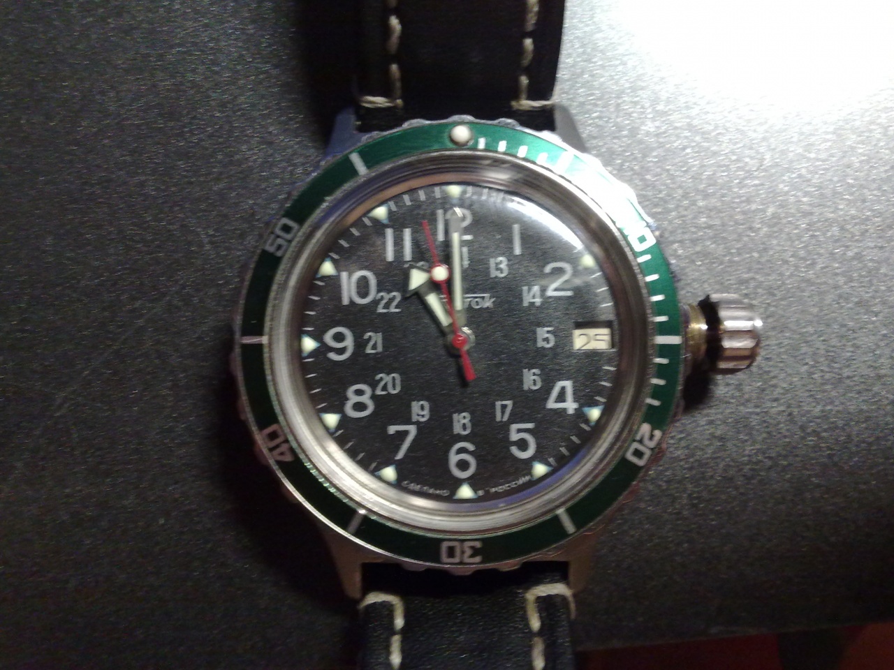

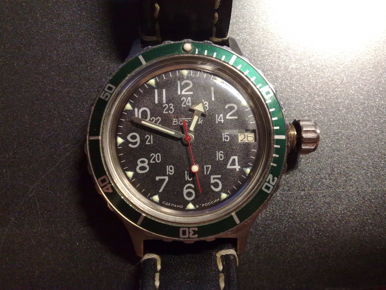

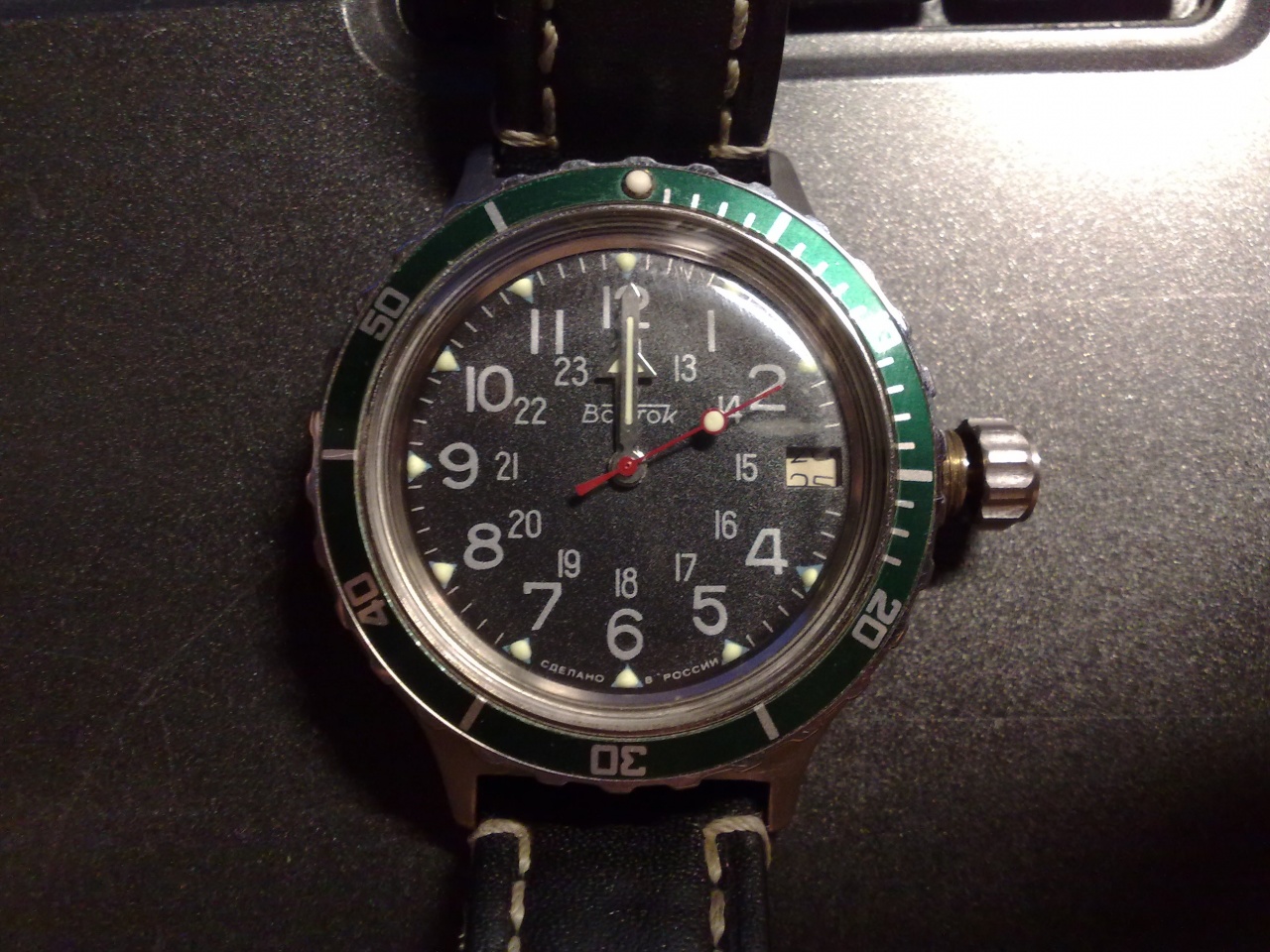

Для друга собирал - тоже мех из командирских.

Вы выкладываете не те фотографиии для аргументации. Фото механизма со снятым цифером и календарным мостом (второе не обязательно), вот тогда разберем все по пунктикам.
Согласен с Павлом, неисправность в механизме перевода даты. Скорее всего сломана или изогнута лебедеобразная пружинка.

Не охота часы разбирать.

Механизм-то неисправен, так что придется.

А скажите пожалуйста ,mauzer67 ,перед установкой в часы механизм был помыт и смазан ?Если нет то возможно что кроме поломки рычага есть банально загустевшая смазка под календарным диском и в календарном устройстве.Плюс надо посмотреть как срабатывает календарь без циферблата.
Оба меха прошли облслуживание

Я бы тогда разобрал чтоб посмотреть

Попались двое командиров 2414 с длинным переводом даты - вот их разберу и отфотаю
