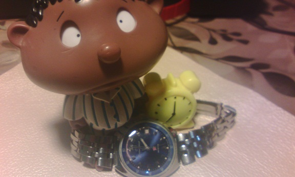

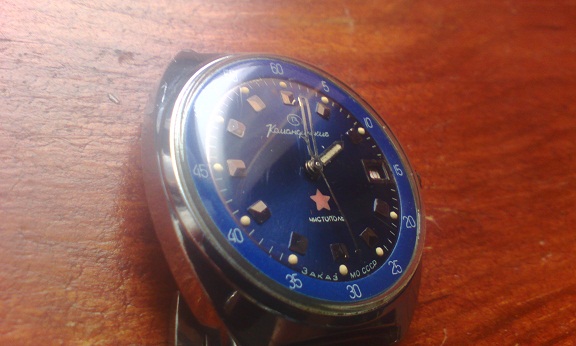

Приветствую. Представлю недавнее приобретение. Видел такие только здесь на фото, но увидев случаем на барахолке в живую - понравились, и взял.
ID:	1206803   Нажмите на изображение для увеличения
