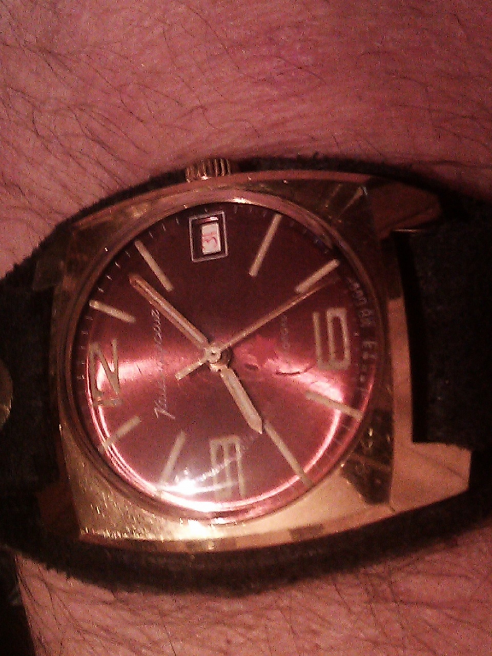

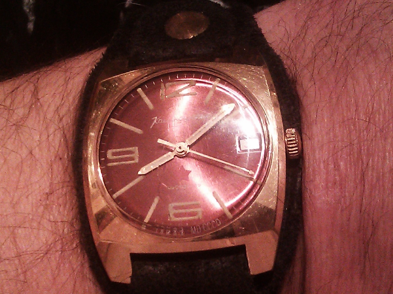

10 ( у этого корпуса тоже)
ID:	1176972   Нажмите на изображение для увеличения
...какой президент, такая и водка, ну и остальное тоже..

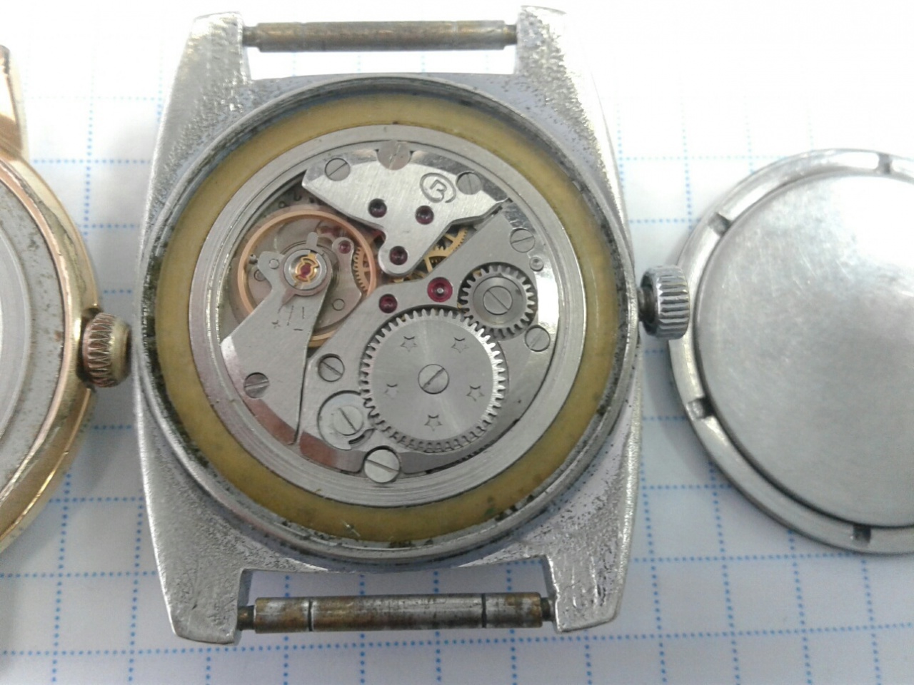

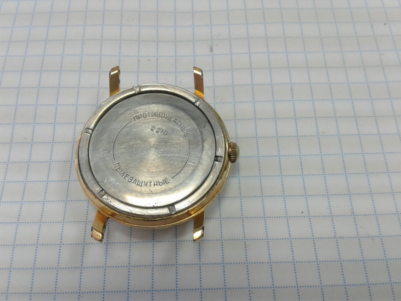

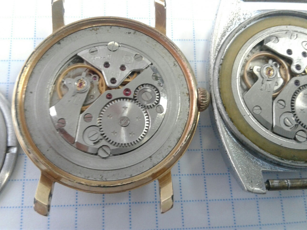

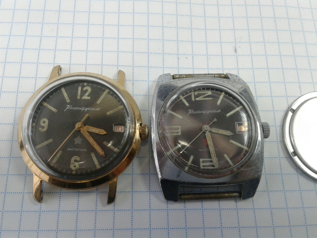

Пара Командиров с разными клеймами на механизмах. На золотых клеймо ЧЧЗ, стоп-секунды нет как и написано на крышке. Но что-то ни разу не видел такого ЧЧЗшного механизма. Или не обращал внимания. Кто что скажет? Да, и по корпусу хромированному вопрос: он мельхиоровый? Спасибо!
Стоп-секунда должна быть независимо от надписей на крышке и механизме.

так стопсек вроде на 2234 шла??

Vilos как раз это и имел в виду, что в этих часах ставился механизм с арретиром, т.е. 2234.

При этом на крышке и мехе может быть надпись 2214, на наличие стоп секунды это влиять не должно, первые механизмы маркировали 2214.

а клеймо ЧЧЗ?

Командиры вроде появились на свет в 65 году, в них ИМХО не может быть меха с клеймом ЧЧЗ

получается механизм переставлен?
