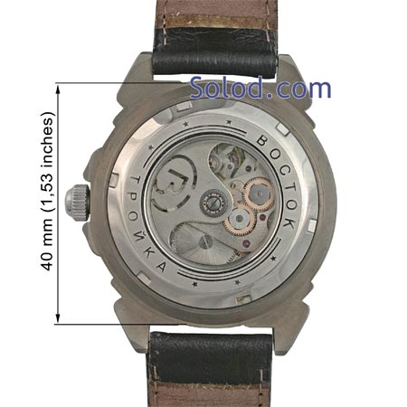

Думаю может подойти от Восток-Тройка Скелетон. У меня такие, на "тестировании". Если интересно поделюсь наблюдениями.

Спасибо за участие в теме. Я возможно не очень точно выразился, речь идет о том, что при плавном поворачивании часов вокруг центра сектор постепенно отклоняется вместе с механизмом, на некоторый угол, а потом разом "падает" в нижнее положение. Угол может дойти до 90гр. У часов других марок я такого не замечал. Возможно мне просто не повезло с моими тремя механизмами.

Всё в порядке с подзаводом. Описанные симптомы абсолютно нормальны , особенно для полностью заведённого механизма. Реверсивные колёса лучше не трогать, пусть будут как есть. Здесь дело деликатное - чуть больше масла и рев. колёса перестанут держать (будут самопроизвольно делать оборотов по 10). Так как ролики в муфтах рубиновые масла требуется совсем микрон - что-то вроде 1капли на литр воды

Не могу согласиться. Фигня происходит и при полностью спущенном заводе. Кроме того в одну сторону сектор идет легко, как и надо, а в другую с торможением. Реверсивные колеса конечно тонкая штука, но ничего особо мудреного там нет. Да и чисто эстетически мне противно смотреть как он движется рывками. Либо сделаю как надо, либо сломаю. Опять же заменить можно...
Однако за совет спасибо.
