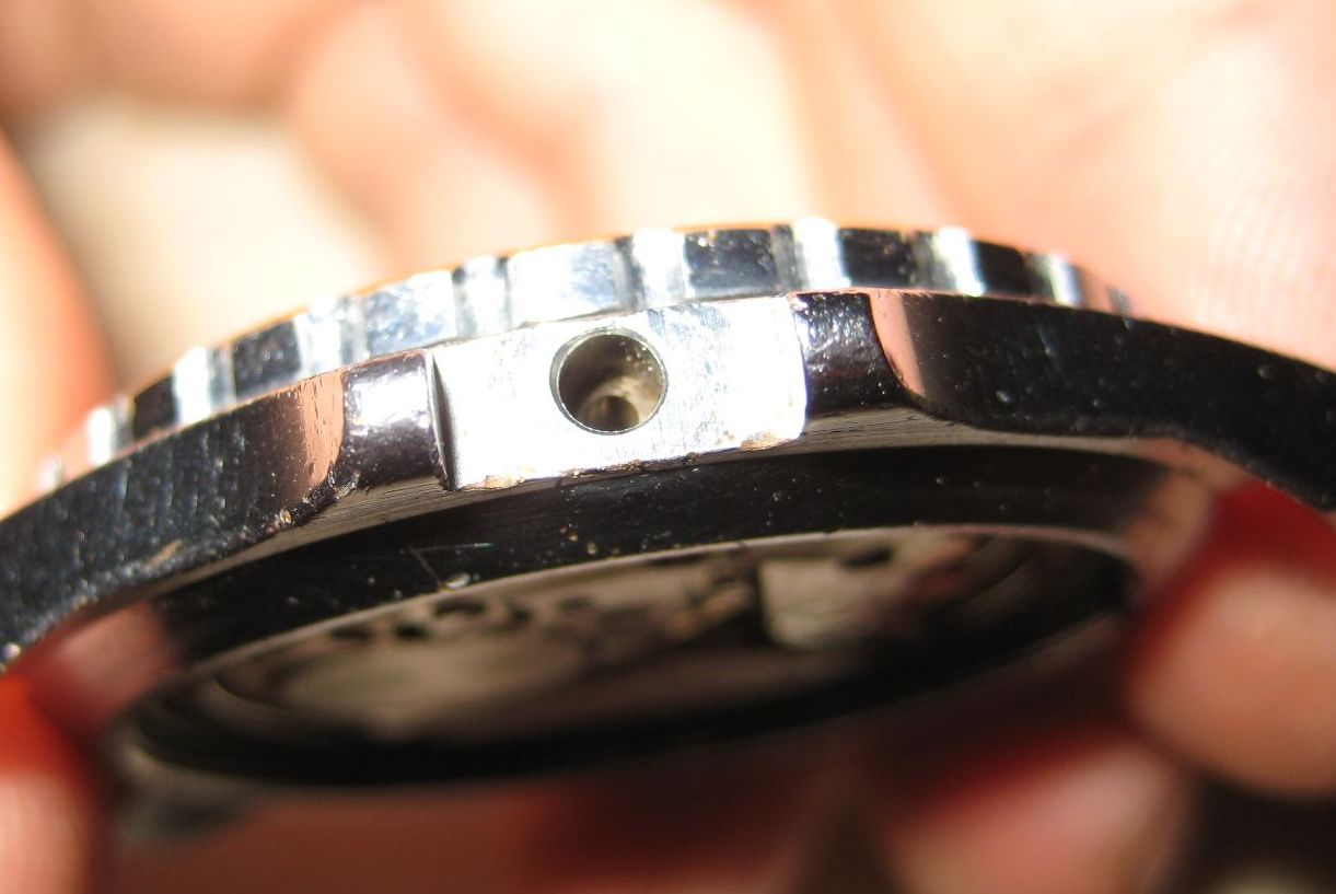

А еще, я тут подумал, а не надо ли перед установкой футора, вставить уплотнение в корпус а уж потом футор?
Футор впрессовывается без прокладки, можно перед впрессовкой смазать всаживаемую внешнюю часть футора до резьбы тонким слоем поксипола.

там есть резиновая прокладка а потом вставляется ( скорее запрессовывается) футор, у него должна быть достаточно "тугая" ( плотная) посадка

Сообщение от skynomad Посмотреть сообщение
Да я и имел в виду, что вот туда в глубину наверно вставляется резиновое колечко. Наверно изначально я не правильно сформулировал свою мысль

Вставляется, когда продают комплект покладок для амфибии, то вот как раз 3я самая маленькая , которую непонятно куда совать - это она и есть.

Прокладка вставляется в головку, а в корпус ничего не вставляется.

А для чего тогда самая маленькая прокладка?

Какая прокладка на Востоках кроме прокладки в головку??? Я кроме Садко в серийных часах не видел стационарных прокладок внутри корпуса (и то она там просто закручивается внутренней гайкой, т. к. Садко по принципу Полета-амфибии 30 камней). У Полета-амфибии 30 камней есть прокладка, но она ходит на валу свободно. Еще на Ракетах-амфибиях прокладка сидит внутри футора, но она именно внутри в специальном пазу, а не снаружи и не под футором!

Да, не спорьте вы, под футором есть резиновая прокладка в стакане.

У вас, может, и есть, а у нас нет.
Вы, наверное, и лен с юнипаком встречали на футоре, я не сомневаюсь.
