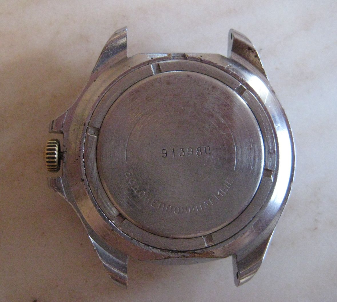

Уважаемые! Прошу совета. Купил сегодня на рынке, практически не глядя, цена была копеешная, не смог пройти мимо. Дома почистил, стекло шлифанул, вроде ниче. Но вот головка кажется не родная и не завинчивается. Часы не заводятся, тоесть головка с усилием крутится но както бесконечно, завода не происходит, в крайнем правом положении стрелки переводятся нормально. Вот скажите пожалуйста, правильно я думаю что головка не родная и если так то какую мне надо поставить и еще смущает что на корпусе нет резьбы для закручивания головки.

головка должна быть резьбовая.На корпусе нету футора - наружной резьбы, на которую накручивается внутренняя резьба головки.Нужен корпус донорский с футором.Ну или просто такой же корпус,но в сборе.Нет завода - мб, сорвана пружина.Это в мастерскую.Там и по корпусу узнать - не самый редкий тип командиров.

футор с резьбой необходимо вставить в корпус и головку родную с резьбой от командирских найти. и все будет ок. в мастерскую вам надо у них все это есть ну и мех. почистить смазать необходимо так же у мастера

Обратите внимание на комплектацию этих Командирских- она полностью (кроме головки) родная, ранняя. Крышка для заказных- всегда без надписи "Сделано в СССР"- только "Водонепроницаемые" и номер. А вот если на циферблате было бы "Сделано в СССР" (не заказ), то и на крышке была бы эта же доп. надпись сверху!

Спасибо уважаемые hzhz и rusi ! Я понял, мне нужен футор с резьбой вставить в корпус, ну и головку обычную с внутр. резьбой от командирских (наверно и от амфибии подойдет). Зайду в мастерскую спрошу, хотя надежды мало. Может у кого из форумчан есть на разборку, что нибудь похожее, готов купить
Сообщение от CHASPROM Посмотреть сообщение
О-о! Польстило, я думаю это даже маленькая удача, для меня, как начинающего, по крйней мере. Даже не смотря на не родную головку!

А еще, я тут подумал, а не надо ли перед установкой футора, вставить уплотнение в корпус а уж потом футор?
