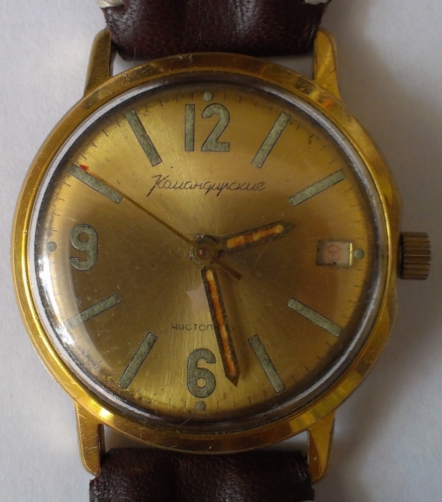

Ребята, добрый день.
Еще пару вопросов, на сей раз по обновлению внешнего вида. В целом, меня и сейчас он устраивает, все эти потертости и помутнения придают часам некую пикантность. С другой стороны, посмотрев тут на форуме, как реставрируют часы начал подумывать о возможном обновлении. Больше всего сейчас напрягает пожелтевшая светомасса на стрелках и выцветшие числа календаря. По восстановлению светомассы у вас на форуме нашел мастера. Но подумал, что если обновить только светомассу, а остальное оставить «старым» - смотреться будет не очень. Поэтому, собственно, вопросы:
1.Можно ли с помощью кого-нибудь отреставрировать календарь,
2.Насколько возможно, почистить циферблат (есть потемнения по окружности),
3.Отполировать стекло и корпус (без особой потери в позолоте). Хотя данный пункт не критичен: стекло и корпус без особых царапин, не считая мест с истертой позолотой.
Может какие-то процедуры можно сделать и самому (полировка или чистка циферблата), руки, вроде, из нужного места растут, но с часами раньше дел не имел.
И, если можно, хотел бы услышать ваше мнение: стоит обновлять или не стоит.
Спасибо.
С уважением, Егор.

Календарный диск заменить на более приличный, от аналогичных часов. Их много.
Стекло отполировать однозначно. Позолоту, в зависимости от степени износа.
А вот циферблат не трогайте, испортите однозначно.

Диск с числами заменить - не дефицит;
Люм- вы сами уже определились;
Полировка стекла - зайдите в раздел про ремонт и обслуживание часов.Там про это много написано, вполне доступно.
Корпус- как со стеклом можно аккуратно поступить

По полировке корпуса нашел, а вот со стеклом вопрос: тут минеральное стоит (глупый вопрос, наверно)? Нашел только метод полировки пластиковых стекол.
И по календарному диску: его, я так понимаю, надо в сборе с часами покупать, либо существуют "часовые разборы" и можно найти отдельно? И еще: диски от 2214 и 2234 взаимозаменяемые?
PS:Ничего, что я тут пишу, не оффтоп?

Стекло на них пластмасса, диск календарный- на барахолке, у часовщиков мех.убитый

Сообщение от egor89k Посмотреть сообщение
Там стекло пластиковое и стоит.Легко приведете в порядок-это плюс органического стекла.А диск отдельно нет смысла искать.На Молотке незадорого можно убитые часы найти с нормальным диском,а остальное тоже может когда нибудь пригодиться.

Отполировал стекло и немного корпус (придал блеск). Стекло вообще обалдеть теперь смотрится. На фото не совсем заметно, но в жизни очень хорошо: пропали царапинки и мутность. Очень доволен. Дальше планирую календарем заняться. А потом, скорее всего, к Станиславу в Москву на люм. Вот, на молотке нашел два варианта самых дешевых (пересылка будет дороже стоить самих часов)))). Вот такие:
http://molotok.ru/chasy-komandirskie-i3462666818.html
И такие, как я понял, гражданские "командирские":
В последних, вроде, календарь живее смотрится.
Что скажете?
PS: нашел на своих на платине номер механизма: 15719. Так, к слову.
С уважением, Егор.

Не ищите обязательно Командирские, а ищите любой Восток 22 калибра с календарём. Походите по часовым мастерским, спросите убитый механизм от востока. Обойдётся в 10 раз дешевле.
