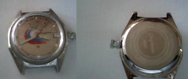

Вот еще эксперимент, на этот раз с пересадкой в силу нелюбви к латунным корпусам. Можете кидаться гнилыми помидорами.
Пересадка механизма 2414 от Командирских в корпус от кварцевых "Спутник". Для оптимальной посадки пришлось убрать рант и стекло кварцевых, и вклеить на место ранта стекло от Командирских. Для устранения болтания механизма в плоскости циферблата, засунул вокруг механизма толстый провод. Для устранения болтания механизма вниз-вверх, наклеил на внутреннюю поверхность крышки резиновые опоры. Вал Командирских был слишком длинным. Отрезал нахиг головку и посадил на клей эрзац-головку в виде глухой "гайки" (кстати она рефлёная- то, что нужно), правда она длинновата. Есессно ни о какой водонепроницаемости речи теперь не идет, но главное- корпус теперь из нержавеющей стали. Но это эксперимент чисто из любопытства, носить я эти часы не буду

Я плачу . может лучше марки собирать начнёте ?

Эксперимент конечно экспериментом, но:
есть амфибии в нерже, и среди них есть "Альбатрос", что в восьмигранном корпусе(по форме напоминает тот, что на фото)
и ничего не надо было бы пилить, клеить и "отрезать нахиг"
ИМХО, так было бы проще.
за старания - 4,8 из 5

А смысл тогда в чем?

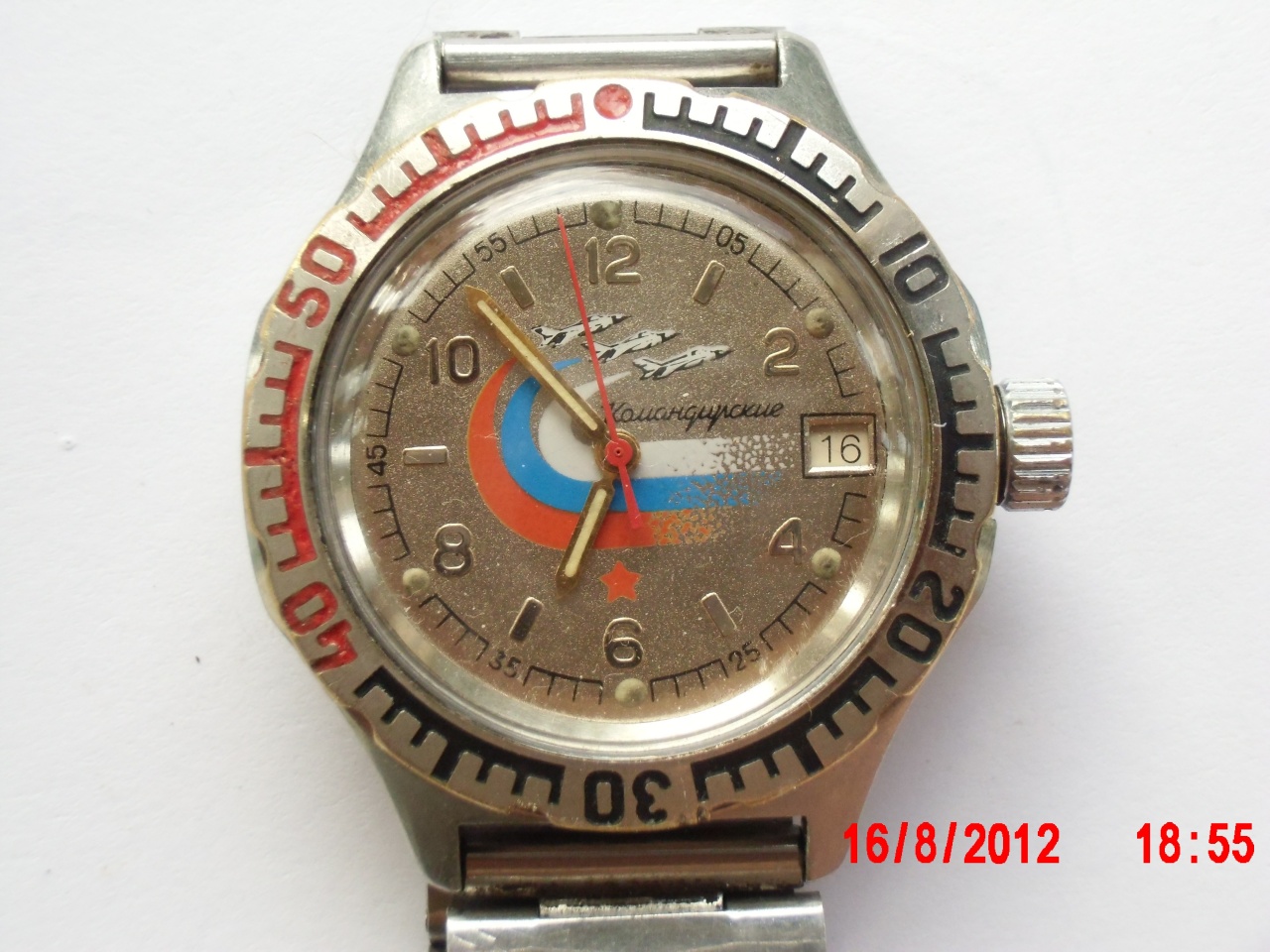

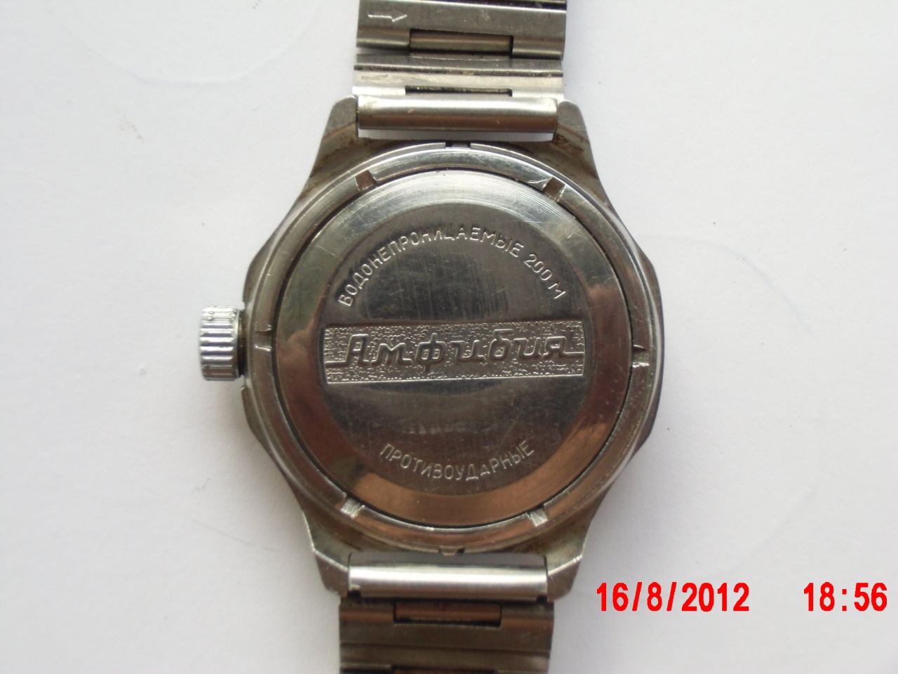

И зачем надо было так часы мучать ?

Ужас какой! Я представляю что с марками будет, если экспериментатор начнет их собирать...
Чем кварцевый корпус так хорош, что надо было в него невпихуемое запихивать?
Вам не гнилые помидоры нужно кидать, а заставить с такими часами налюдях появиться и после дня на руке посмотреть на рану от гайки, натирать будет 100%)))
