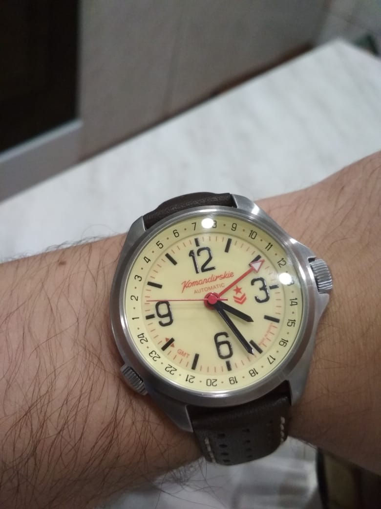

Всем привет. Вот такие чудесные часики ношу с месяц уже.
Честно скажу, таких "приключений" у меня не было еще ни с одними часами.
Приобрел себе на НГ с рук (но они были нулевые, 2016 года, ремни не хоженые, пленки/коробка/документы на месте)
1. Я их грохнул! Возился с детьми, а потом обнаружил весьма глубокую царапину. Очень расстроило меня это. Поэтому, насмотревшись интернетов, решил исправить это дело самостоятельно. Только вот косяк вышел небольшой. Смотрел я инструкцию к пластиковым стёклам)) А у меня минеральное. Упорства мне не занимать. Через 40 минут упорной терки шкуркой (вручную) - понял что царапина вроде как выровнилась (чувак на трубе тёр с пару минут).
А дальше было вообще весело. Надо было чуть чуть полирнуть пастой ГОИ. Тер с полчаса как проклятый - результата "0".
Гулять так гулять. На крайняк просто заменю у мастера стекло.
Поехал в 220 вольт, купил шлифовальный круг. И понеслась.
Жена готовит ужин - я полирую стекло при помощи шуруповёрта.
Результат гораздо лучше чем я мог себе представить.
Нет, если присматриваться под разными углами (120 градусов и более) то заметны по краям небольшие "волны". А там стекло как стекло. И царапины как не бывало.
Так что если кому надо будет полирнуть - велкам))
2) Настройка хода. Вроде как писал уже. +30 секунд в сутки- привыкнуть можно, однако, руки снова зачесались и часы вскрыл.
При помощи программы Clock Tuner выставил по новому. Дело это проделал пару дней назад.
Вроде меньше убегает. Ну посмотрим еще на сколько.

С минералкой я поступил проще, стекло оконное дармовое , порошок карбида кремния трёх фракций f320,f600,f1200 далее паста полировочная тонкая 3м. Получилось интересно, остались ямки от 320 от, которые пастой заполировались до дна и сейчас стекло абсолютно прозрачное и не бликует. Можно использовать затратные камни той же зернистости.

не проще ли заказать сапфир чем с таким мазохизмом заниматься? диаметр вроде стандартный найти можно

Freewind, вот он типичный фанат востока. =D надо было амфибию брать в качестве первого востока.
у меня была похожая ситуация в начале чб. решил отполировать стекло на своих первых часах (подарок деда на 7лет). надел на дремель сухой войлочный круг врубил обороты на максимум и поднёс к стеклу юношеских. потом выводил раковину напильником, пилкой для ногтей и шкурками...

Итак, прошло 26 дней с момента настройки часов с помощью программы Clock Tuner.
Убежали за все это время на 50 секунд 0_о ...
Т.е. погрешность не больше 2х секунд в день получается. По-моему результат шикарный.
Теперь посмотрим сколько они будут эту точность держать.

На Мераноме появилось минеральное стекло для К-34. Учитывая, что оно стоит 500 рублей, можно закупить пачку и менять у знакомого часовщика с каждой царапиной
