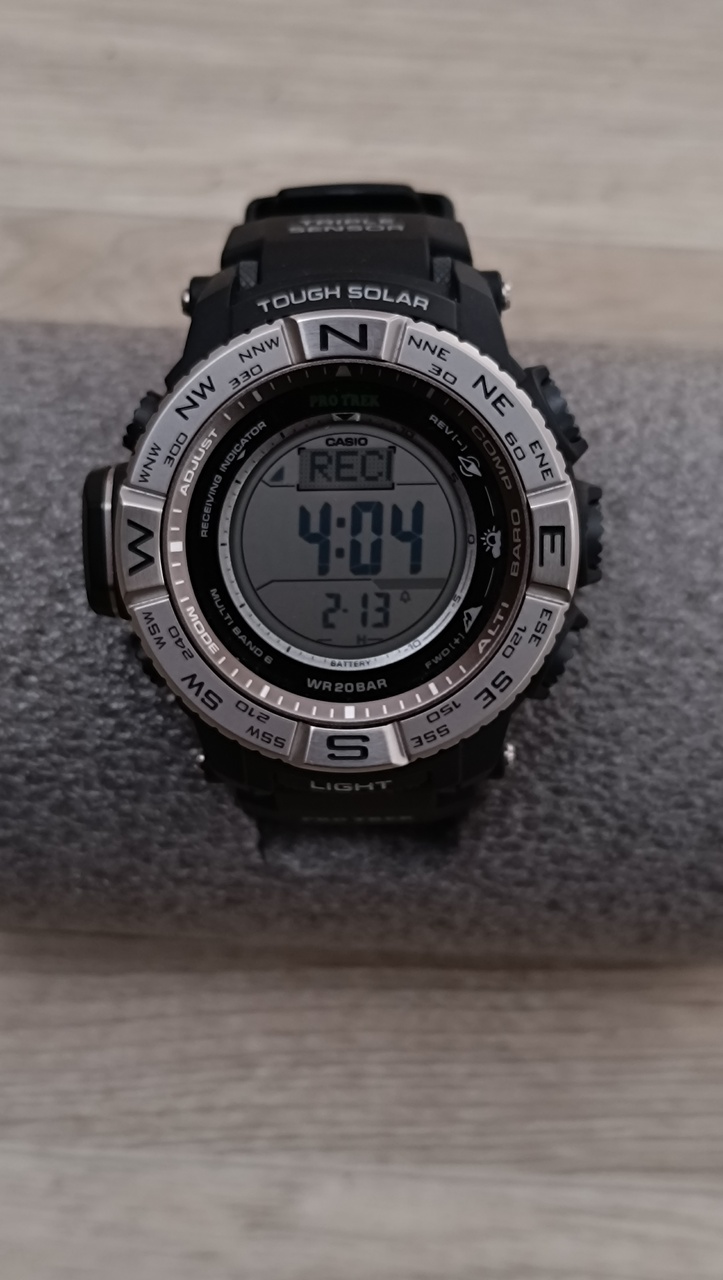

Сообщение от NoZvezda Посмотреть сообщение
В Должанке был дней 20 на серфинге - ежедневно синхра проходила в 56х у меня и в 3500 у жены. Возможно, потому что над морем хорошо идет сигнал....
жаль,что вы так быстро оттуда уехали синхра сместилась 01:04 на 4:04
хочу попробовать на DCF77 Расстояние по воздуху: 4.921 km горы вроде только со стороны Китая, от вышки Шанцю (BPC) ТяньШань на пути сигнала, Расстояние по воздуху: 3.649 км а от DCF77 в основном нет природных возвышенностей Грузия ниже а Казахстан степи в общем будем посмотреть

Сообщение от ProTrek3500 Посмотреть сообщение
Она не сместилась, она как раз стала приходить во столько и должна была.

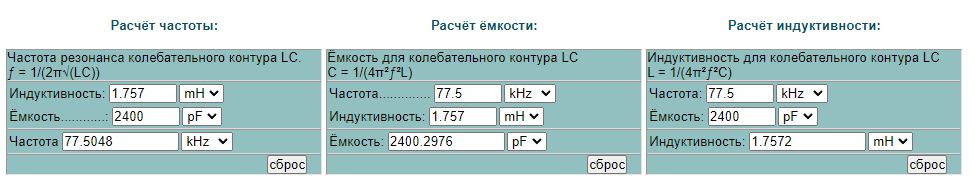

расчет витков для феррит стерж Ф10
  1. приветствую! посмотрите фото ( ошибка везде? частично? полный хаос? )
