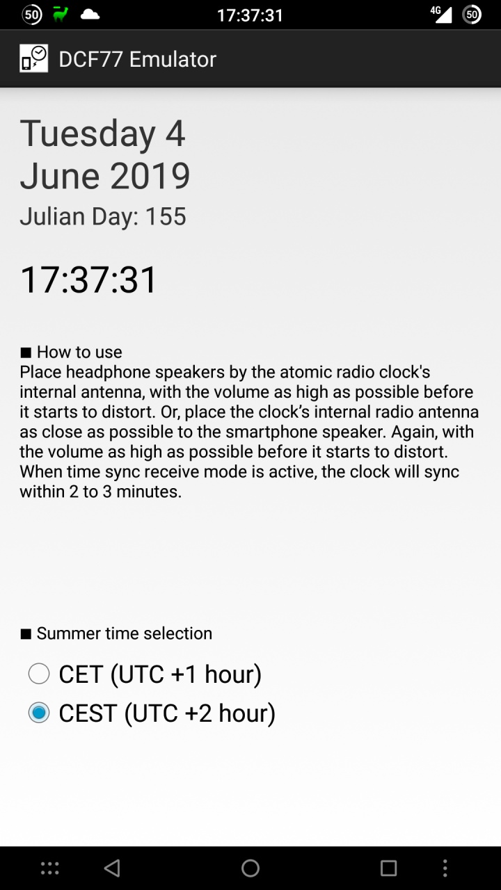

Сообщение от barabass Посмотреть сообщение
Прогу запускал, но там какая-то каша на экране- совсем не так,как в плеймаркете на скриншотах. Снимок экрана можете запостить?

siealex, а у меня почему-то накладывается выбор часового пояса на сопроводительный текст ( пробовал на 3 разных телефонах)

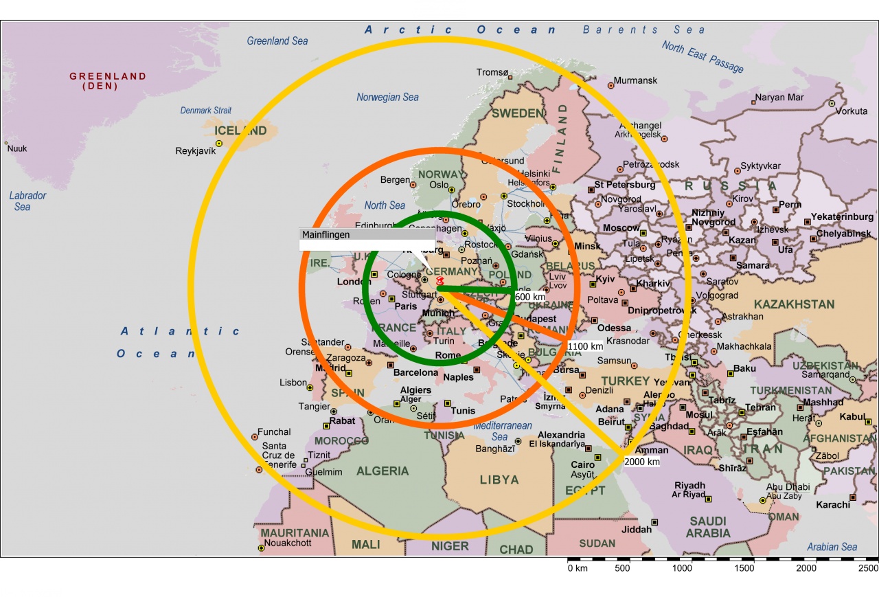

Ещё вопрос по радиосинхронизации. Ловится ли она в Харькове? Если да, в какое время и при каких условиях?
Программа работает, синхронизирует. В Харькове, надеюсь, как и в Киеве будет синхронить.
Что касается обычной синхронизации, радиус действия 2000 км. Наблюдал неоднократно, на разных калибрах, в дождь и при высокой влажности не синхронит, даже со штатным "усилителем". Что касается времени, в то время, когда уходят промышленные шумы. После 2 ночи.
