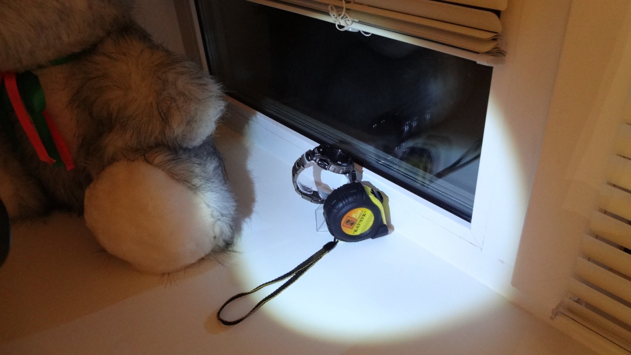

Сообщение от Mr40k Посмотреть сообщение
Грешу на один нюанс, в четвертом финишном проходе, на 61 витке проволка закончилась
Мне в теле мастерской дали какую то хрень, которая одевается на трубку кинескопа. Там море проволоки. Только вот нам надо примерно 50 метров, а у меня куча кусков 17,25,11,14.Читал, что припаивать не желательно. Конденсатор тоже нашёл только 2,2. припаял к 25 метровому куску, толку понятное дело ноль, плюнул. Однако погоды у нас стоят сухие, пасмурно. Синхра пока что каждый день идёт на автомате. Вчера два раза за ночь прошла в 2:06 и 5:03. Вот при таком способе лова. Не знаю в погоде дело или в рулетке.

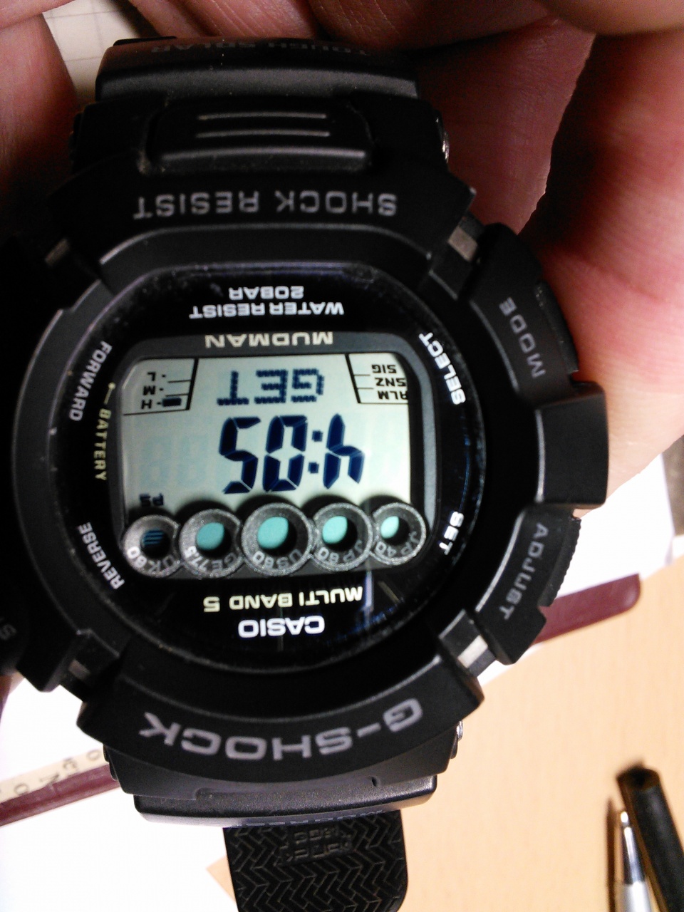

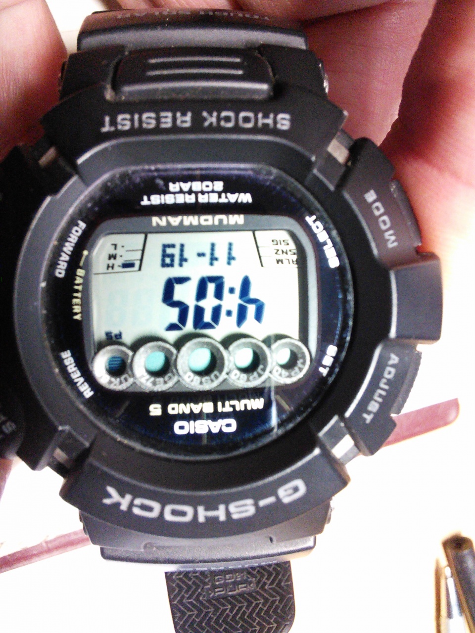

По приезду с Таиландов первым делом утром проверил синхру: порядок - Англия, 60 кГц. Любят таки мои Шоки эту частоту...

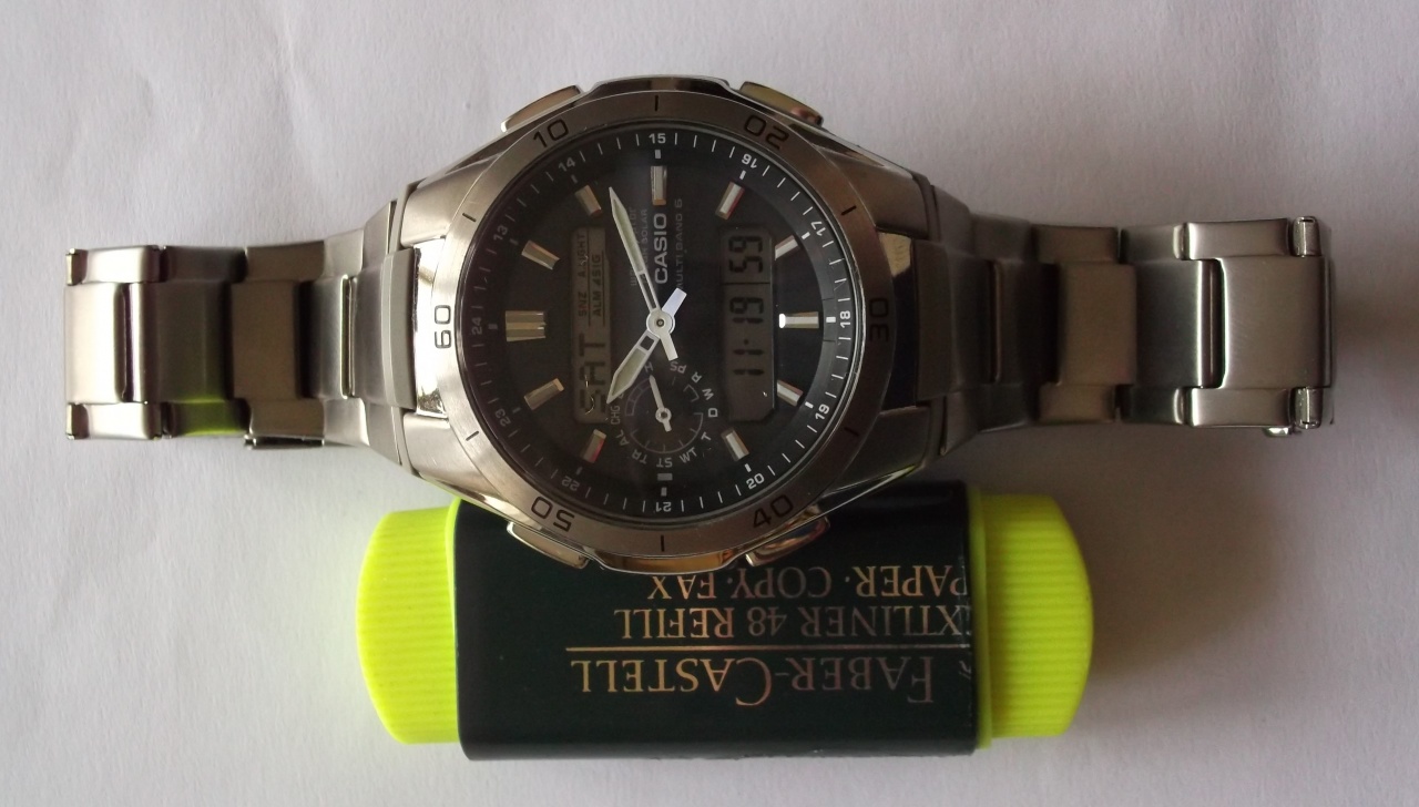

У меня от недели Casio WVA-M650TD-1AER. Синхронизирутеся только у окнам. Решил помочь ему. Нашел феритную антену из старого приемника. Убрал маленкую катушку. Замерил-L=0.55 mH мултицетом. Просчитал - C=7.6 nF. Подобрал конденсатор, споял - работает и вот результат:

Сообщение от koliotanev Посмотреть сообщение
Если будет время и желание, пожалуйста, распишите этот процесс подробно для тех, кто не ширит в радиотехнике.
Заем убрал картушку, что замерял, как посчитал конденсатор и т.д. :-)

ОК. В кратце:
В Болгарии синхронизация не лучше. На порядок худше чем в Москве. Я думал все понятно чте я сделал.
Вирезал лишную катушку из бумажного стержена(маленкую). Измерял емкость мултицетом . Получилось 0,55 милиГенри. Просчитал два раза - в Electrodroit (Android) и в Руский WEB сайт. Получил 7,6 нанофарада. Подобрал с мултицетом VC9805A - нашлось 6800 пФ. Мултицет измерил как 7,6 нФ. Споял, первая ночь - работает. Всунул в маркер, склеил, 2 ночи работает. Вот и все. Если не понятно - пишите.
