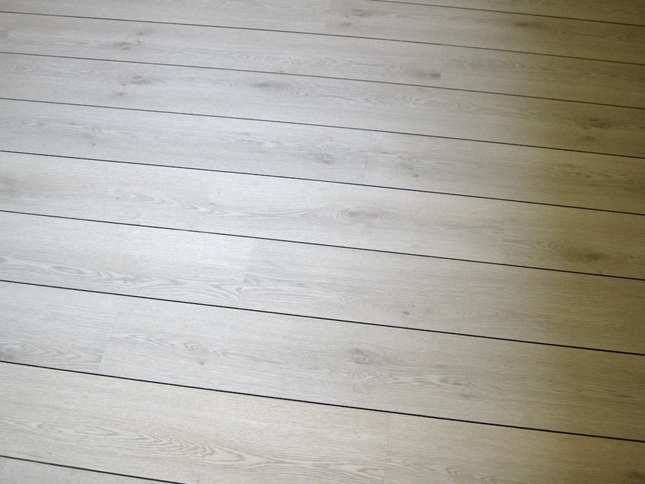

Сообщение от Baroque Посмотреть сообщение
У меня по проекту на кухне паркетная доска.
Если воду проливать не будете, то ОК, а лучше качественный ламинат. А в ванные идёт либо палубный тис, либо марёный дуб

Сообщение от disdep Посмотреть сообщение
А чем лучше и какой качественный?
Вот неплохой.Износостойкий и воды не боится http://www.classen.ru/laminat Пошукайте по коллекциям с полной имитацией паркетной доски.

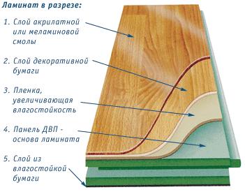

Чем может быть лучше "пластиковый" заменитель деревянного пола?
Ничем, кроме цены.
Хорош в качестве антивандального покрытия пола в офисах и т.п.
Все ламинаты делаются примерно по одной технологии.
Приемлим любой от крупного европейского производителя.
Тот же Classen или Tarkett.
Класс (износостойкость) стоит рассматривать не ниже 32.
На кухню его класть не стал бы только потому, что он воды боится не меньше, чем дерево. Протирать можно лишь влажной, но не мокрой тряпкой.
