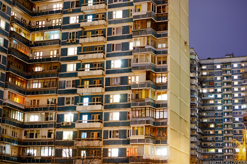

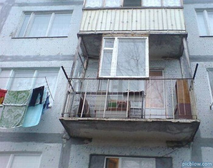

Захапывание (присоединение) балконов и лоджий вкупе с навеской НБ кондиционеров где ни попадя очень популярно в нашем большом колохозе.
Творческие люди берут пример с высокой архитектуры азиатских трущоб.
Живописно выходит весьма.

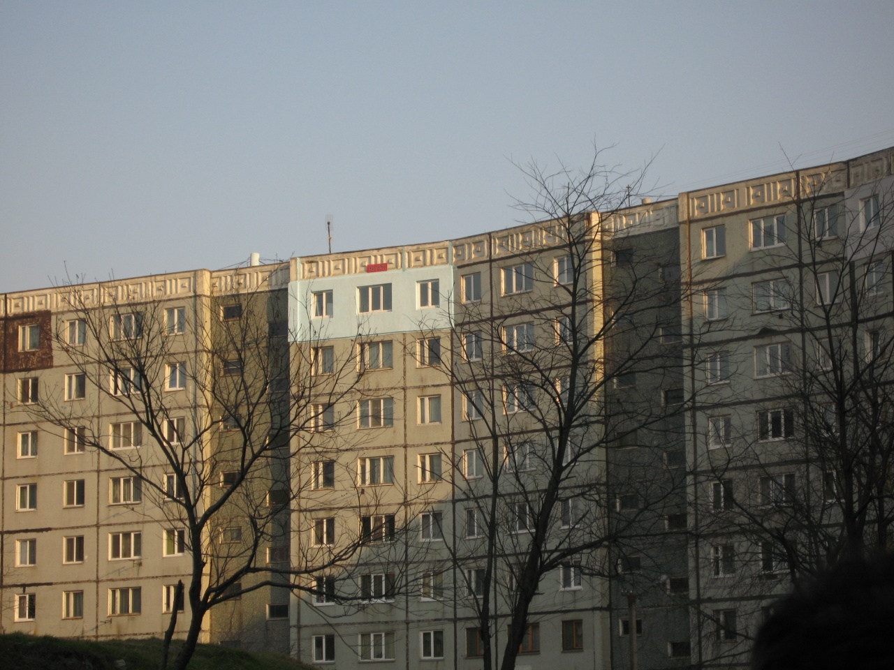

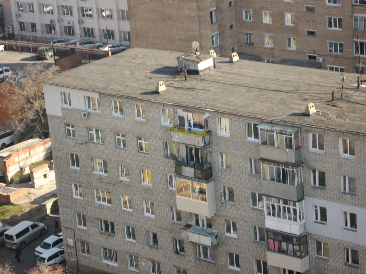

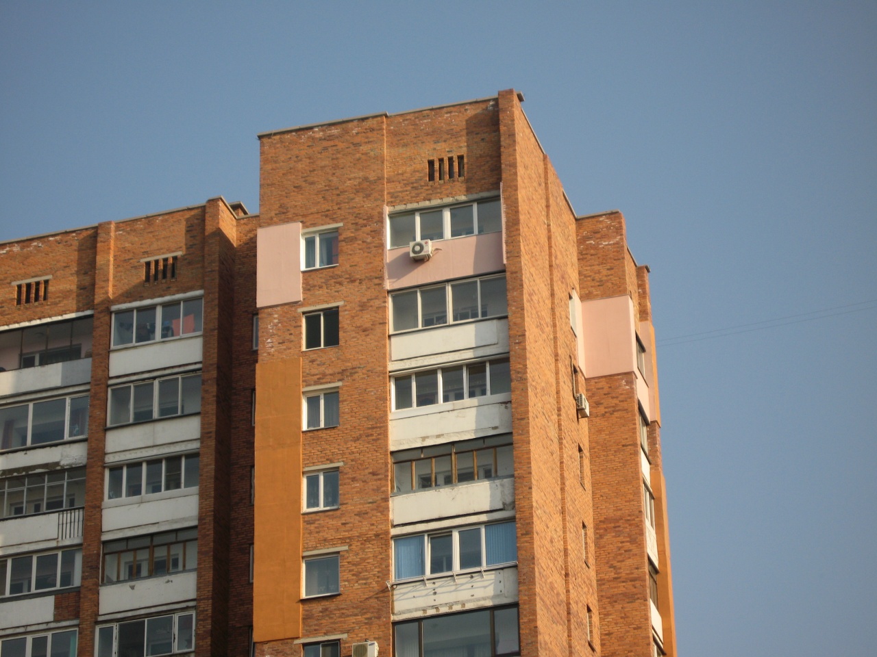

- ещё живописнее выглядят "отдельно утепленные квартиры" - эту "красоту" я находил в практически каждом городе "нашей необъятной", где бывал. Но в этом случае я не осуждаю людей - они реально занимаются энергосбережением!!!
