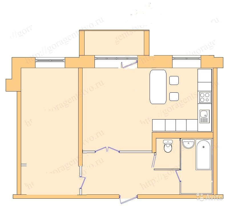

Ван Грох, я со слов не очень понял идею твоего проекта, это что-то типа скворечника над основной квартирой посередине с лестницей в него?
Планировка в квартире вот такая:

Суть в том, что "нельзя просто так взять и снять несколько панелей покрытия"
Чтобы все было по уму, надо брать проект дома, идти в проектную фирму, делать новый проект с учетом вашей двухэтажной квартиры, и архитектурную часть, и со всеми расчетами, показывающими переделку, и что от этого ничего не ухудшится в конструкции дома.
Потом это все согласовывать с соответствующими организациями. И вот на этом этапе может быть жопа.
Тут наверно Михаил-Александрия может подсказать схему, если это возможно.
Но на это в любом случае будет нужно очень много денег на всё.

Вижу после ремонта вот такой
нужно сначала нарисовать мебель, а самое главное - все шкафы.
а потом уже рушить стены. ))
нарисуйте нормально с размерами, отодвиньте двери от углов, чтобы было место для наличника и еще немного осталось, а потом попробуйте нарисовать шкафы. где к примеру поставить гардероб со всей верхней одеждой?
в прихожей у Вас все стены с дверями. поставить шкаф - получится везде "дверь за шкафом".
не надо недооценивать силу шкафов )) 6ольшинство ремонтов на ограниченной площади упираются именно в это. люди делают красиво и кажется удобно, а потом обрастают скрабом. и это все валяется не пойми где, потому что положить некуда )) тогда начинают закупаться в большом количестве всякие шкафы платяные, шкафы купе и прочее прочее. но поскольку ни встроенных шкафов ни ниш под шкафы отдельностоящие запланированно не было, то херится вся задумка. то что было запланировано удобным, геометричным, логичным и просторным - таковым быть перестает.
так что, если мы не делаем двухкомнатную квартиру на площади 140 метров, то я советую начинать со шмоток (не только одежды - всех я имею в виду). я делал так сам и пока вижу торжественное преимущество данного подхода. начните планировку с ответов на такие вопросы: сколько погонных метров штанги Вам нужно для верхней одежды, сколько нужно для простой одежды, сколько нужно крючков в прихожей, сколько ящиков, сколько полок.... сколько разных ящиков нычек и отделений для того, чтобы уместить всякие вещи: книги, электронику, документы. обязательно все бытовые вещи: где будет стоять стремянка, где гладильная доска, где пылесос - все что у Вас есть и планируется, что будет. неважно что куда положить - вопрос пока сколько.
потом распределить этот объем - что в какой комнате должно лежать (ну не будете же верхнюю одежду держать в сортире, а туалетную бумагу и швабру - в спальне). ну и когда рисуешь геометрию каждого помещения, примерно представлять себе какая нужна площадь для хранения этого целевого объема, и, соответственно где ее брать.

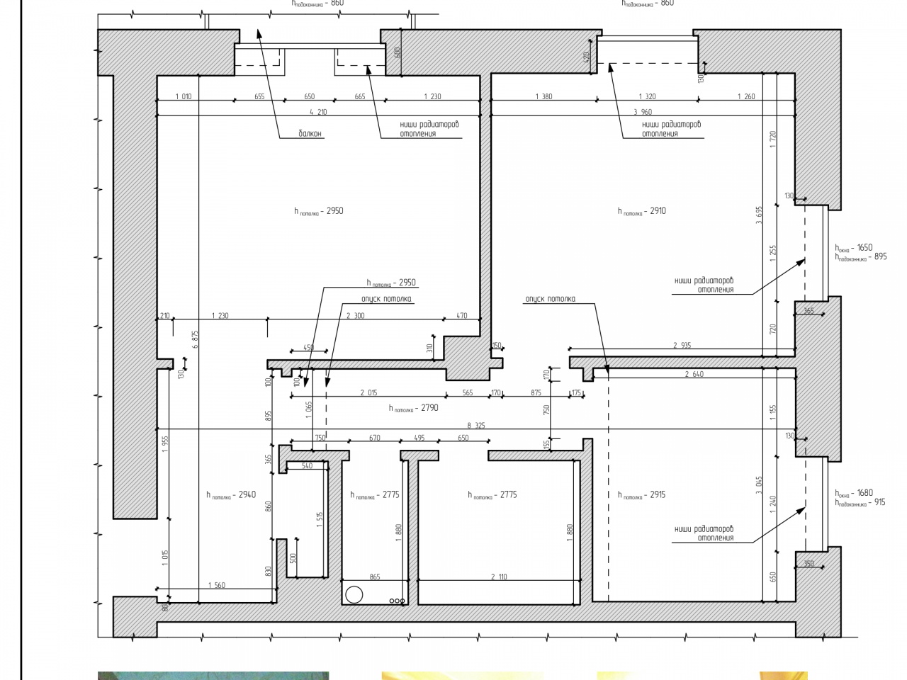

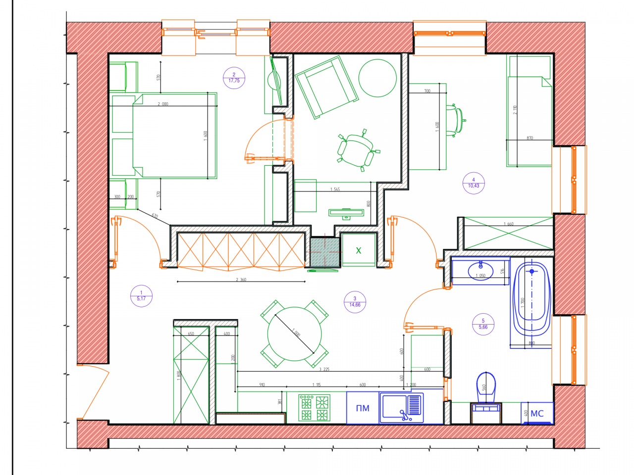

было/стало

Алекс, че-то у Вас два кабинета и ни одной гостиной. Так надо? )

Да.
Квартира-спальня. Второй кабинет это детская. Гостиная расположена неподалёку.
В маленьком кабинете, что без окна, еще и встроенная стенка встала в нишу, где на картинке столик круглый.
Ужасно тесная хата. Но район, инфра и т.п.
А еще утешает то, что жить там только пока дите не выгонит, созрев до самостоятельной жизни. А это уже скоро, надеюсь

Да, Сергей, я это понимаю, и спасибо за даже примерные "телодвижения", которые мне предстоит произвести Попробовать, я думаю, стоит, а там как карта ляжет Корить себя за то, что можно было попытаться, гораздо хуже, нежели попытаться и не получить
Сообщение от jinkade Посмотреть сообщение
Спасибо за совет, Ув.jinkade. Чувствуется, что Вы человек основательный и "школу ремонта" прошли, а то и сдали на отлично
Ремонт у меня пока не на носу, время есть, так что попробую внять Вашим рекомендациям и просчитать всё, как говорится, "от бинта до ваты" К тому же, лично для меня, это весьма увлекательно
Только площадь в квартире не 140, а всего 56 квадратов, поэтому начинаю понимать, что без шкафов в таком пространстве придётся туго
