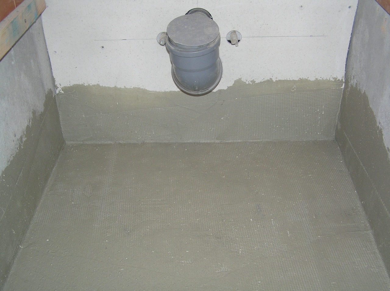

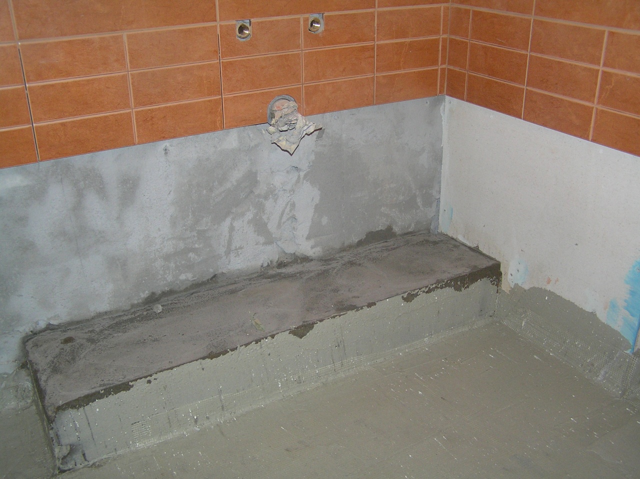

Ну, про гидроизоляцию - идеал - полимерцементная гидроизоляция ( но дорого) и многие, даже очень неплохие отделочники, не знают, как с этим материалом работать. Все остальные варианты гидроизоляции - это "от лукавого".
Для бытовых целей, в городской квартире ДОСТАТОЧНО гидроизоляционных свойств, которыми обладает цементный плиточный клей среднего качества, правда, у себя в санузле делал все двухкомпонентным составом и армировал щелочестойкой стеклосеткой.
