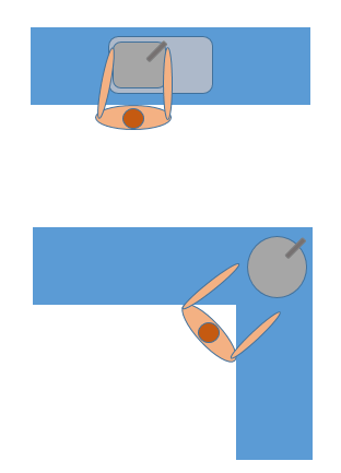

Найдите образец кухни с угловой мойкой, подойдите и встаньте. Там получается так, что вот эти углы нижних шкафов и столешницы как бы мешают ногам подойти поближе к мойке и одновременно зажимают и стесняют в движениях. Получается неестественная поза при работе с мойкой плюс все время нужно поворачиваться в стороны, когда нужна столешница. Проверьте вживую, а потом принимайте окончательное решение

Вот набросала наивную схемку, вид сверху. Без досконального соблюдения пропорций, просто чтобы было видно принцип.
К мойке в углу (какая у Вас спроектирована) не встать вплотную, да еще и кран Вы запланировали в саааамом дальнем углу. 100% придётся либо заметно наклоняться (постоянно!), либо не так заметно тянуться (постоянно!) Какая спина это выдержит?
Впрочем, неплохой выход для угловой мойки вот такой, даже чуть больше полезного пространства в шкафу и на столе появляется:
