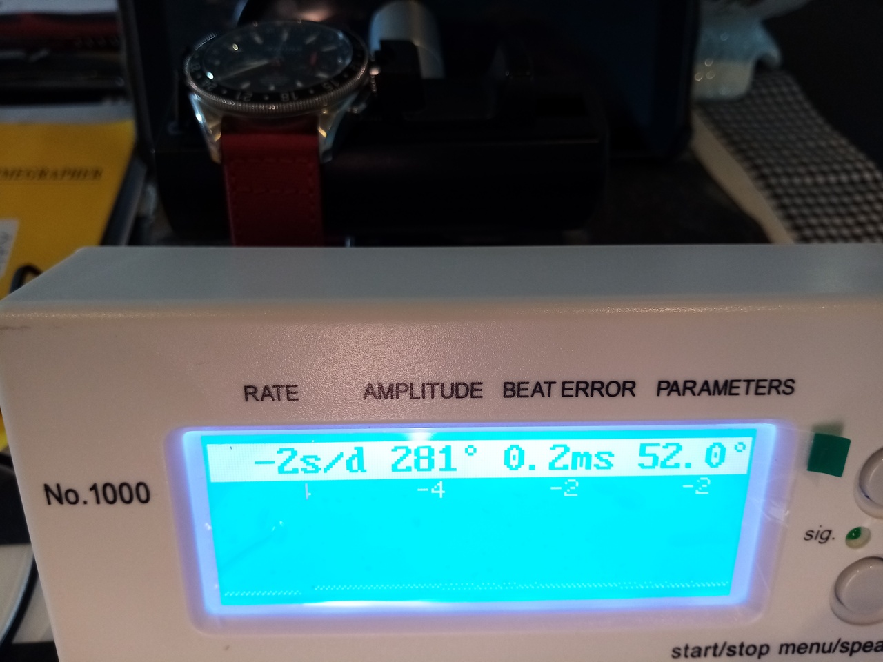

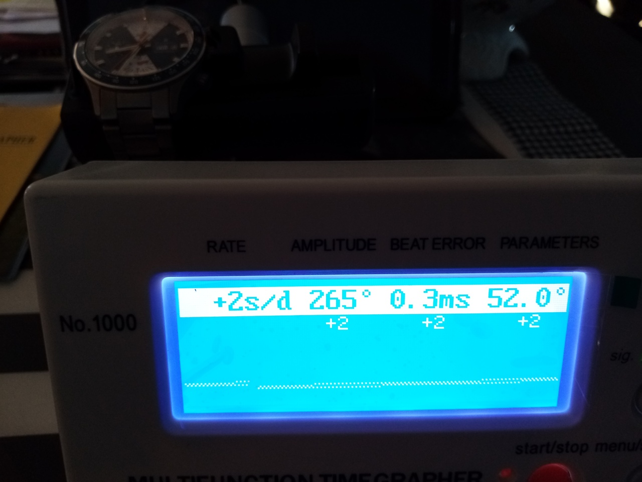

Alpina Alpiner Chronograph
Steinhart Racetimer BlueНажмите на изображение для увеличения
В часах 7750 у меня так работает.

Сообщение от Baldur1967 Посмотреть сообщение
Steinhart Racetimer BlueВложение 3231973
Вложение 3231974
А хорошие показания, однако. У меня разные экземпляры идут кто как - от минус 3 до плюс 8 в разных положениях.
Только одни шли +11, до репассажа.
7750
