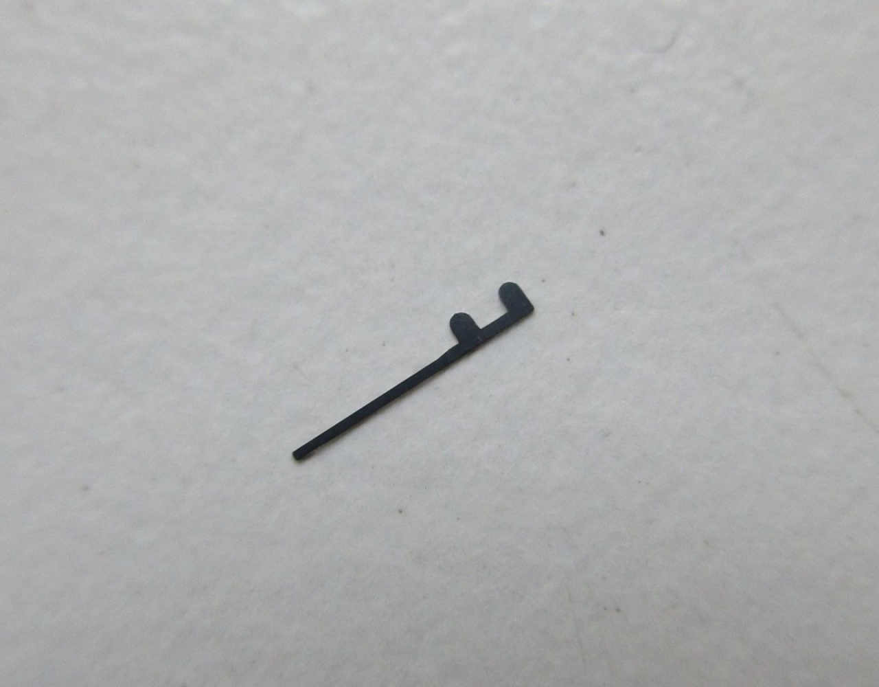

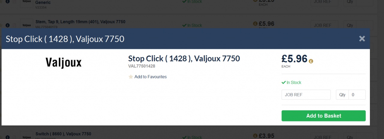

Уважаемые знатоки нужна помощь,Тиссот на Вальжу 7750,сначала шли точно ,+5 сек сутки,потом стал уменьшаться запас хода,стали останавливаться,ношу постоянно с утра до вечера,после остановки пробовал завести З/Г,завода хватает на 5 мин,перевернул часы и увидел,что маховичок автоподзавода самостоятельно вращается сбрасывая завод,что может быть?из за чего может быть такая неисправность(причина)дорог ли такой ремонт?
собачка реверсивной муфты наверное сломана
