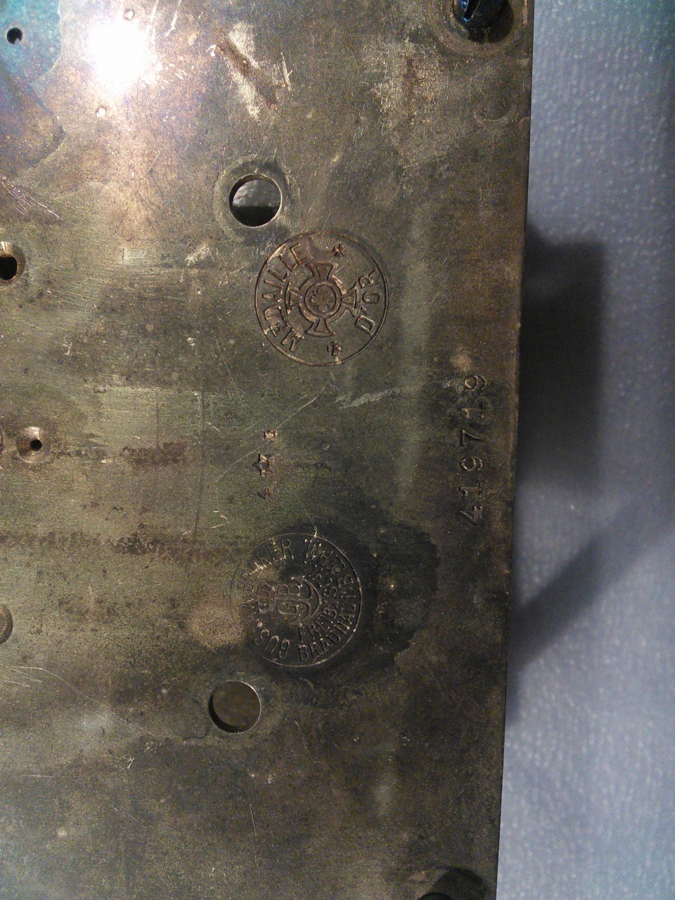

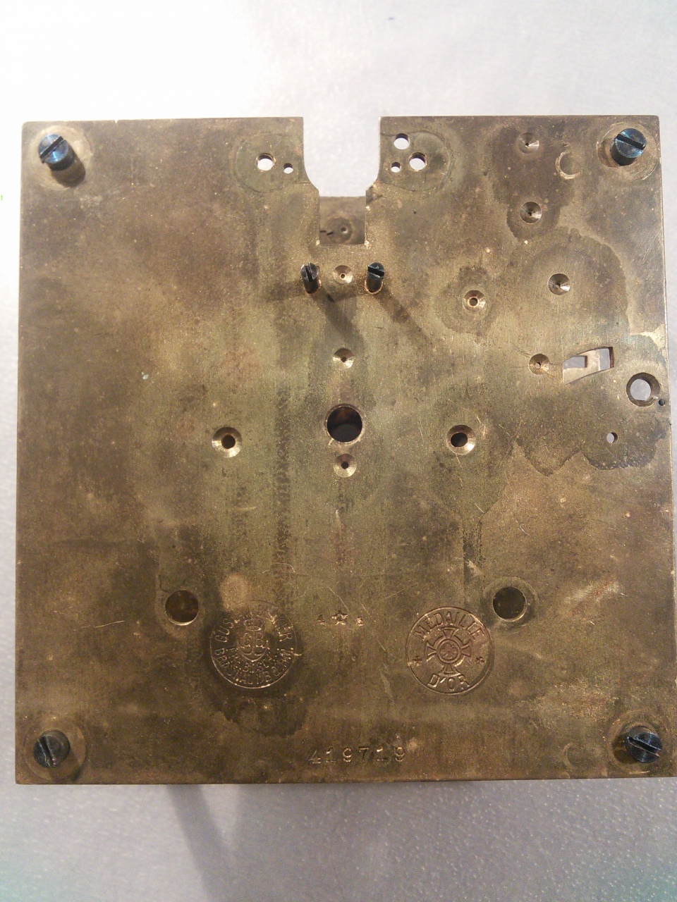

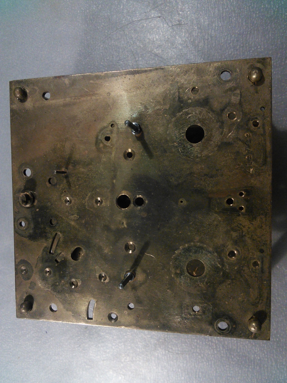

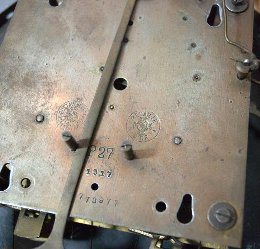

Коллеги, подскажите, пожалуйста, по этому механизму GB, Braunau.
Между медалями стоит клеймо "45" и звезда между 4 и 5. Что это может значить и где мог быть установлен такой механизм? Размер платины 98х98мм.

Сообщение от Vlarus Посмотреть сообщение
С уважением.
Пролистал форум польских коллег, ничего подобного не нашел.
С уважением.
Покопавшись на форуме NAWCC, предположу, что цифры имеют отношение к дате выпуска 1904 -1905 гг., этому периоду соответствует и номер на механизме "419719". На более поздних механизмах на этом месте стали выбивать год в виде четырехзначного числа и ниже как обычно номер.

Сообщение от moremann Посмотреть сообщение
Спасибо, может как-то и связано с датой.
И я что-то не припомню чтобы GB датировать свои механизмы. Если есть примеры покажите, пожалуйста.

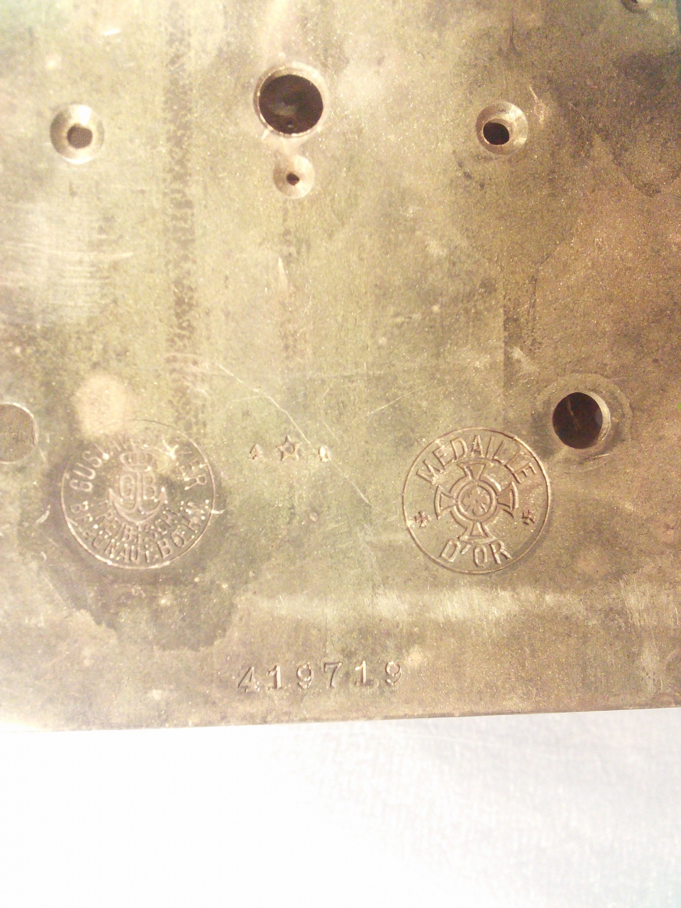

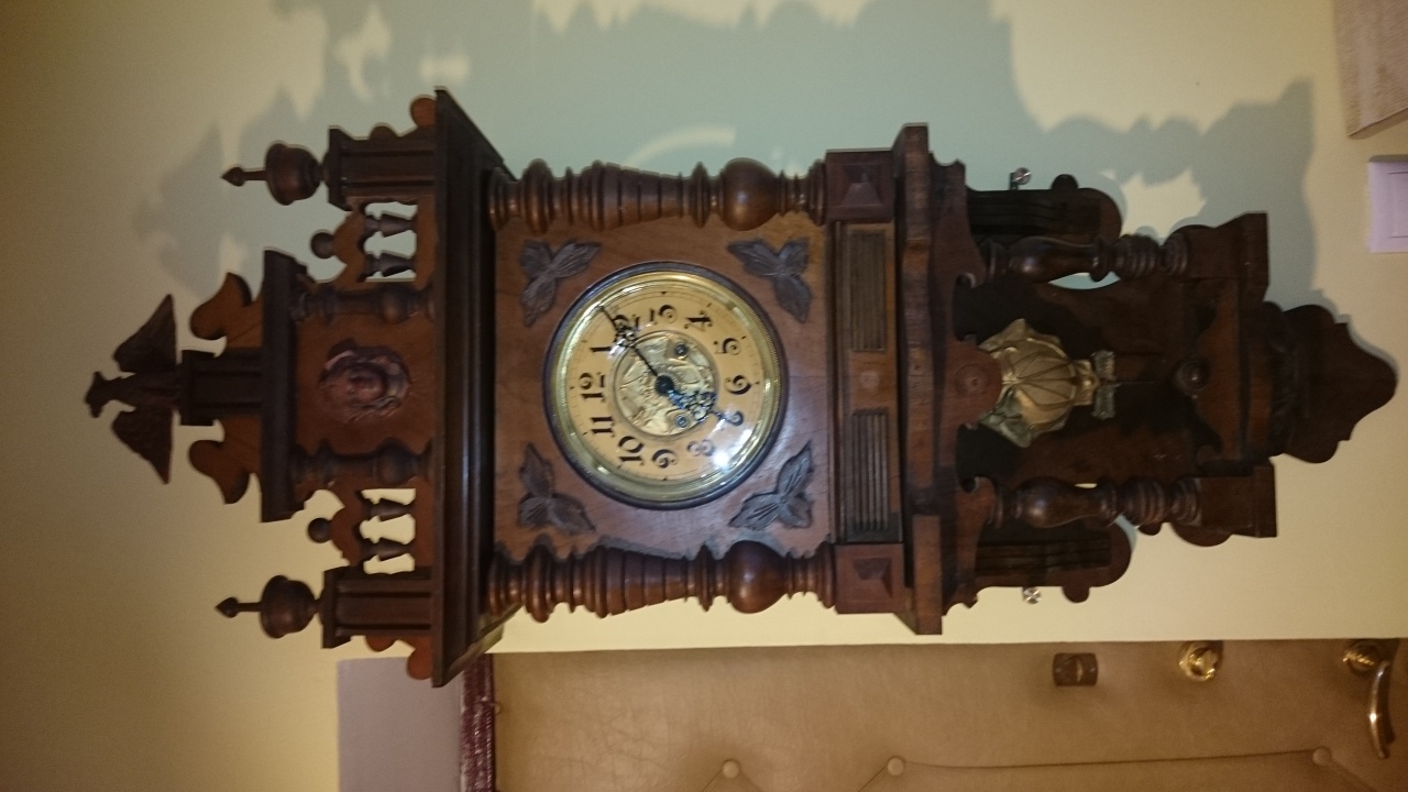

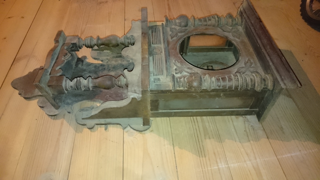

Вот восстановил еще одни часы Gustav Becker для сравнения какие были и какие стали! Хотел бы проконсультироваться у знатоков. Какой год выпуска хотя бы приблизительно?
