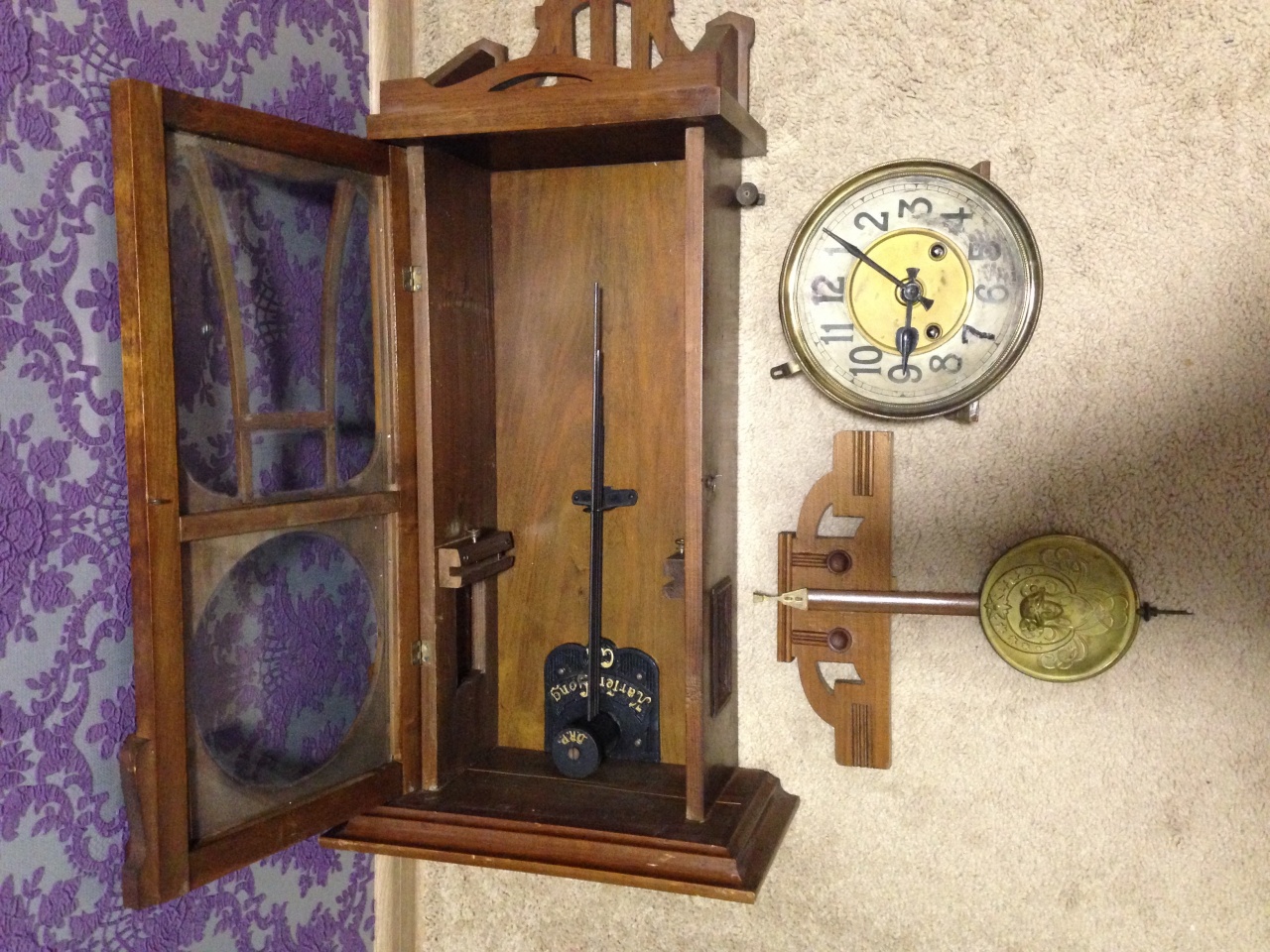

Добрый вечер гуру! благодарю за ответ, фото механизма могу поспрашивать если выиграю аукцион ( тут выложены фото продавца))). Если что, могу сбросить Вам потом в личку. Гуру, по резному Беккеру на аукционе ведется дискуссия, один человек утверждает что Беккер ну никогда и никак не выпускал часы в таких корпусах, их мол неи в одном каталоге нет, Каково Ваше мнение, корпус родной? Вот еще фото "внутренностей"))) С ув. Лена

Лена, боюсь, чтобы утвердать такое, нужно хотя бы иметь каталоги фабрики последней четверти 19 века. Но их нет, по крайней мере в публичном доступе. Так что человек лукавит, возможно, имея конкретные корыстные цели. Что же до корпуса, я бы не назвал его фабричным. Однако, вероятность велика что он старый. Механизм мог вполне начать жизнь в этом корпусе, как известно, все крупные фабрики около половины своих механизмов продавали на сторону.

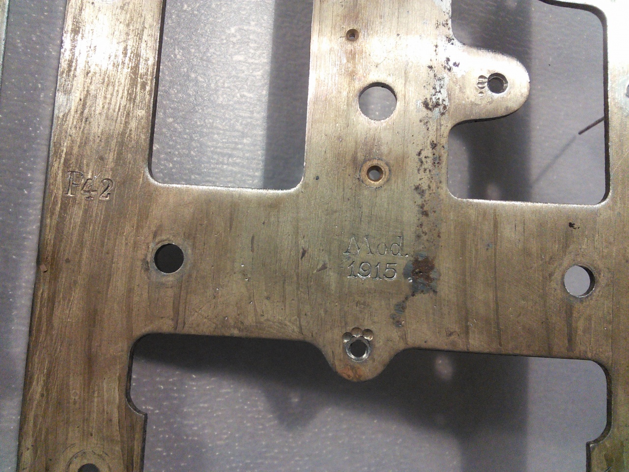

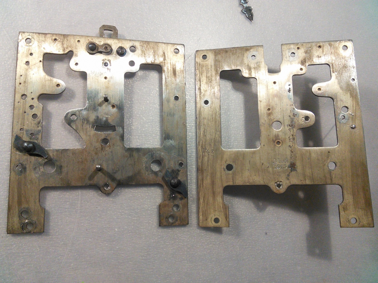

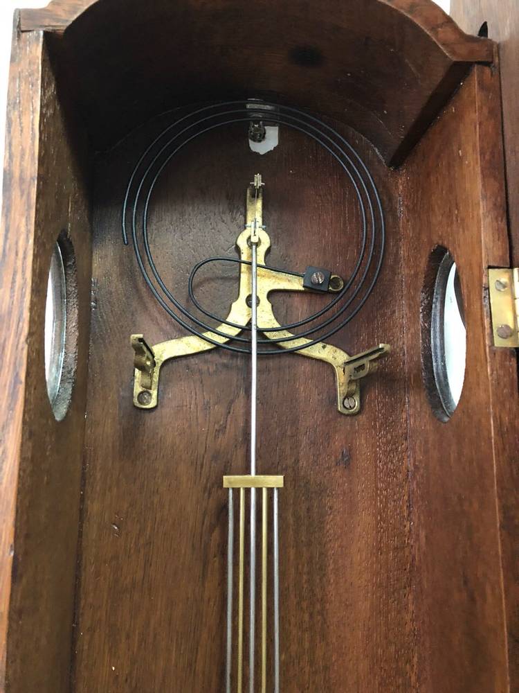

Коллеги, приветствую.
Попал ко мне вот такой механизм, по всем признакам это GB, P42 и с надписью на задней платине Р42 и Mod 1915.
Механизм почти весь сделан из железа с омеднением, только одно анкерное колесо латунное.
Вероятно механизм был выпущен в период Первой мировой войны о чём говорит и дата 1915, и соответственно в целях дефицита меди/латуни ее заменяли сталью.
Но возникает вопрос, а почему трибы фрезерованные? Мы ведь знаем, что GB перестать выпускать фрезерованные трибы в период 1913/1914г.г.
Что это механизм не от GB или цевочные трибы стали выпускать позднее предполагаемого периода?
С уважением, Влад.
PS. Пендельфедер отличный.)

Сообщение от Vlarus Посмотреть сообщение
Переход на выпуск дешёвых механизмов происходил не одномоментно, а был растянут на несколько лет.
К тому же вероятно имелся большой складской запас деталей из которых и собирали эти часы.

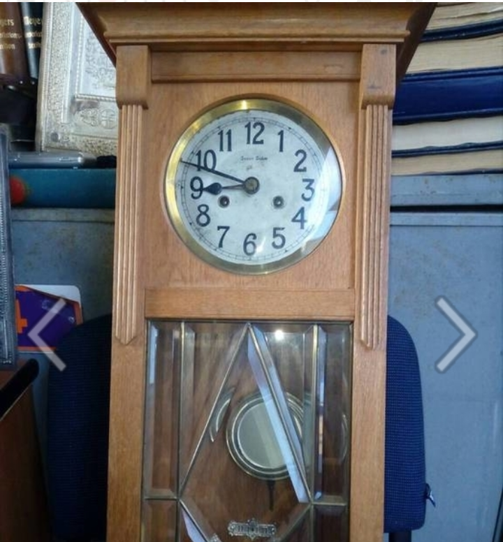

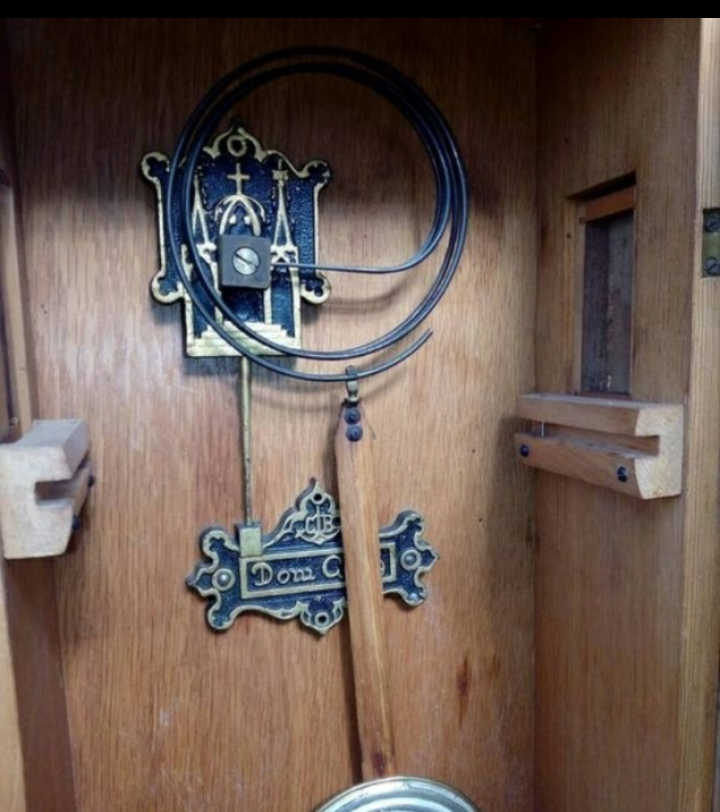

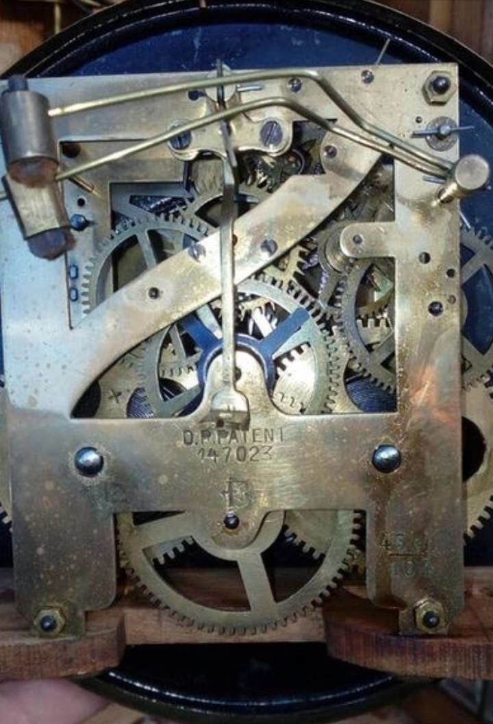

Датируем, подлинность корпуса и механизма
Добрый день всем форумчанам. Обращаюсь с просьбой помочь идентифицировать часы. За ранее благодарю.

Сообщение от Viktor Efremov Посмотреть сообщение
Добрый день, добро пожаловать на форум!
Это фабричные часы GB 1910-х годов, однако у них заменен механизм на аналогичный от другого производителя. Т.е это сборные часы, механизм не является оригинальным.
