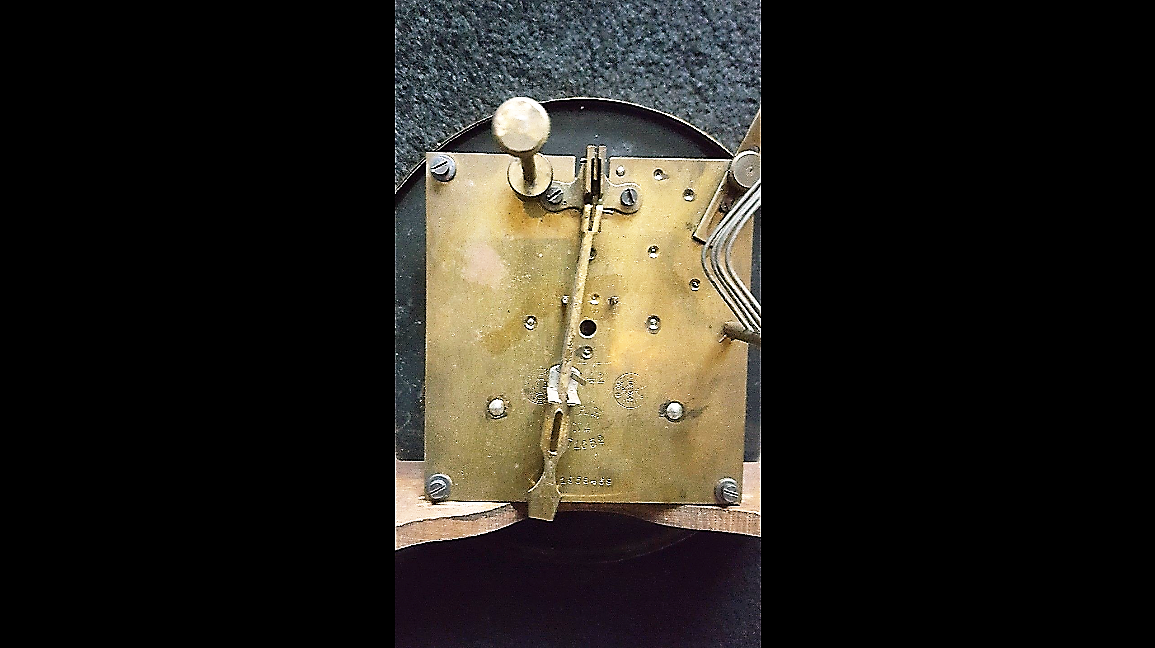

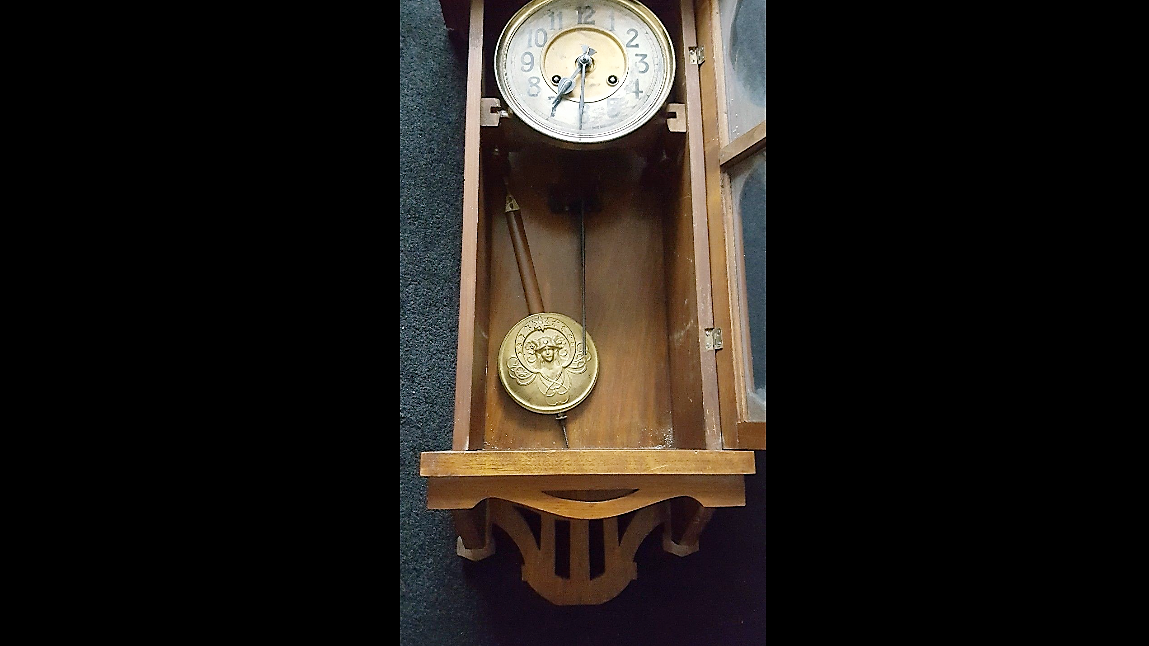

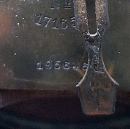

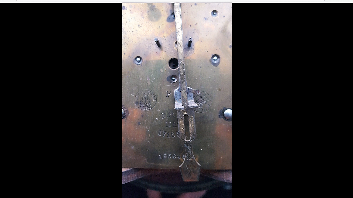

Здравствуйте, дайте пожалуйста оценку состояния и ценность этой модели GB, решил их себе купить. Скажите какой год выпуска? 25-12 или 07? Почему они в каталоге 12 года? И почему на плате два номера? С уважением, Андрей
еще фото
+111

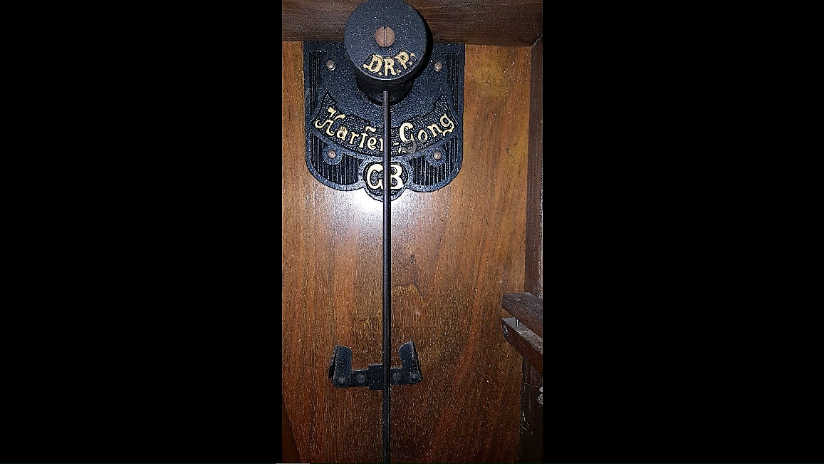

Андрей, добрый день!
Хорошие часы, в свое время были не из дешевых (фрезерованные трибы, цельные платы, рейка, богатый звук и тп). Циферблат только мне в этих беккерах не нравится, трудно реставрировать, если подпорчен. Так а номер на часах внизу какой? По нему можно определить точный год в соответствии с таблицей Джона Хабби (ниже). А номер DRP относится к патенту беззвучной реечной системы боя.

Сообщение от BTRANDREI Посмотреть сообщение

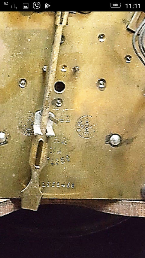

Если я правильно рассмотрел номер на фото (1858456 качество не очень), эти часы изготовлены в 1905 году.

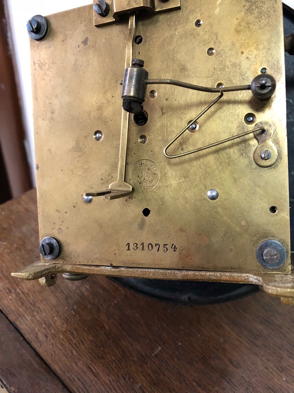

А мне видится 1956469, т.е. 1907.

Сообщение от Oled Посмотреть сообщение
Я же говорю качество снимка не очень.
Возможны разночтения.

Я тоже прочитал 195646? , Только не пойму как вы последнюю цифру читали.

Сообщение от aleks1960 Посмотреть сообщение
Да так же как и остальные.
С трудом.

Ну вот на первом снимке чётко читаются все цифры за исключением последней , а на втором снимке чтобы читать нужно быть экстрасенсом

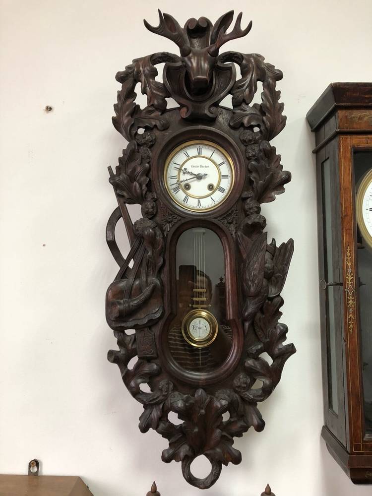

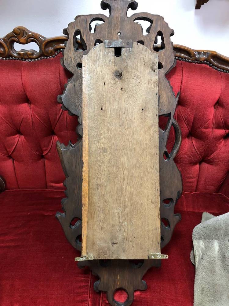

Добрый вечер уважаемые форумчане! Я как всегда к Вам с вопросами))) Появились в продаже красивые часики Беккер. Очень интересно, я таких корпусов у них не встречала, может какой-то спец заказ??? Очень интересно Ваше мнение по данному вопросу! Заранее спасибо, с ув. Лена.
