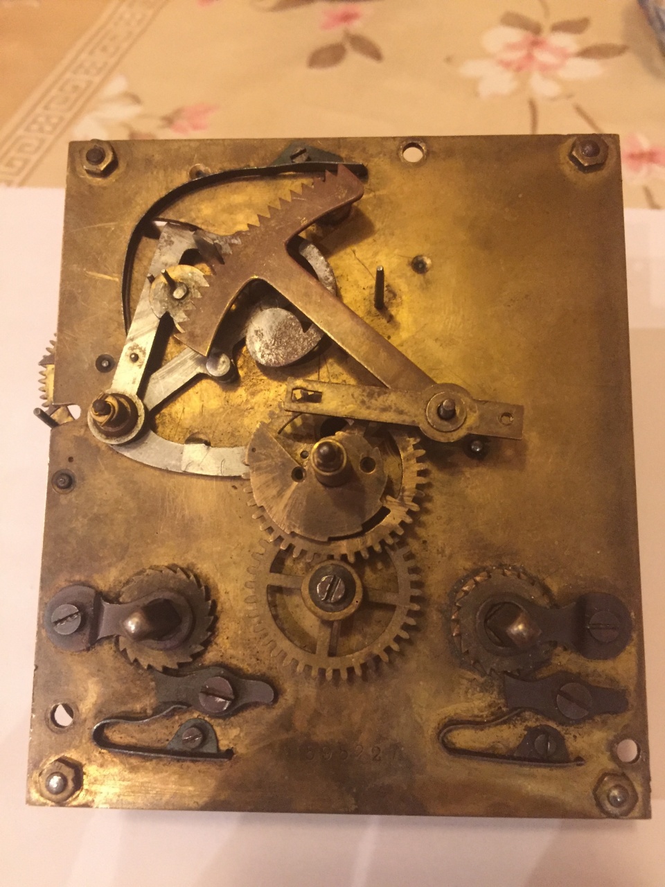

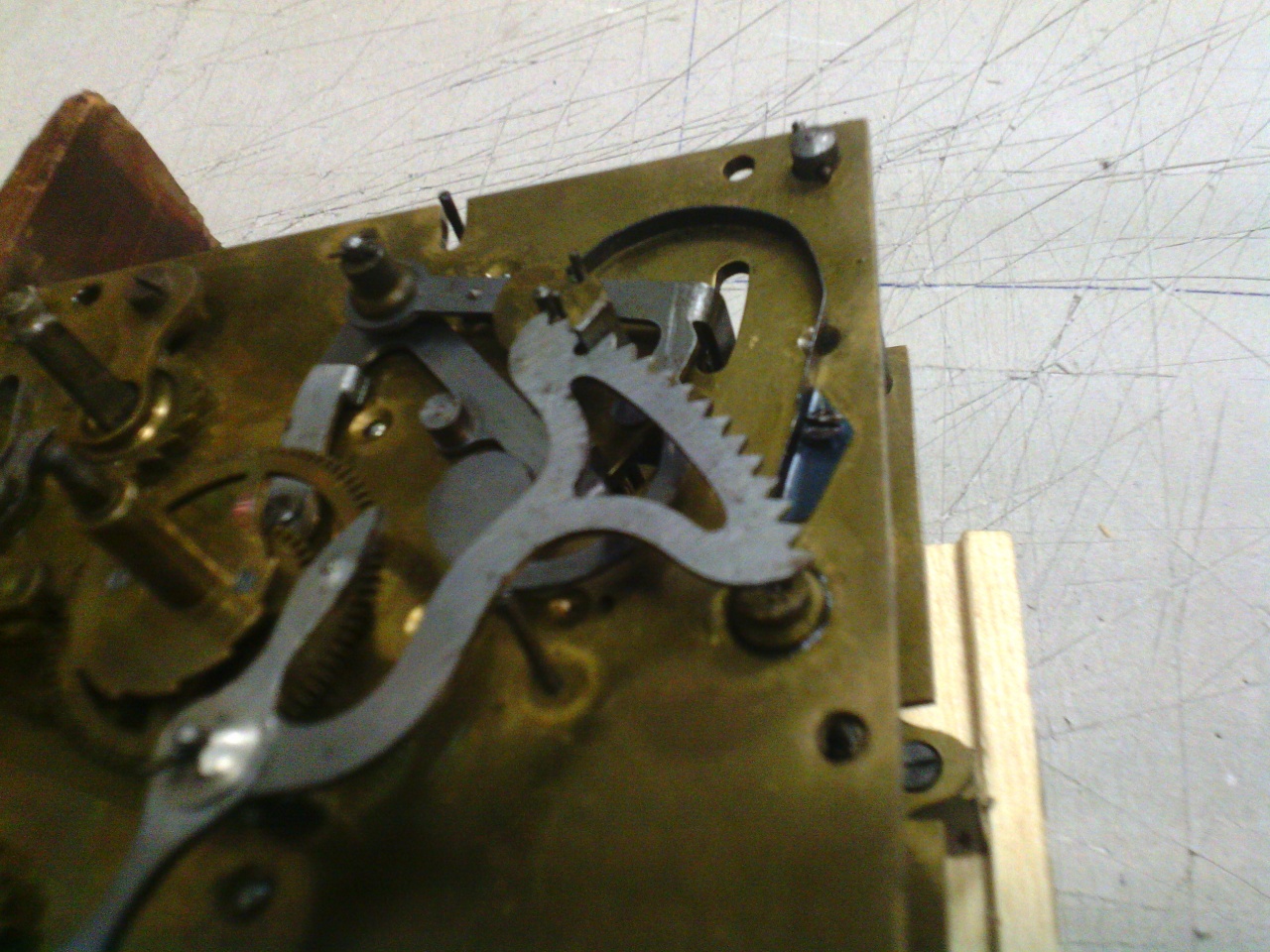

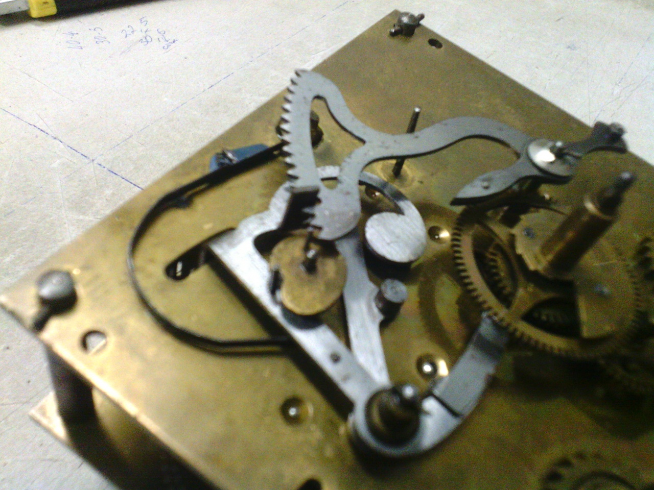

для чего вырез на гребенке внизу. Как стопор работает ?
Михаил , на сколько я понял ты спрашивал вот про этот вырез ? , да действительно как стопор работает , по окончании боя в него входит запорный рычаг , может что неправильно называю , извини - не силён в часовой терминологии .

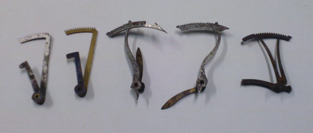

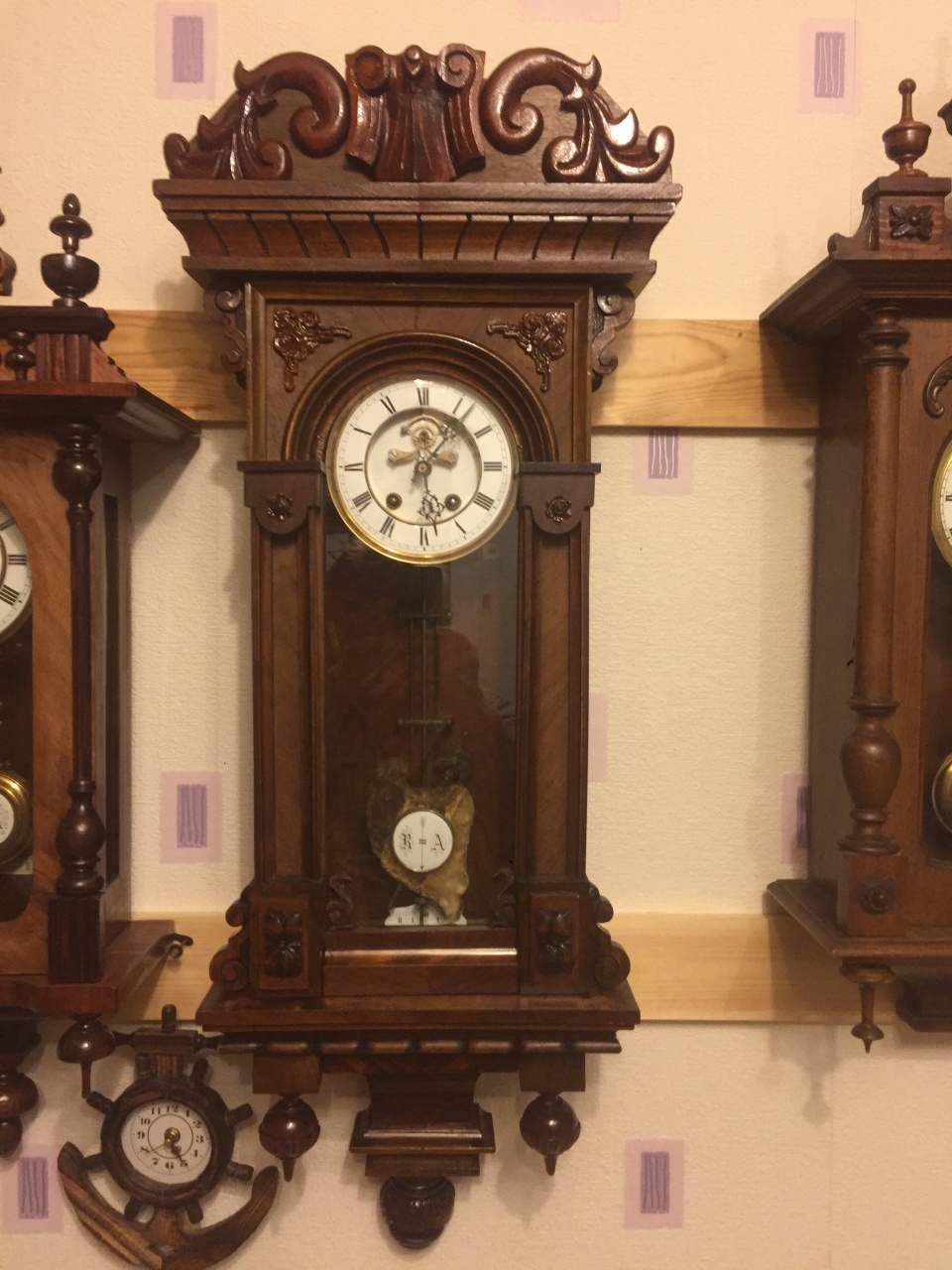

Александр, все разобрался. Паз работает для остановки боя. Из запасов подобрал гребенку. Подпилим, облагородим, придадим ретростиль. См. фото.
------- ДОБАВЛЕНО ЧЕРЕЗ 11 МИН --------

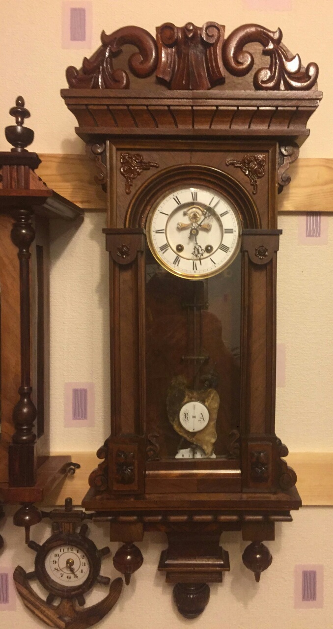

Кстати ты в свое время говорил об омских шишках. Приделал. Ощущение стало какой то монументальности. см. фото. Интересное было после ремонта меха и восстановления боя (которого не было). Твой барабан отлично подошел. Оказалось что у Ленца колеса боя взаимозаменяемы у разных типов механизмов. Корпус оказался не глубоким и мех с анкером и восстановленным боем просто не влез по глубине. Теперь понятно, что исторически там стоял обычный мех.

На фото знаменитый меховой маятник?

Он самый. Рука не поднимается что то переделать. С любовью сделан.
