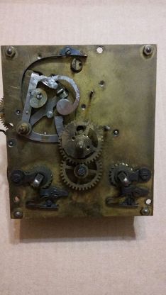

Форумчане, добрый день.
Нужна Ваша помощь. Может кто знает как выглядел этот Беккер до рационализатора?
С Уважением Михаил

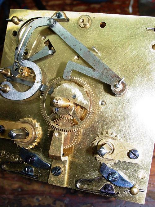

Может быть так?

Спасибо Сергей Дмитриевич. Функционально очень похоже, но исполнение немного не то. Перебрал все ветки GB, но точно такого же так и не увидел. Гребенка должна заходить внизу улитки (зубцами вверх), иначе не обеспечивается правильная работа боя. Номер 1 595 227. А близкие номера имеют другую конфигурацию рычагов.
И смущает, то что вексельное колесо не имеет моста, как типичные механизмы.
Кстати, отреставрировал жильные GB. Корпус имеет боковые планки из лиственницы, чего не встречал ранее. Петли стоят нестандартно, часть петли, которая крепится к дверке, стоит не скрытно, а наружу. Если смотреть сзади, то при закрытой дверке ее видно.

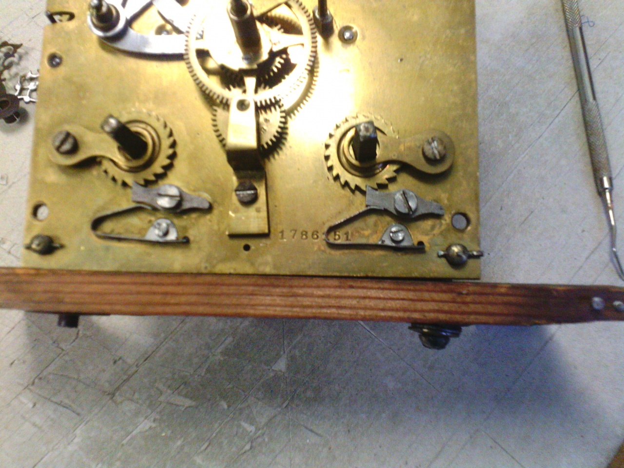

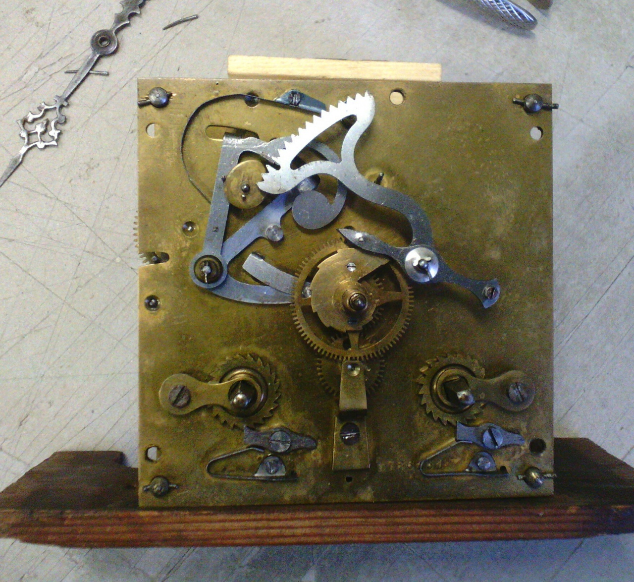

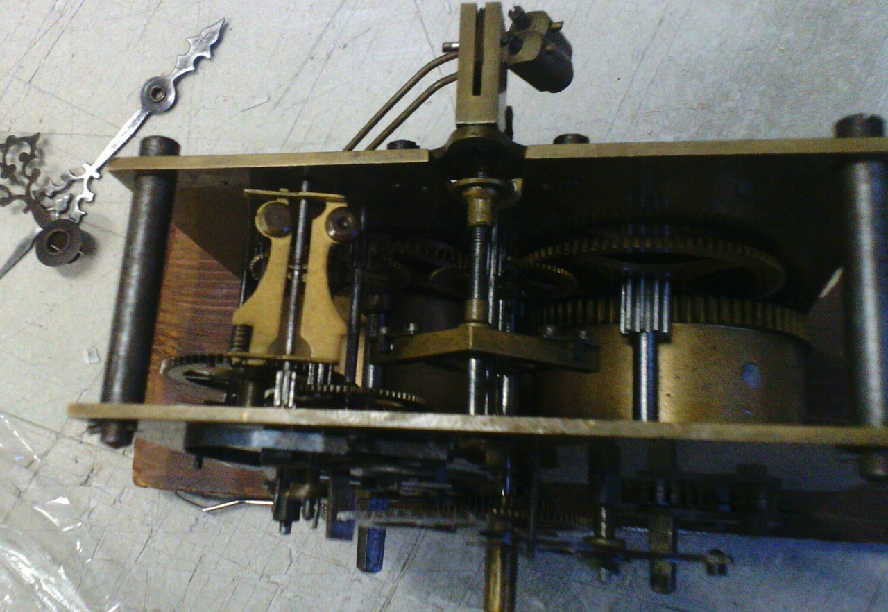

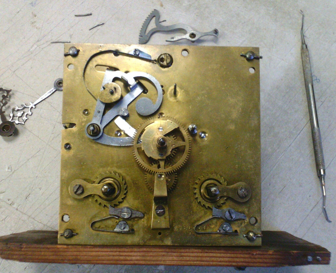

Михаил приветствую !
По-моему вот этот мех подойдёт , хоть и более поздний и с накладным мостом векселя , а в остальном кажется то что надо .
Ну и фото " мухи" до кучи .
С уважением Александр.

А я был уверен, что вексельное колесо с мостом - это более ранняя конструкция.

А может это механизм "второго качества" ? Может военные годы - хоть немного но сэкономили на латуни
