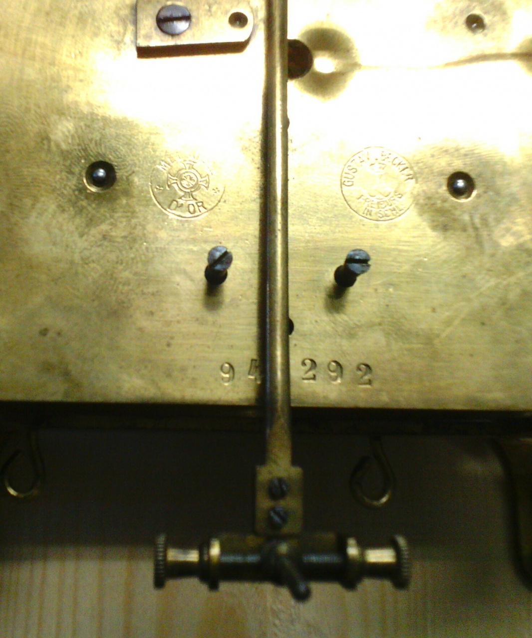

Андрей привет , как говаривал наш коллега Seawolf64 : а я займу позицию зануды , я тоже попробую внести некую сумятицу по вопросу клейм Г.Беккера - вот на клейме медали которое ты выложил , в центре явно читается орёл а вот на моём мехе ( как и обещал , пришел отснял) крест - либо имели место быть оба варианта , либо где то подделка ?
Подождем более опытных товарищей - что скажут.
С уважением Александр.

Саш, у тебя острый глаз! Ты, вероятно, прав, на более поздних оттисках вырезать орла не стали, ограничились схематическим изображением медали. О подделке, думаю, речи не идет.

Олег , глазки то к сожалению с возрастом уже не те , просто начали с Андреем скурпулезно " обсасывать" эту непропечатку буквы О и наткнулись на некоторое несоответствие в клеймах , там и разделительные крестики/ звёздочки тоже разные.

Я так думаю, что штампов для клейм было больше одного, и они чем-то обязательно отличались. Это как с монетами - даже в пределах одного года чеканки существуют разновидности. Я вот на днях пытался датировать ранний Юнганс - так выяснилось, что первых восьмиконечных звезд было несколько вариантов.

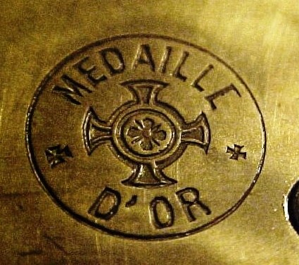

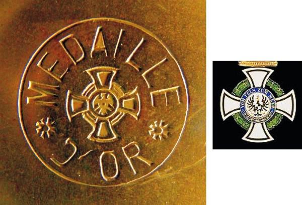

Вот клеймо с орлом в центе и его печатный аналог.
Кстати буква "D" тоже больше похожа на букву "J".

  #617
Старый 04.10.2017, 09:20
Аватар для Сергей Дмитриевич
Регистрация: 21.04.2010
Адрес: Беларусь г. Барановичи
Сообщений: 8,615
Сказал(а) спасибо: 631
Поблагодарили 5,433 раз(а) в 3,903 сообщениях
А вот второй вариант клейма уже без орла и с нормальной буквой "D".
Оба клейма подлинные.

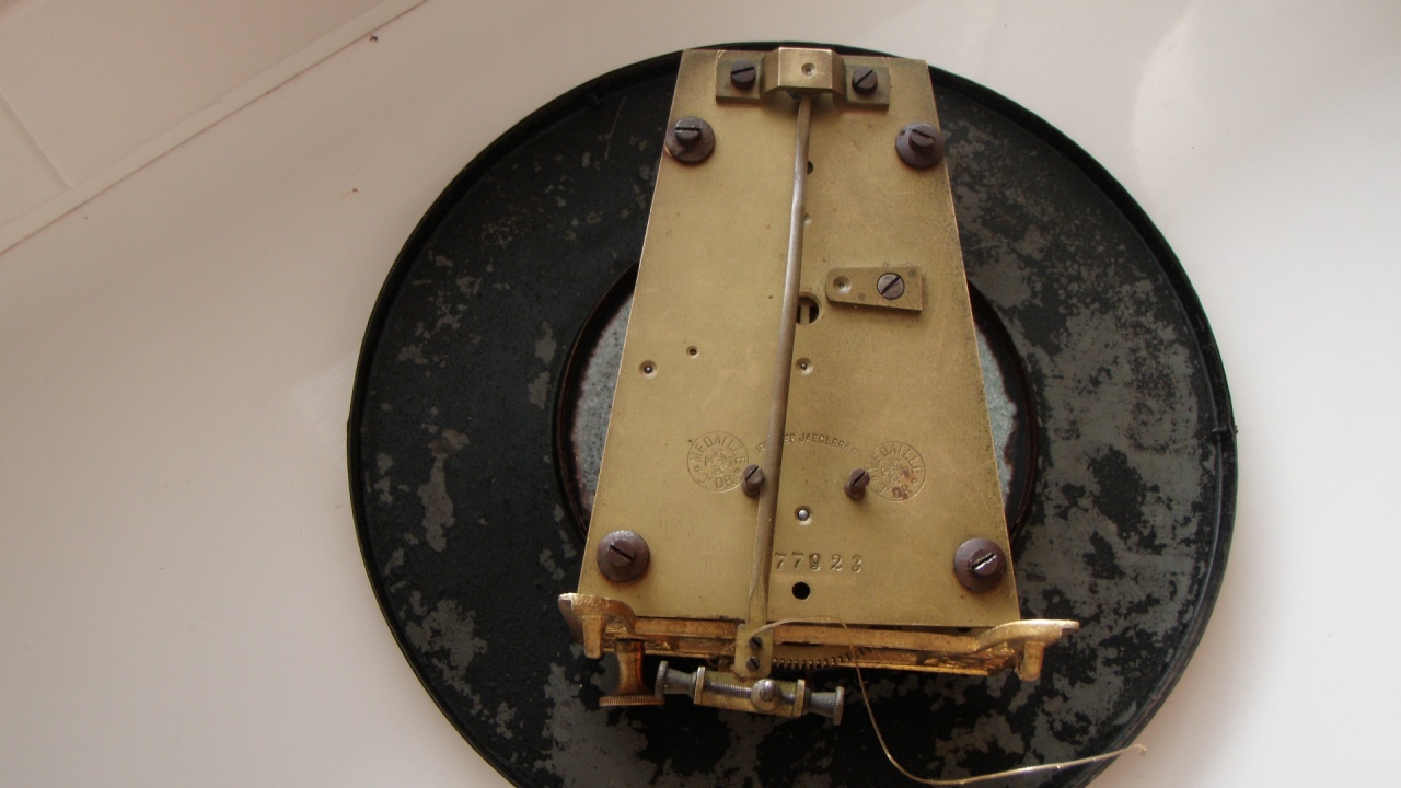

Сереж, хорошо, что ты напомнил про ту старую тему на польском форуме, откуда, кстати, взяты эти все фотки: http://zegarkiclub.pl/forum/topic/65...emnica-medalu/
Думаю, многим будет интересно почитать обсуждение этого же вопроса нашими польскими коллегами. Выводы, сделанные ими на основании анализа клейм, механизмов часов и будильников, такие: данный оттиск "медали" появился в арсенале Беккера в 1860-70-е годы, когда фабрика начала конкурировать с французскими производителями будильников (нового, массового и набиравшего популярность в те годы типа часов). По аналогии с клеймами французских производителей, на которых в тот период принято было изображать упоминание о полученных наградах на выставках, Беккер "придумал" собственное клеймо, состоящее из французской надписи "Medaille D'Or" (золотая медаль) и стилистического изображения княжеского ордена дома Гогенцоллернов (владельцы Силезии до аннексии этой области Пруссией), который вручался за выдающиеся гражданские заслуги (вариант без мечей). Предполагается, что Беккер получил этот орден за успехи в развитии производства, вероятно, на одной из промышленных выставок тех лет. Когда и на какой - неизвестно. Золотые медали от жюри выставок он получал неоднократно (посмотрите в теме у поляков - там приведены эти медали). Но, еще раз, на клейме изображена не сама золотая медаль с выставки, а стилистическое изображение, плод художественного творчества самого Беккера или его дизайнеров. И, да, в середине креста изначально был именно орел. Впоследствии, видимо, штамп упростили, орла заменили на цветочек.
Теперь по поводу непропечатанной буквы D. Можно, конечно, предполагать, что в какой-то момент штамп мог повредиться и кусочек стенки гравированной буквы отвалиться, начав давать оттиск в виде буквы J. Но посмотрите на вот этот приложенный механизм GB 1880-х гг., который был продан торговым домом Fürderer Jägler & Cie со штаб-квартирой во Франции - у вас не двоится в глазах, "медалей", действительно, две и они идентичны в своей "неправильности". Что это, целенаправленное искажение буквы D? Думаю, эту загадку еще предстоит разгадать.
С уважением,
Олег
