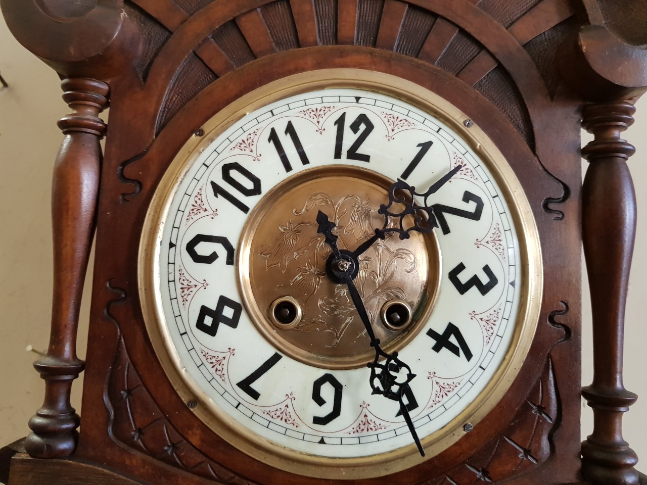

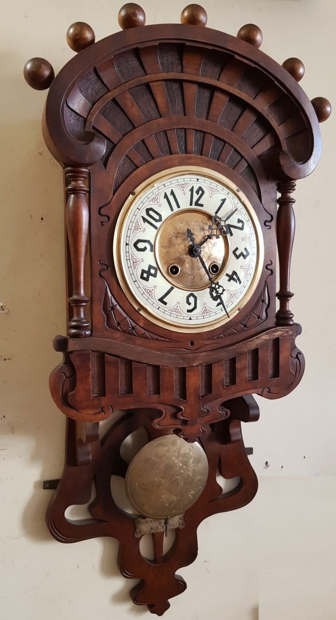

Вот такой вкусный модерновый GB на http://allegro.pl/zegar-secesyjny-sl....html#imglayer
Очень люблю круговые варианты арабских цифр на циферблате.

Не совсем логично выглядит циферблат с выступающими шурупами, без ободка, и стоит не ровно.

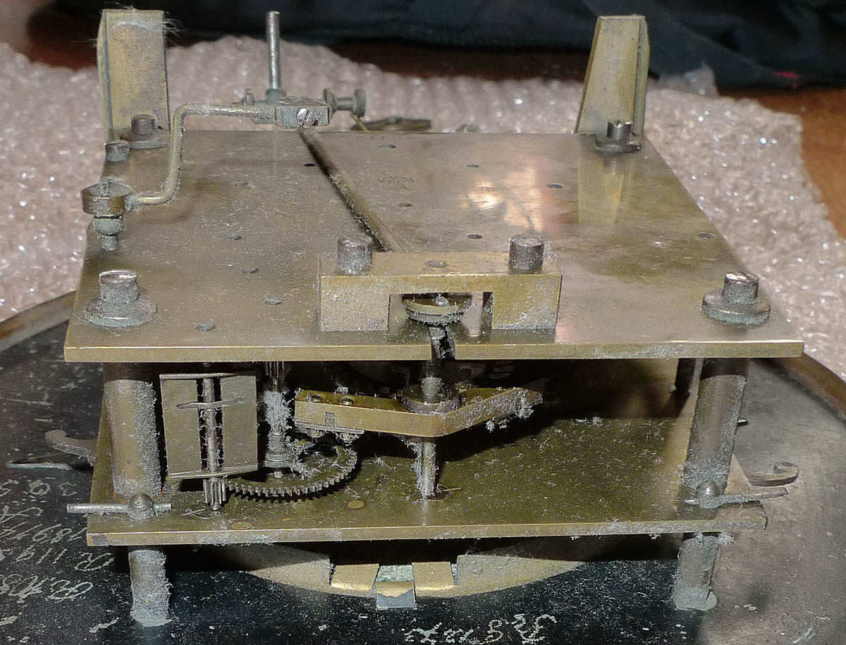

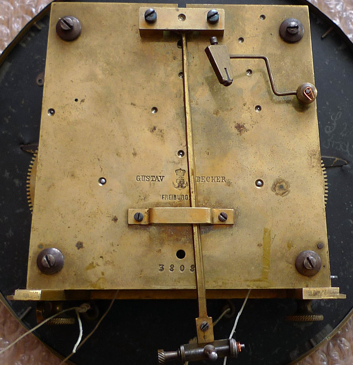

Я как-то показывал свои ранние жильные Беккеры, и тогда же возникли сомнения по поводу несоответствия маленького номера и лого. И сегодня пришел еще один механизм с небольшим номером и без надписи Gustav Becker - Фрайбург. Тем не менее, мне кажется его можно датировать 1869 годом. И вот почему.
Крепление оси с анкером массивное, такое как у эталонного современника (№38081 1870 года). У поздних оно другое, см последнее фото. Такая же "треугольная" фома самого анкера. Более поздние полукруглые на ушке. Ну и по мелочам. Лого на самом кроштейне, тип крепления между составными частями циферблата.
Вероятно известную картинку с лого нужно подкорректировать. Но закономерности с надписью не прослеживается. У меня есть 2 жильных механизма без надписи и есть с номером между ними с надписью

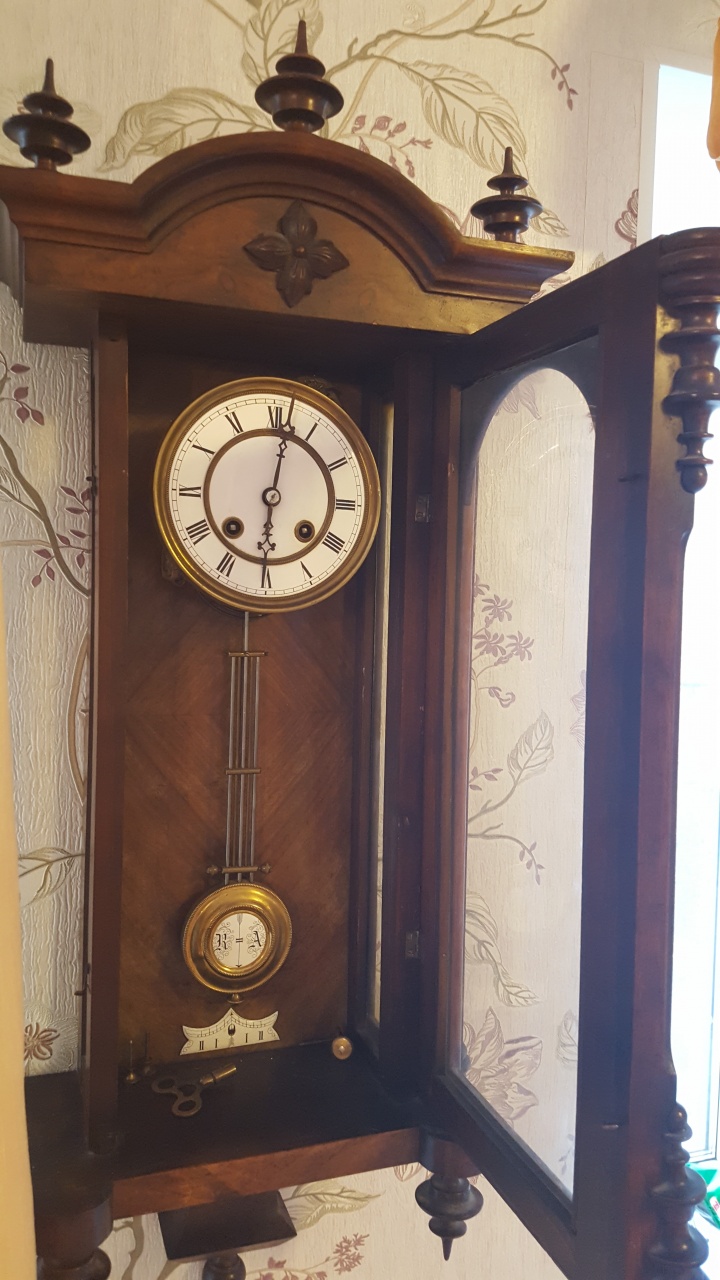

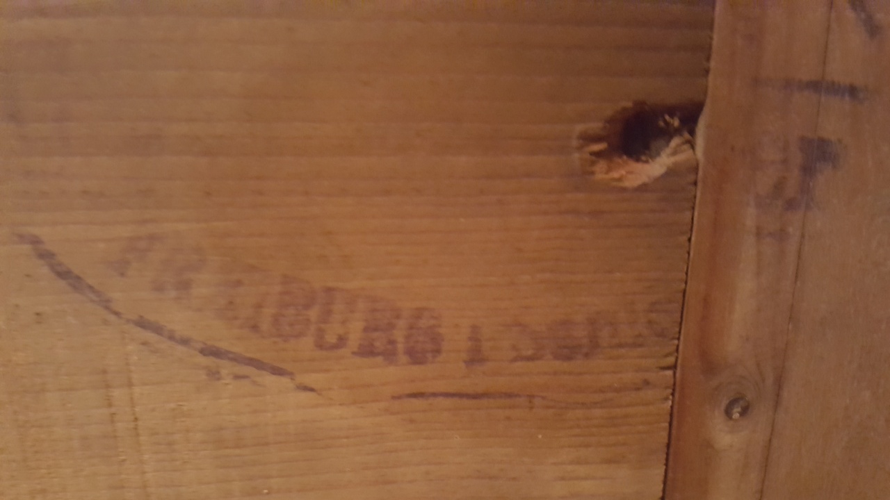

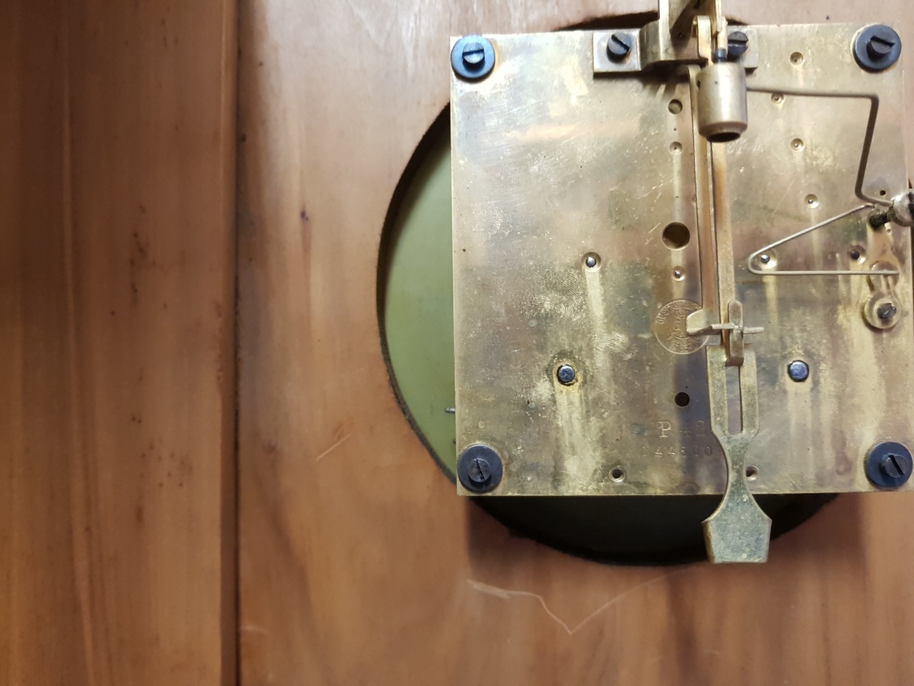

Уважаемые форумчане, достались от деда вот такие часы... Интересует все, что можете сказать? Часы в моем детстве(30 лет назад) ходили и били, сейчас после завода тикают около часа, есть ли грамотный ремонт в Питере?
Совершенно согласен, механизм с якорем, определенно, ранний. Объяснение отсутствию надписи может быть простым: в 1870-м году началась Франко-Прусская война, следствием которой явились проблемы для торговых отношений в Европе. Думаю, что Беккер мог пытаться скрывать национальную принадлежность своего товара таким нехитрым образом.
Сообщение от OlegAl Посмотреть сообщение
Добрый день, добро пожаловать на форум!
Ваши часы были выпущены около 1895 года, и сохранились до наших дней в отличном оригинальном состоянии, что радует. Контакты мастера в Питере я Вам скину в личку, если не возражаете.

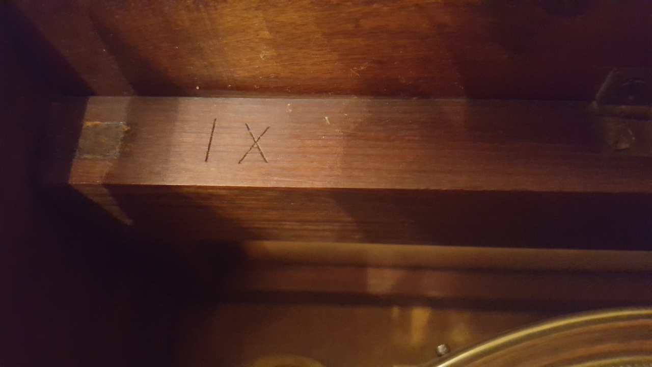

Банальное любопытство, а что может означать римская цифра IX или XI на третьем снимке? И почему нет медали?

Сборочная маркировка. Чтоб детали при сборке не путались

Сообщение от zyama Посмотреть сообщение
Подобные обозначения встречаются довольно часто, в большинстве случаев это именно IX или XI и расположены всегда на правой дверце.
