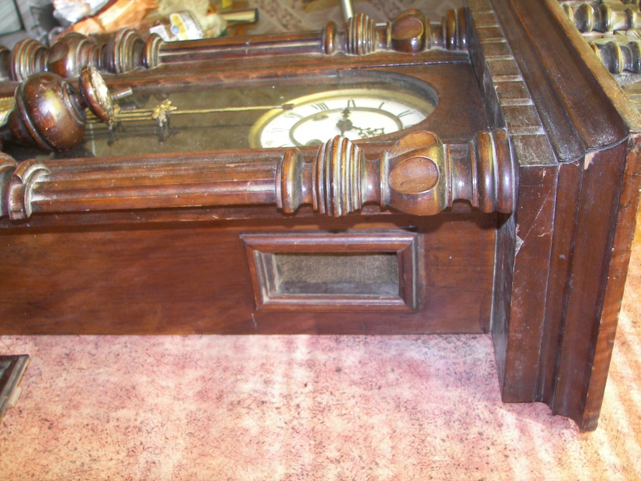

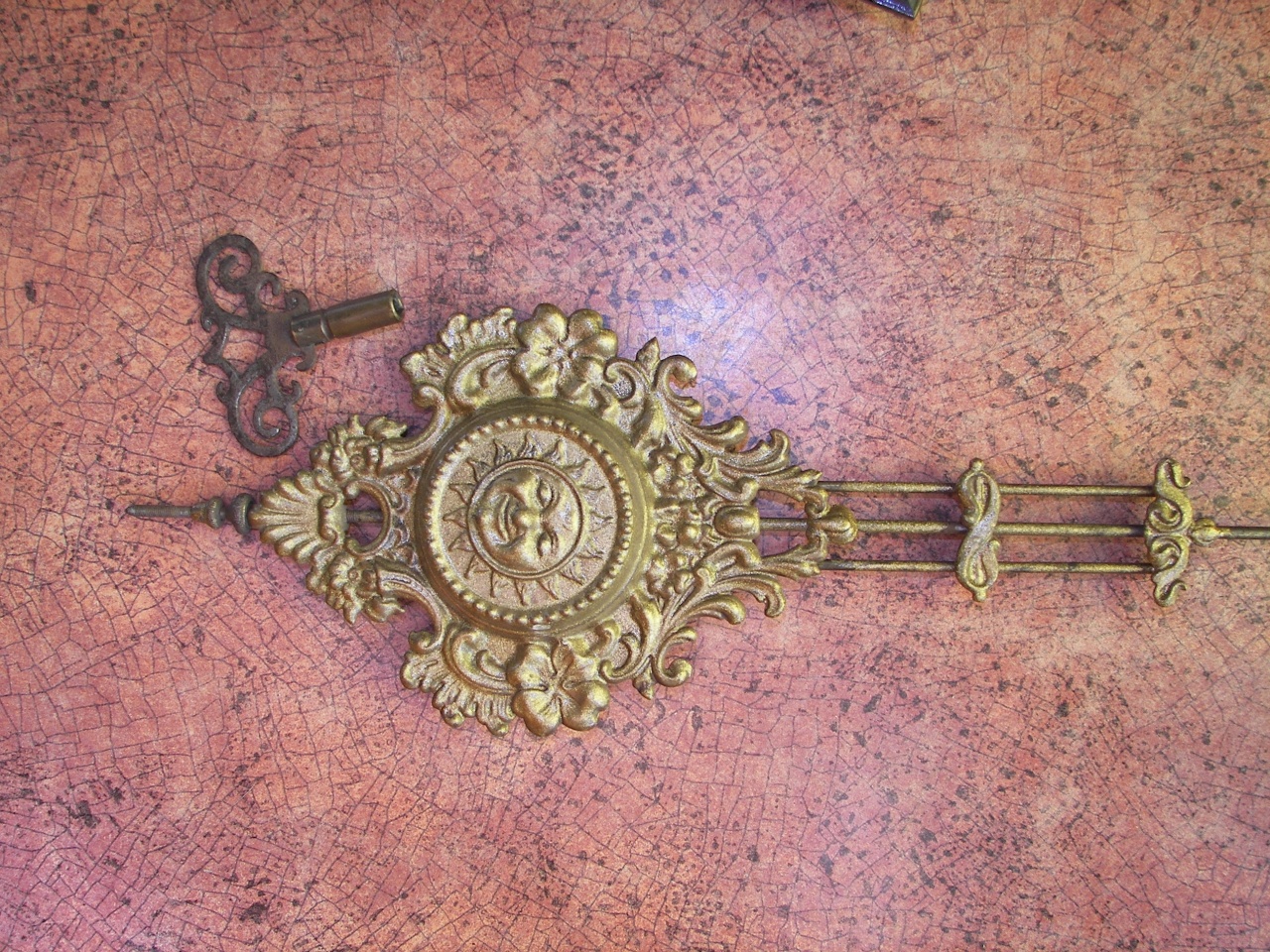

Купил такой Беккер на 2 молотка.Суть вопроса:Есть подозрения,что маятник не родной.Родная ли корона?Если нижние шишки поставить на корону,как должно быть,то они выше центра(центр завершен без отверстий сверху).В каталоге 12 года такие не нашел.Ну и цена?

Сообщение от serenkiy34 Посмотреть сообщение
Добрый день.
Для определения короны, желательно её фото отдельно и с разных сторон. Возможно верхняя доска на ней появилась позже, а изначально там вполне мог располагаться орёл или конь какой-нибудь.
Нижние "точёнки", явно не от этого корпуса, судя по их размеру они больше соответствуют корпусу гиревых часов.
Маятники с изображением солнца у Беккера были, но не такие.
Нужно внимательно посмотреть его с задней стороны.
Поляки сейчас делают качественные копии подобных маятников, литьё, как правило, хорошее, новодел можно определить по задней стороне.
С уважением.
С.Д.

Сообщение от Сергей Дмитриевич Посмотреть сообщение
С уважением.
С.Д.
Маятник родной , есть у меня Г.Б. с таким маятником и корпус похожий , сейчас показать не смогу, убран далеко. А маятник не литьё а штампованный из листовой латуни .
С уважением Александр.

Сообщение от aleks1960 Посмотреть сообщение
Если штампованный, то вполне возможно.
