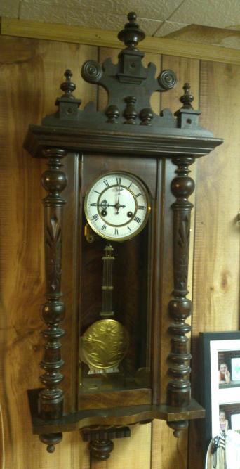

Все нормально - сарайчик выкинуть (его не жалко), корпус донор купить да поставить, а вот если так над корпусом поиздевались. Такой корпус выкинуть жалко - прийдется чистить

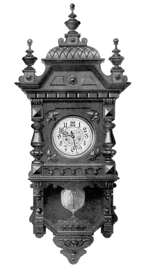

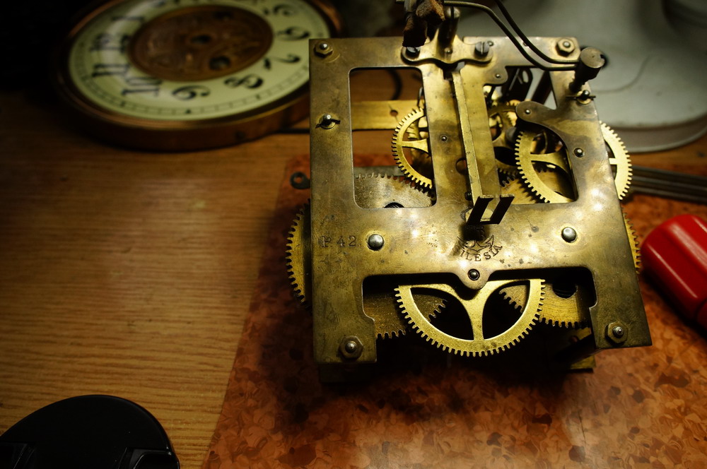

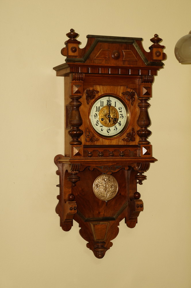

Здравствуйте уважаемые форумчане.
Здравствуйте Oled, здравствуйте Сергей Дмитриевич,
Я давно, как видимо и многие часовых дел мастера, посматириваю темы на сайте, пользуюсь бесценным опытом коллективного разума ...
Меня зовут Иван я живу в Минске...
Огромное спасибо Вам за создание и поддержание этой, и многих других, тем на сайте.
Написать Вам меня подтолкнул очередной G.B принесенный в ремонт хорошей знакомой.
Надо заметить за подобное я деньги не беру и никогда не продаю часов.
Только собираю то, что мне нравиться...
Вот по этой причине к реставрации, или чистке для знакомых подхожу тщательно...
Извините за такое обширное вступление.
Посмотрите пожалуйста фото.
Я определил их как обычный Берлинер приблизительно 1908- 1914 годов.
механизм Силезия "поточные" без номера, с удешевленным механизмом но еще с фрезероваными трибами.
гонг отличный двух тоновый на спиральных струнах часто встречающийся именно в таких Берлинерах.
Можете ли Вы уважаемые форумчаене, поправить мои предположения по возрасту?
К сожалению ни в каталоге 1912, страницы из которого встречаются в этой теме, ни в каталоге маятников и вставок в циферблат,- я не нашел именно такого корпуса и именно таких маятника "ромашки" и вставки в центр циферблата...
Посему, прошу помогите вашим опытом пожалуйста определить есть ли утери в оформлении навершия? возможно корона?
И как могла выглядеть...
И может ли быть подобное несовпадение в стилистике маятника и вставки в циферблат?
Либо маятник и циферблат от разных часов?
хотя часы, со слов знакомой, попали в наши края после войны, привезенные офицером Сов Армии. И с тех пор передавались в семье якобы без изменений...
Стоимость совершенно не интересует ,
Цена этих часов для семьи, как часто это бывает, гораздо выше любой их стоимости
Заранее благодарен, с уважением Иван...

Добрый день Иван.
Добро пожаловать на форум.
Судя по фото могу сказать что корона явно не комплектная, а маятник от другого комплекта, он даже по цвету отличается от вставки на циферблате.

Сообщение от ReMjBr Посмотреть сообщение
К сожалению ни в каталоге 1912, страницы из которого встречаются в этой теме, ни в каталоге маятников и вставок в циферблат,- я не нашел именно такого корпуса.
Иван, приветствую.
Тут проскакивал полный каталог ГБ 1912 - есть там весьма похожий корпус.
Можете ли Вы уважаемые форумчане, поправить мои предположения по возрасту?

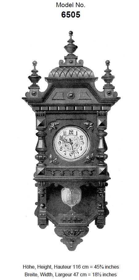

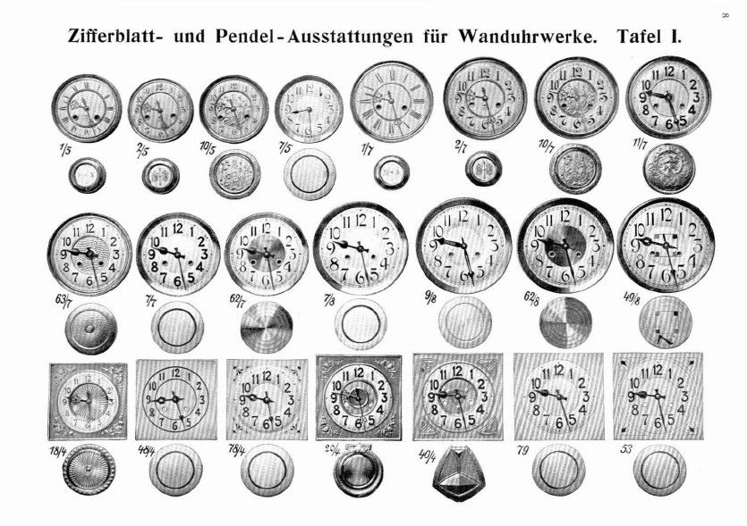

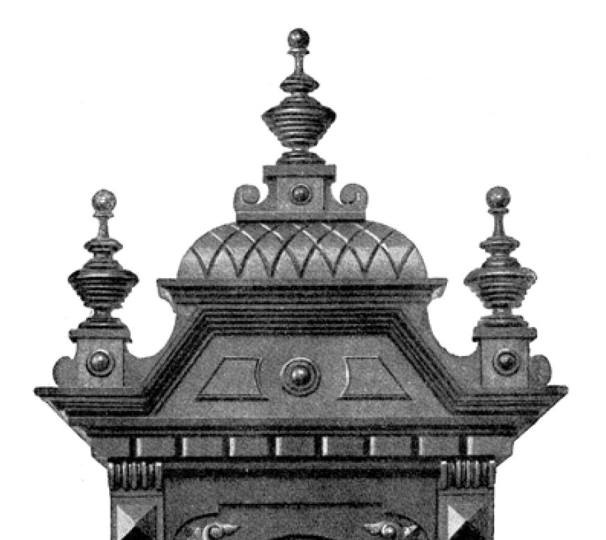

Добрый день, Иван, добро пожаловать на форум!
Часы хорошие, на мой взгляд, механизм, маятник - все оригинальное. Модель корпуса фигурирует в каталоге 1912 года под номером 6505, это "Freischwinger" (часы с открытым маятником). Полный каталог GB 1912 года доступен для скачивания и ознакомления вот здесь (спасибо нашим форумчанам и нашим коллегам-любителям часов из Польши): https://dysk.onet.pl/multilink/71d43...9d3bfe63a94b05
Вверху корпуса, как справедливо заметил Сергей Дмитриевич, не хватает навершия, в остальном все в норме. По серединке циферблата и маятнику не соглашусь - серединка аналогичная видна даже на этой самой каталожной фотографии, а маятник с ромашками присутствует в каталоге 1909 года. Хочу заметить, что фурнитуру могли скомплектовать и на фабрике и в магазине, могли взять маятник из старых серий - мне кажется, это не критично, все родное. Ну а цвет другой может быть просто от условий эксплуатации и бытования.

Митрич, некоторые рисунки могли повторяться у разных производителей. Но у Беккера на картинке с маятниками этот ромашковый есть, третий ряд, первый слева.

Сообщение от Oled Посмотреть сообщение
Олег, это не он.
У них не только рисунок, но даже форма линзы разная.
